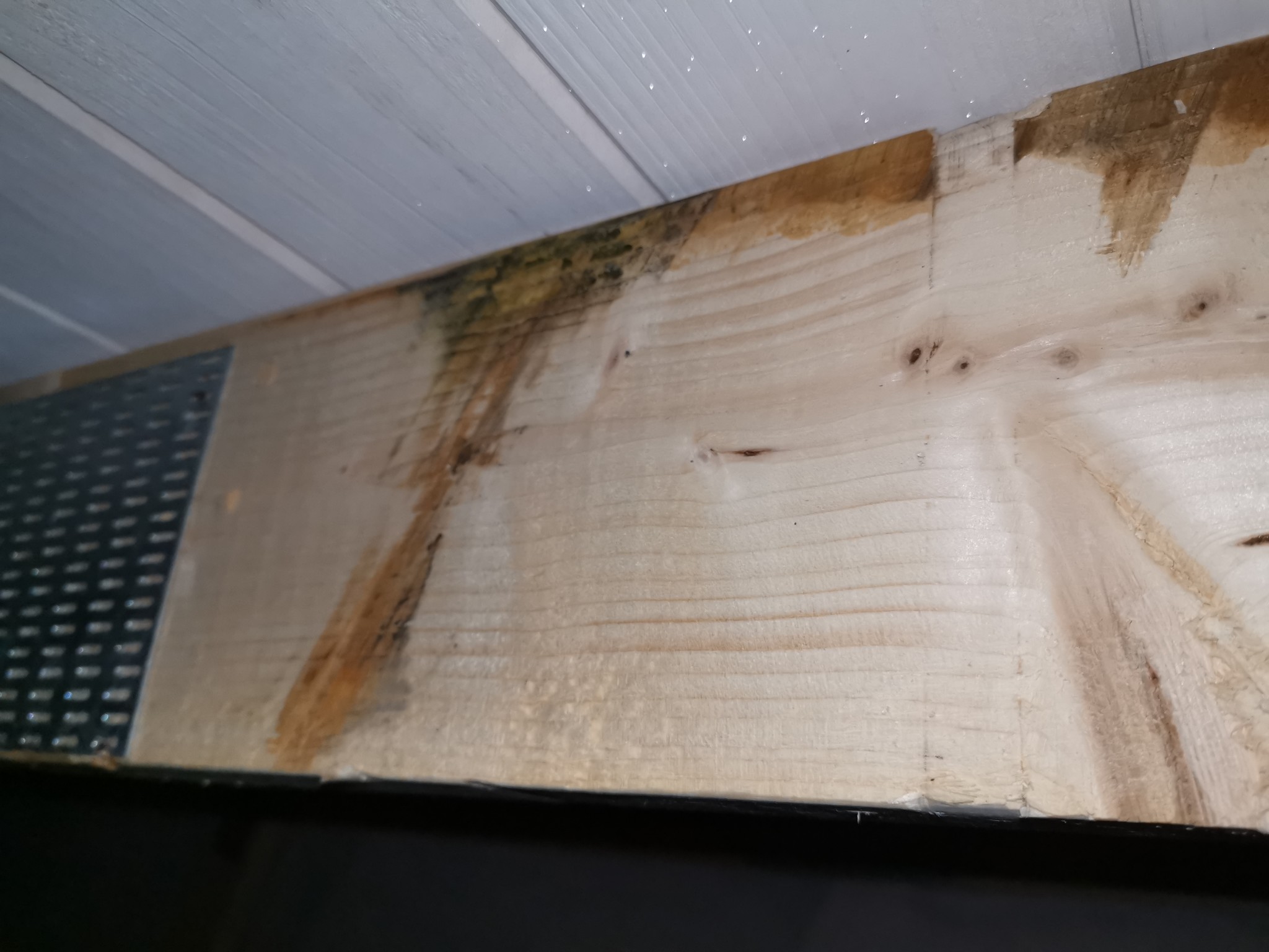

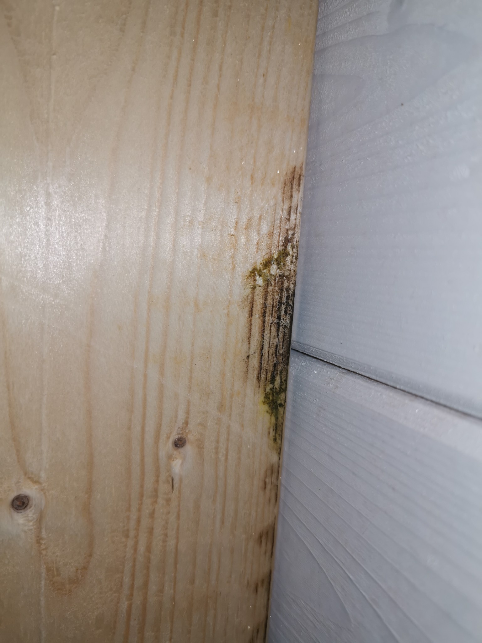

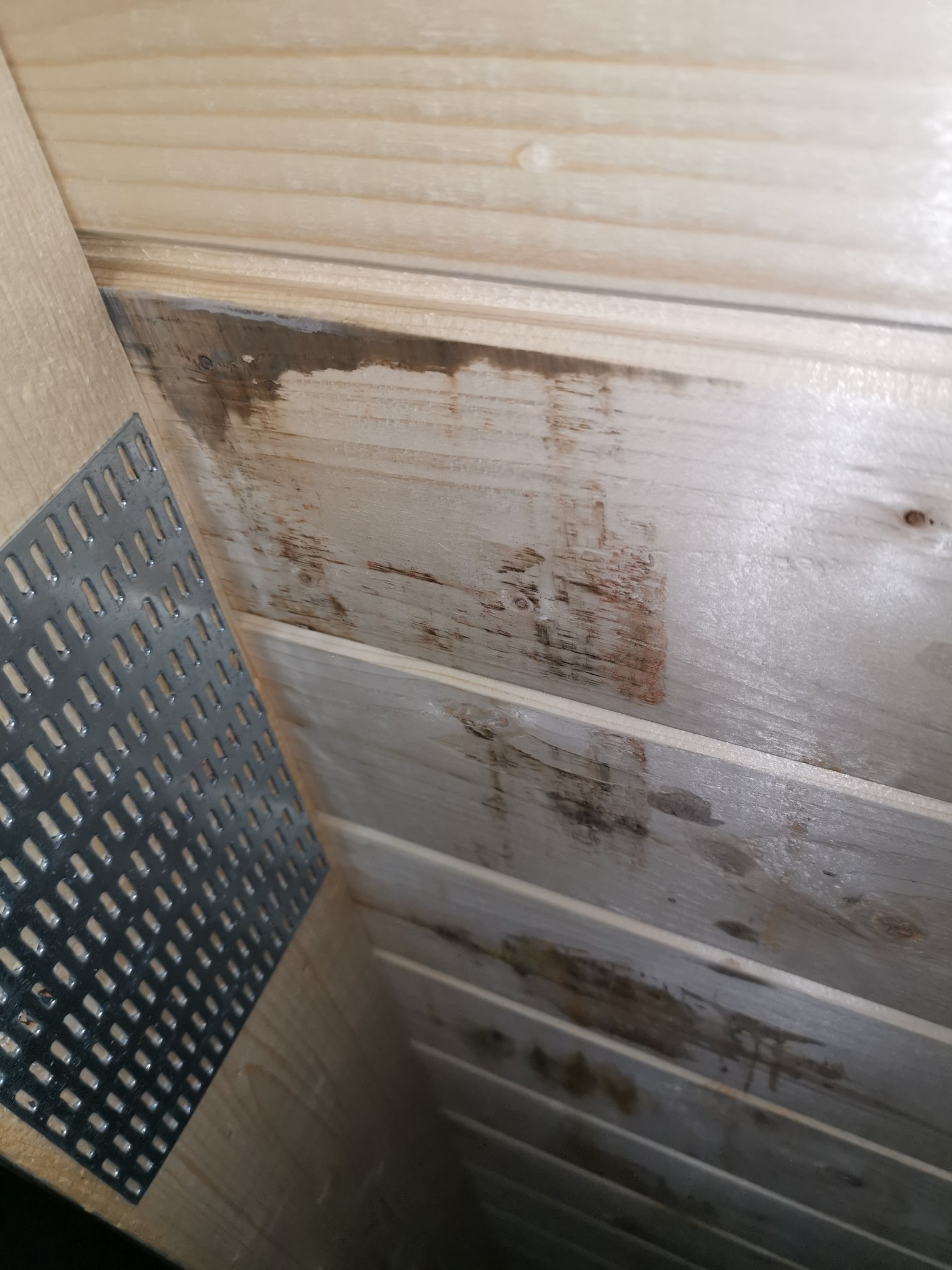

Hej, jag är en ganska ny husägare och har en fråga om missfärgningar på vinden som jag misstänker kan vara fuktskador men tänkte kolla runt innan jag tar hit en besiktningsman. Huset är bara drygt 3 år gammalt så det borde vara i toppskick. Bilderna visar lite olika missfärgningar på träet på vinden. Träet känns torrt men ser det här ut att vara tecken på fuktskador?
Missfärgningar och mörka fläckar på trävirke i ett vindutrymme, eventuella tecken på fuktskador.
Träbjälkar på vind med missfärgningar som kan tyda på möjliga fuktskador, trots att träet känns torrt.
Missfärgning och mögeltillväxt på träbjälke i vindsutrymme, eventuell indikation på fuktskada.
Sannolikt stammar det från lagringen av trämaterialet innan huset uppfördes.

Ja det är inga fuktskador iallafall.....
