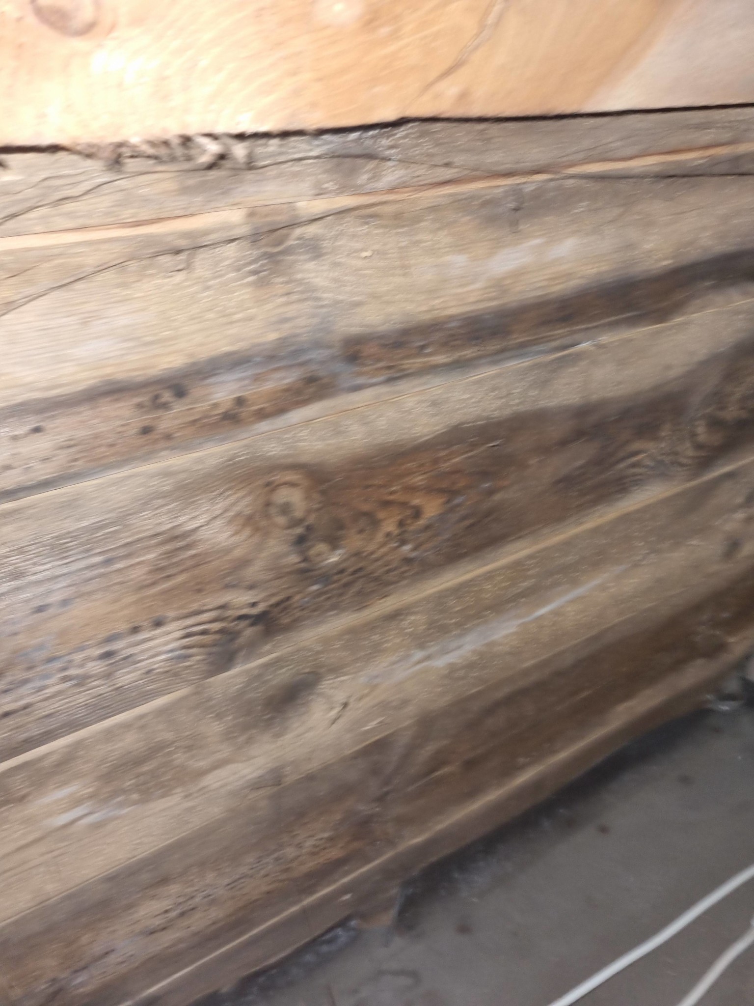

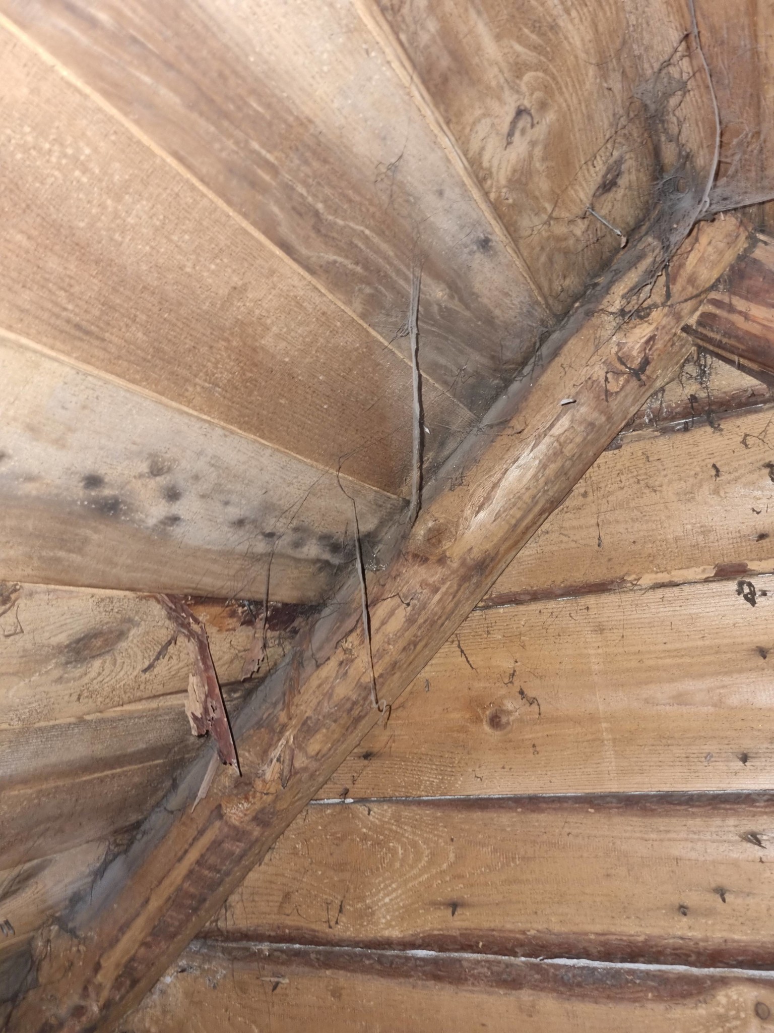

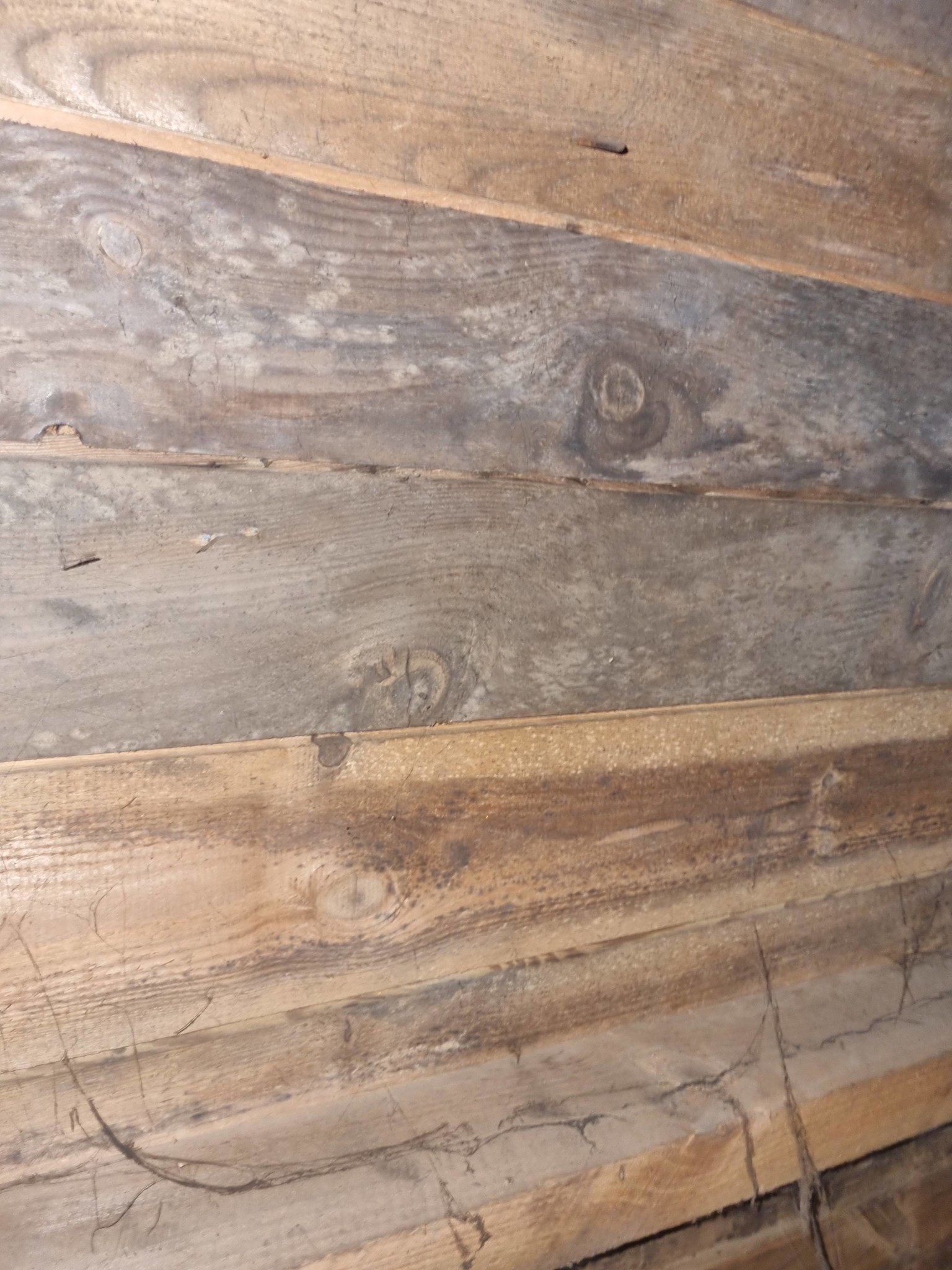

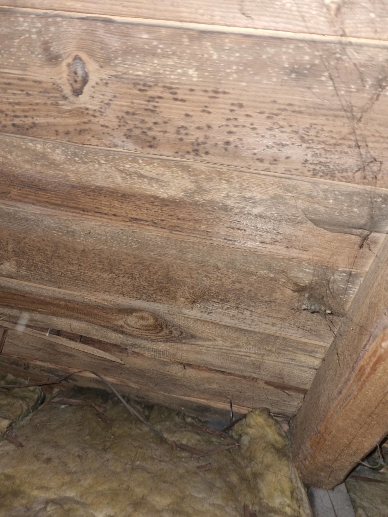

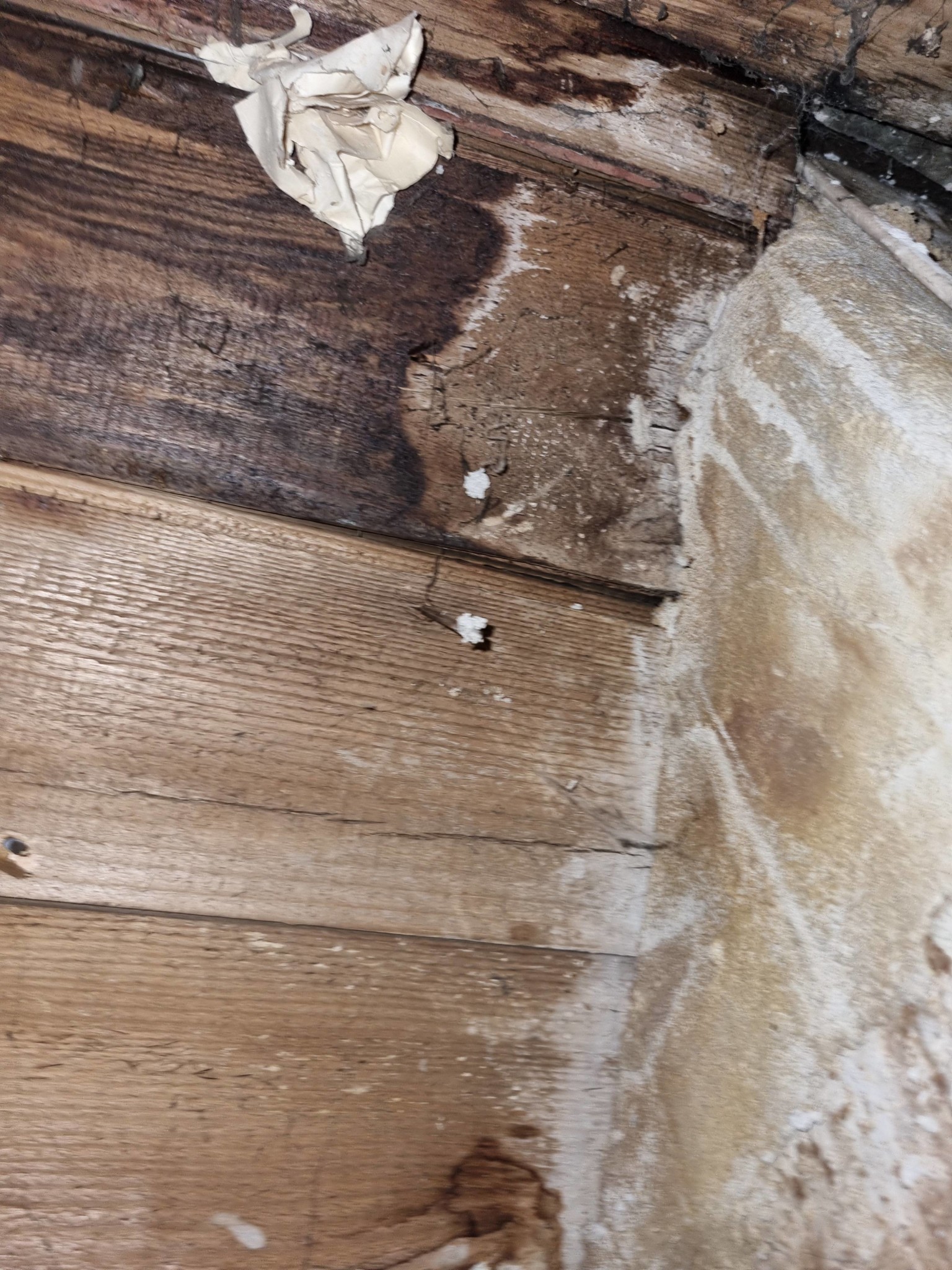

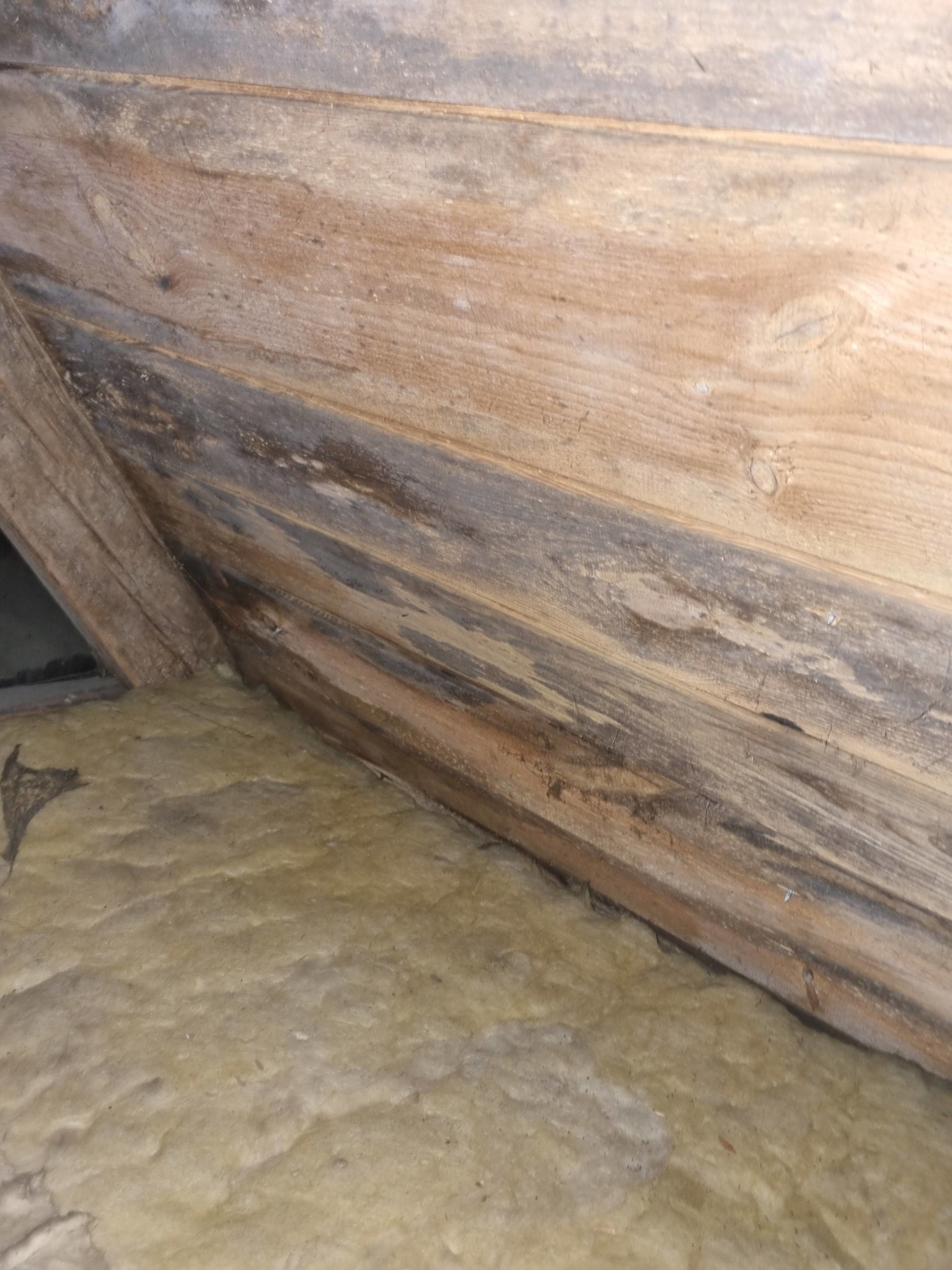

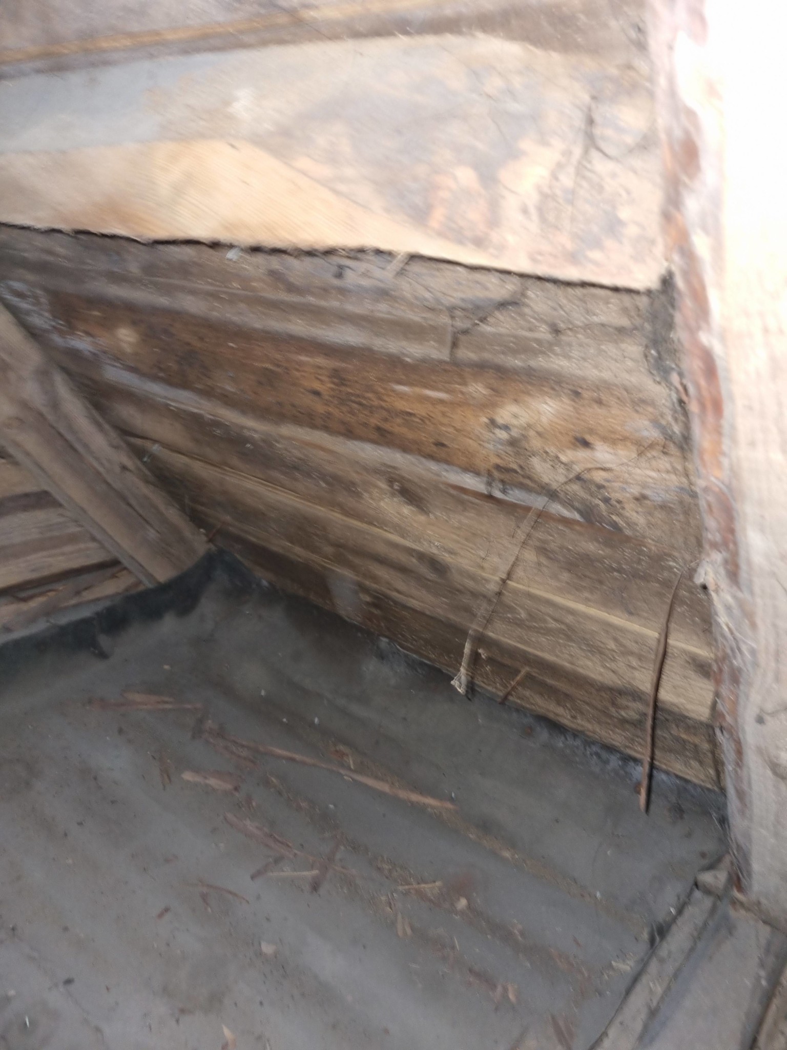

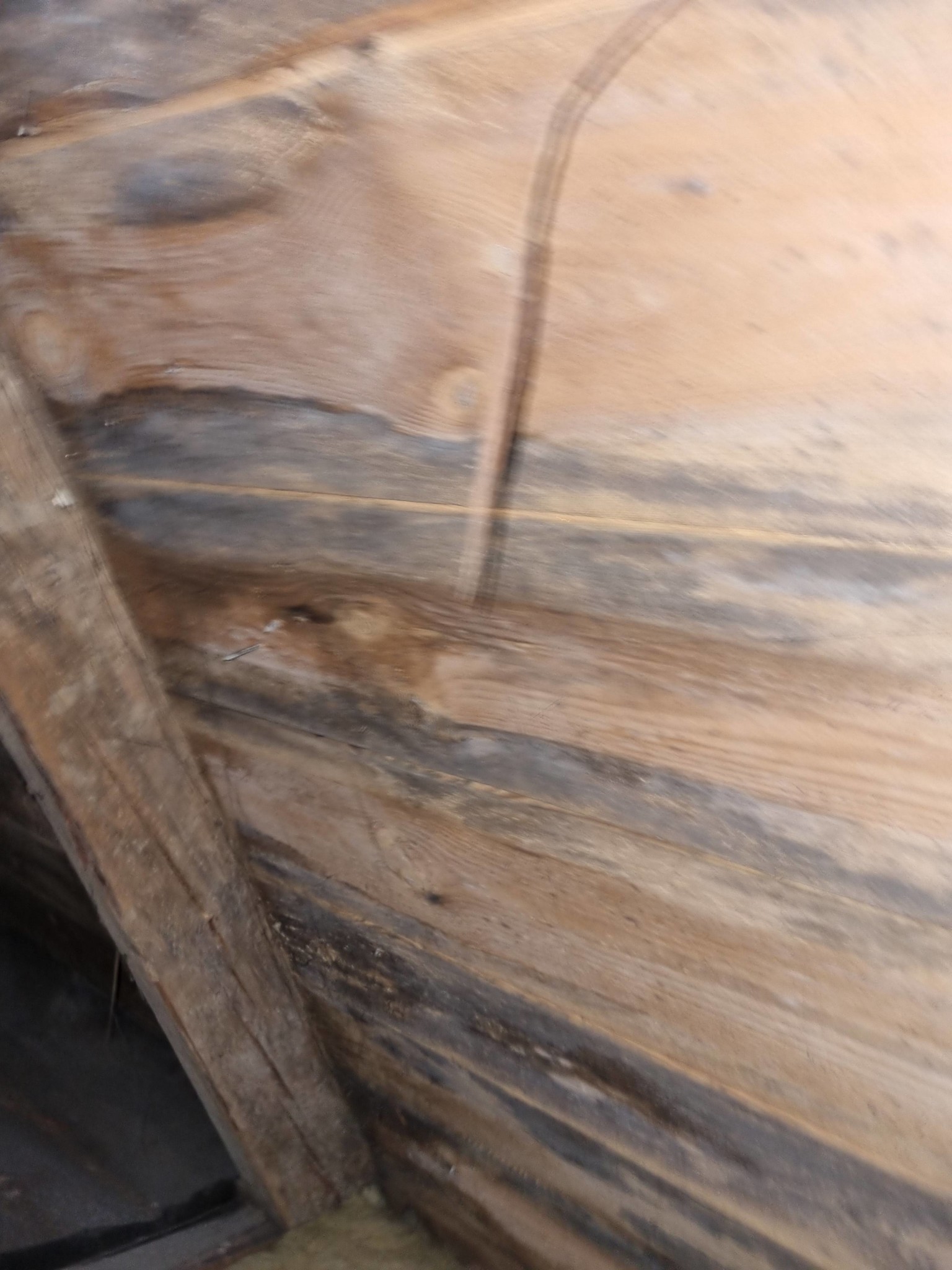

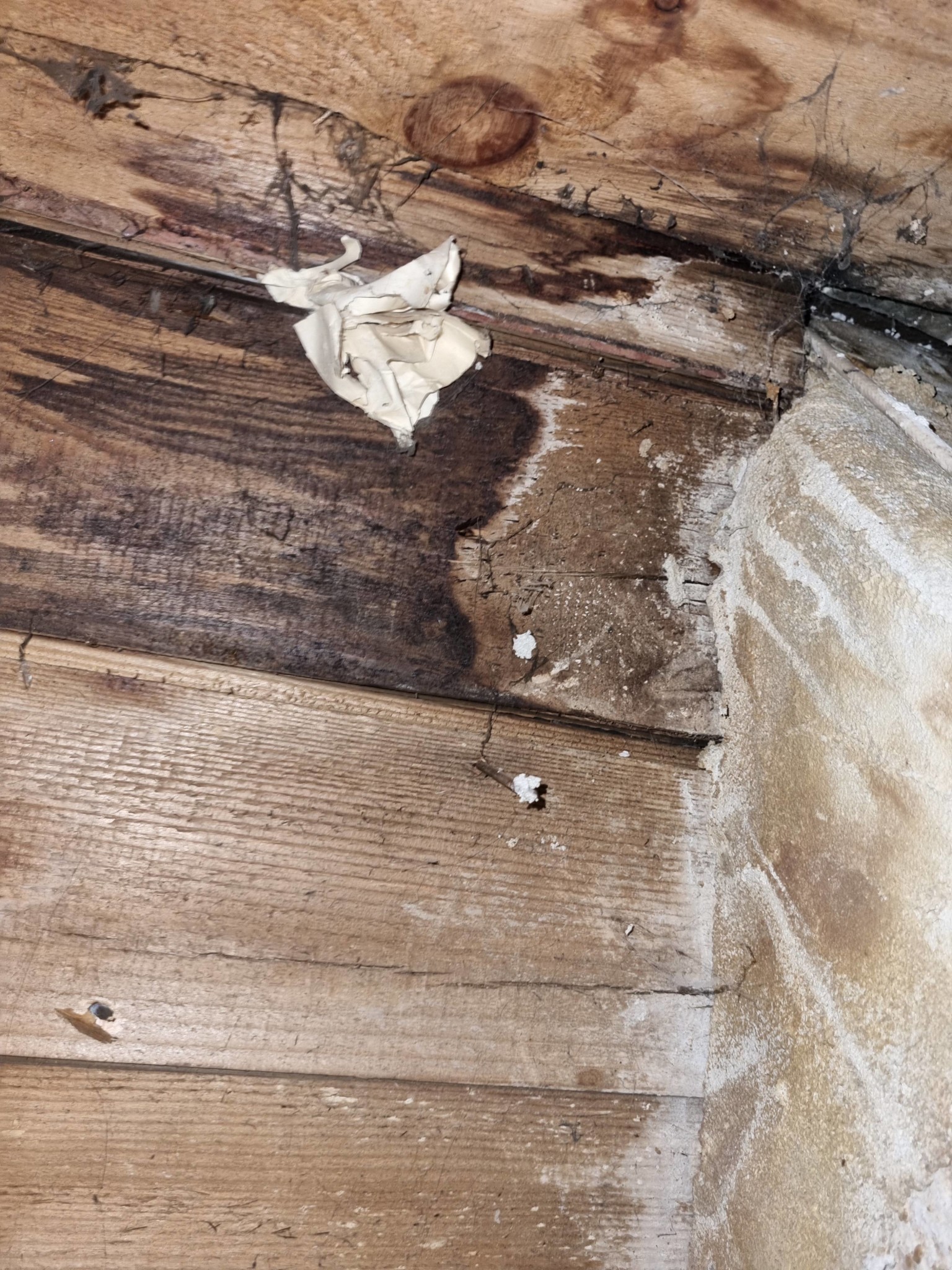

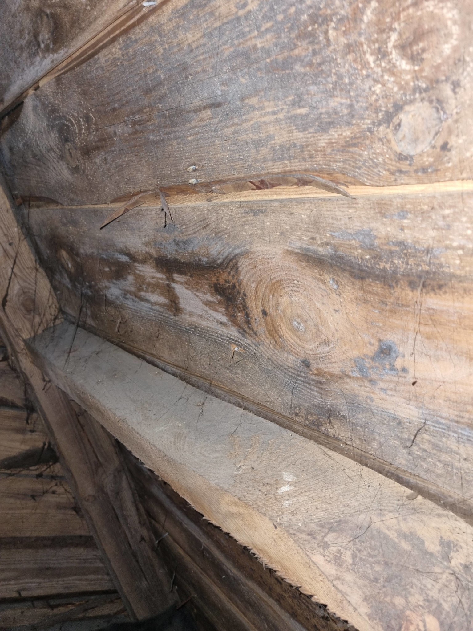

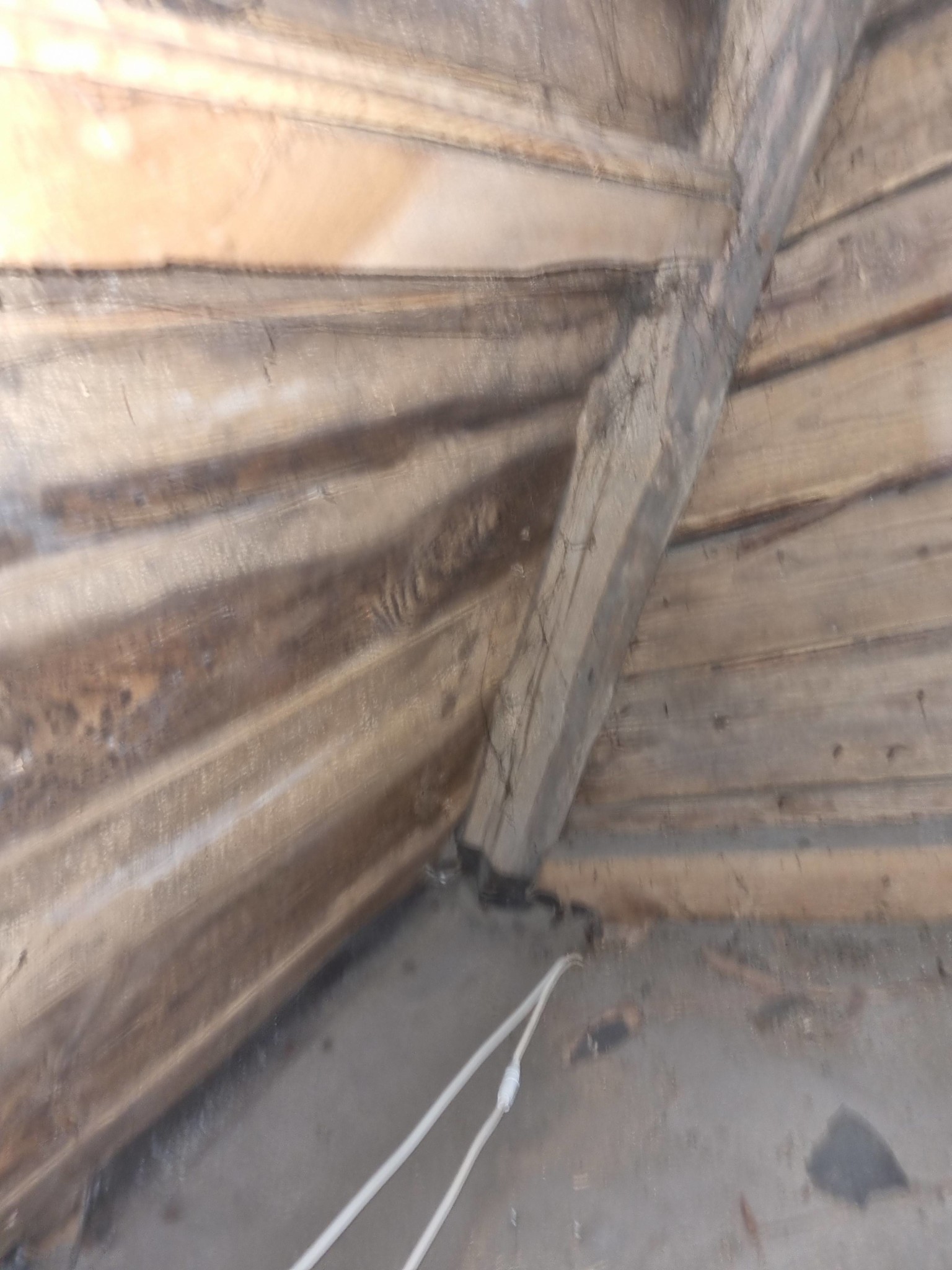

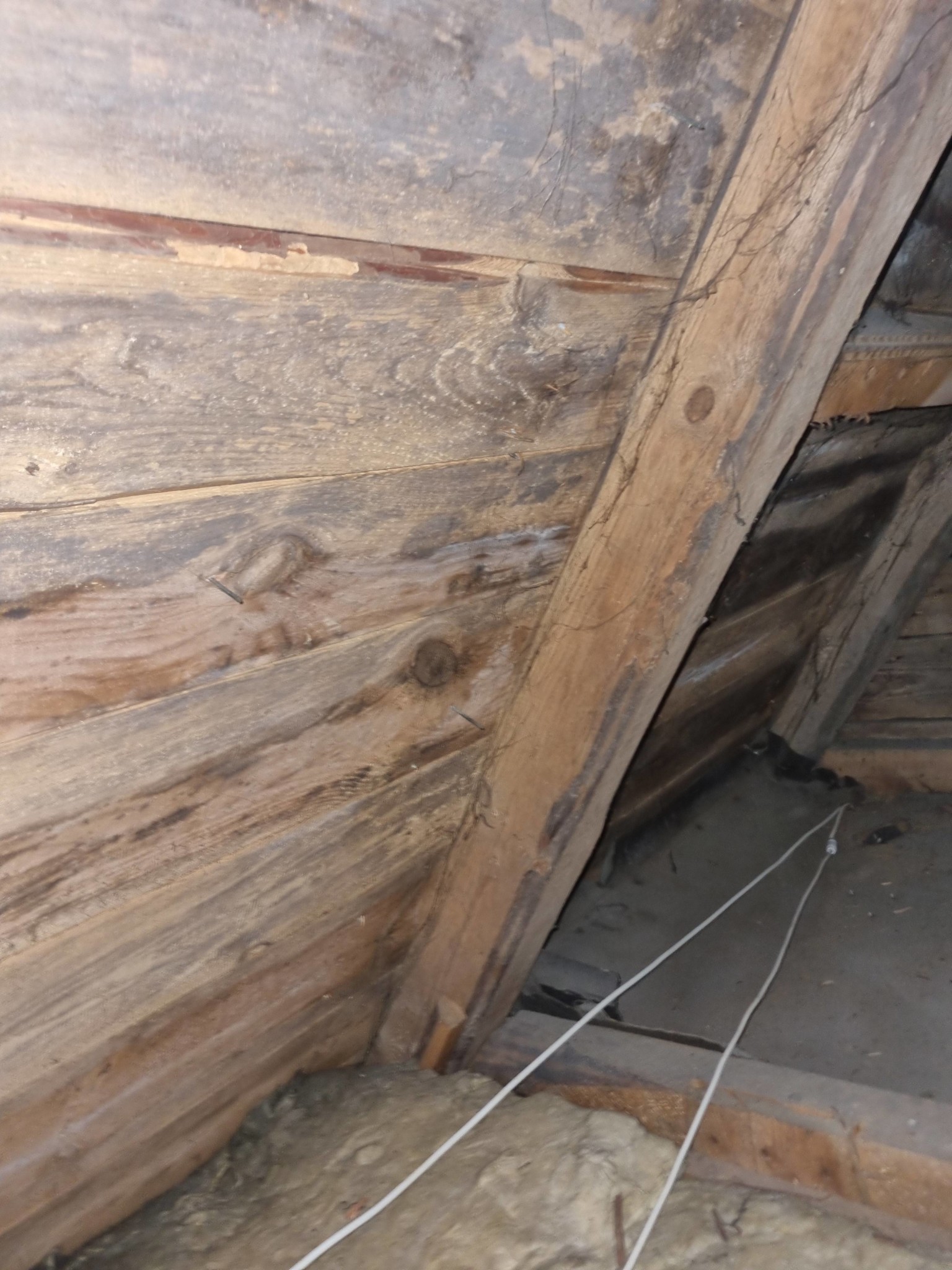

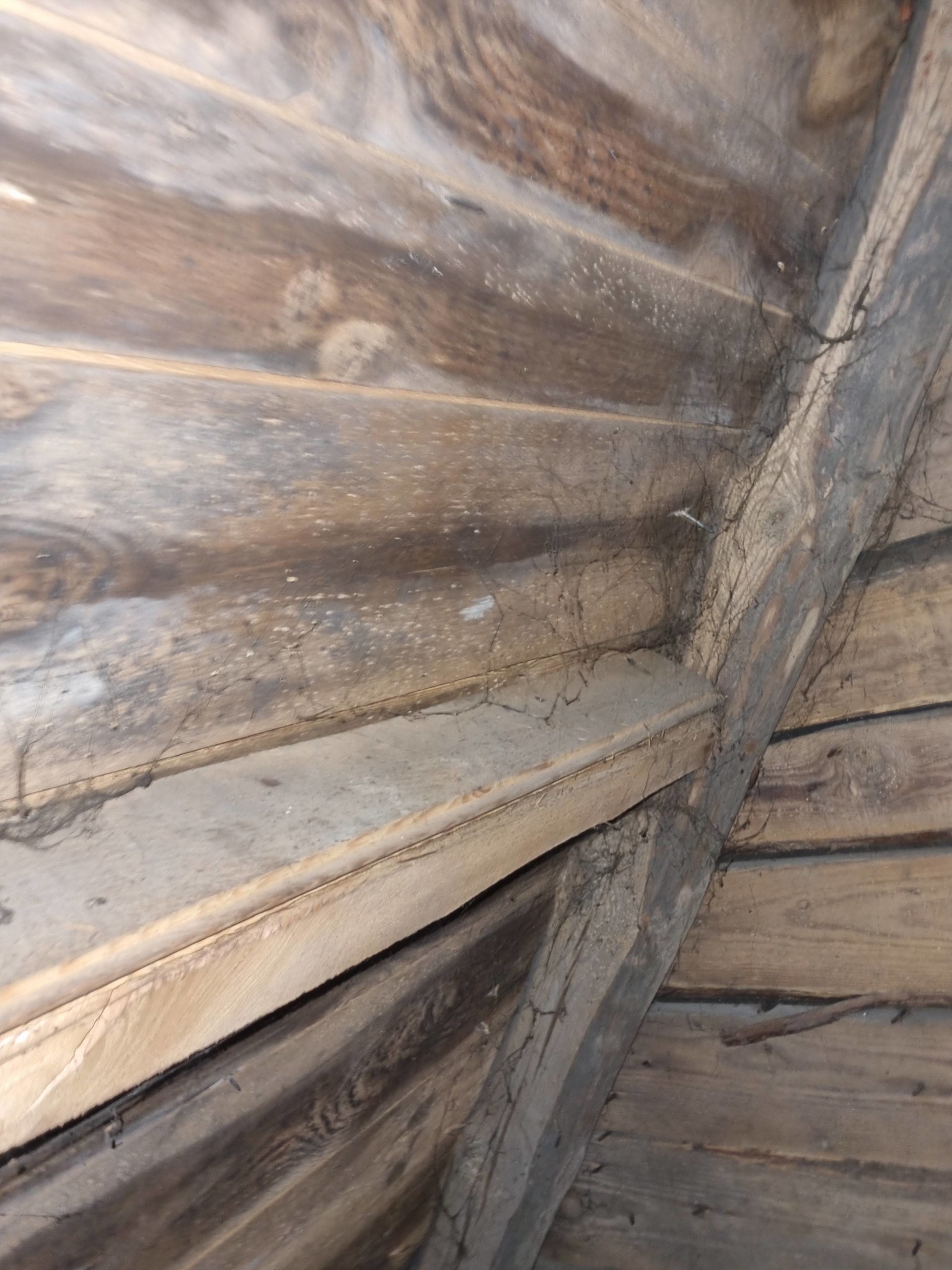

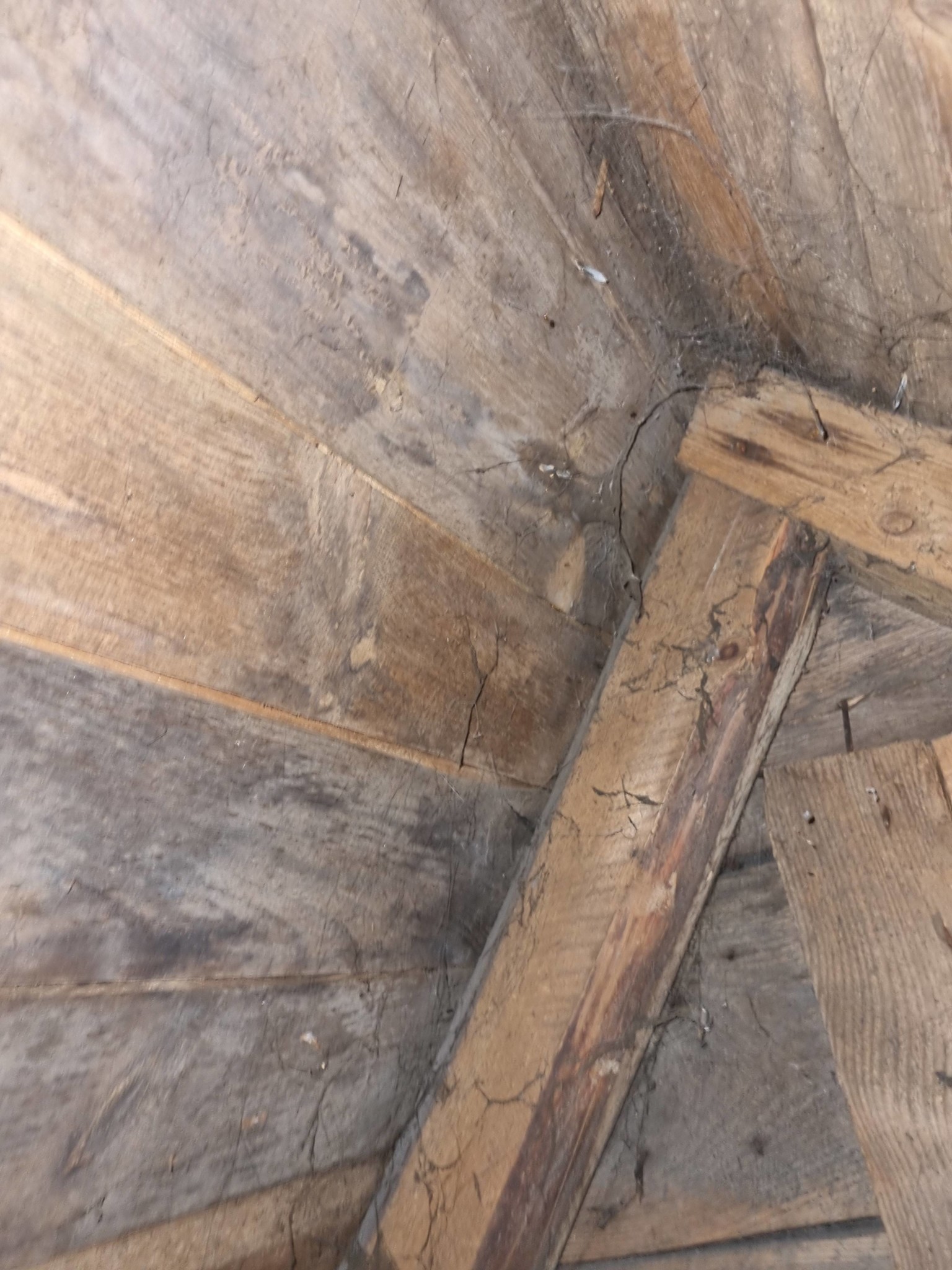

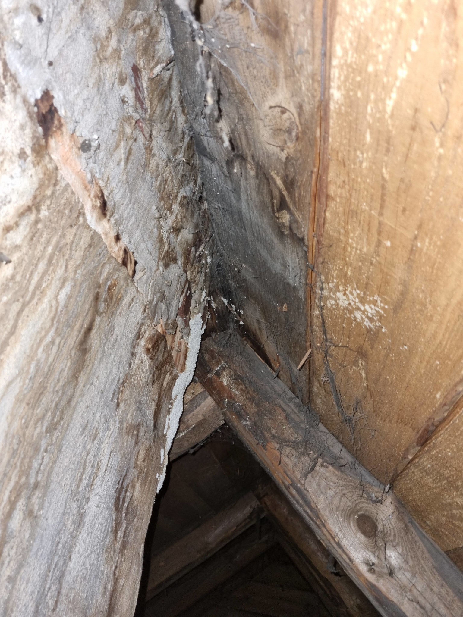

Likt många andra oerfarna husägare är även jag orolig för fuktskador på vinden. Jag va uppe igår och kikade och tog några bilder (se bifogat) och hade nu uppskattat era åsikter. Där va ju en del fläckar och så, men jag drog med nageln i dem och alla kändes torra. Där va heller inget vitt som växte utanpå som jag kunde se.
Huset är byggt 1918 och taket nylagt med glaserade tegelpannor cirka 2006.
Tacksam för hjälp!
/Benjamin
EDIT: La till årtal och info om tak.

Om det känns torrt på samtliga fläckar så är det väl mest troligt därför som taket gjordes om när det gjordes.
Sponten är antagligen gammal och av riktigt bra kvalite, då finns det ingen anledning att byta så länge det bara är visuellt och inte ruttet.
ElBenjo och 1 till
Tycker spontant det ser bra ut.
Kan vara bra att kolla till längre fram i samband med rejält regn och beroende på hur andra saker ser ut även olika tidpunkter på året. Hade själv en del lokal fukt på en vind men det berodde på en felaktig ventilationstrumma där kondensvatten tog sig ut.
Men är det torrt är det torrt. Det du ser är förmodligen bara gamla synder.
