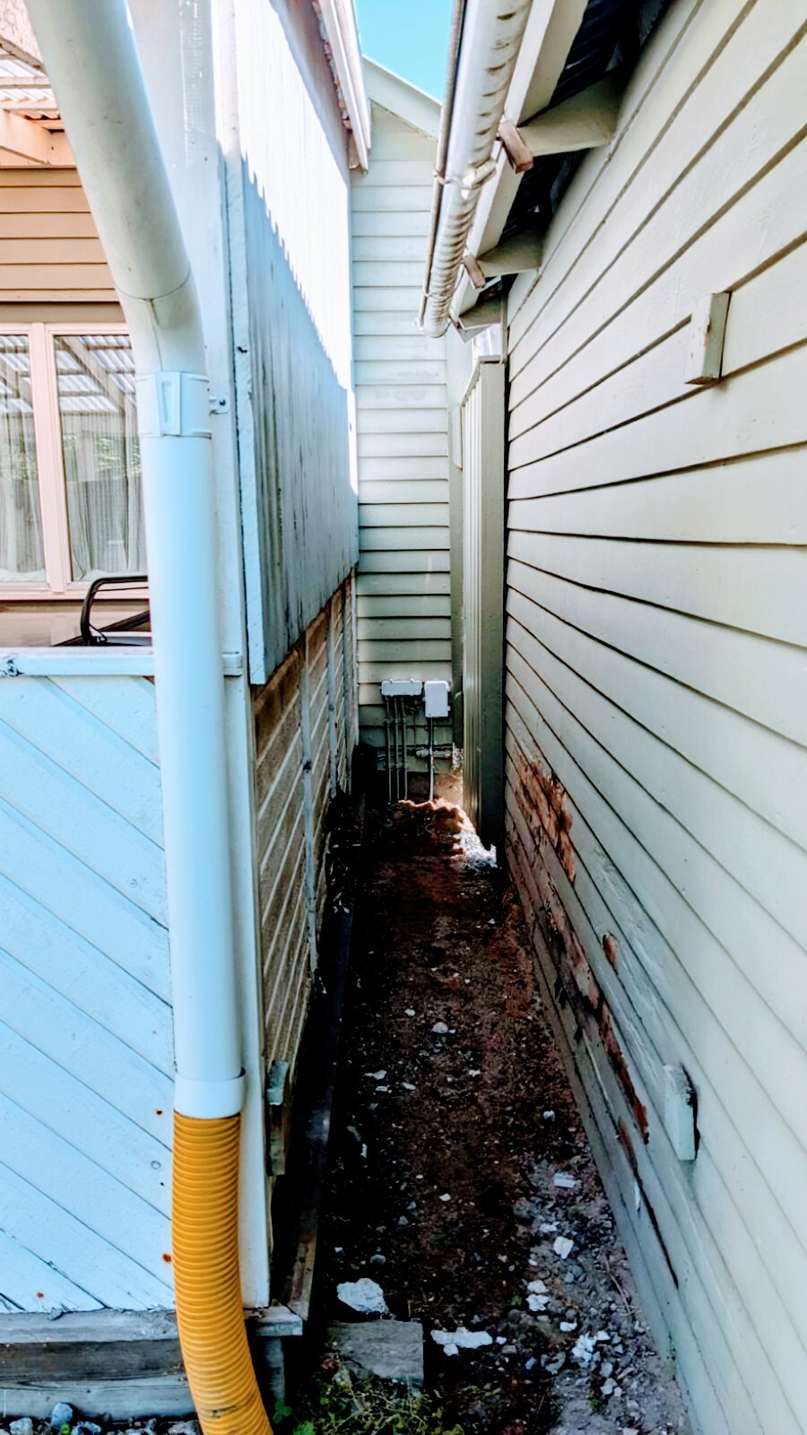

Nybliven husägare söker tips på hur vi ska göra med utrymme (ca 70cm) mellan vår altan och granngarage där det samlas en himla massa snö som gör att det uppstår skador på vår altanvägg och granngarage. Vår altan syns till vänster på bilden.
Jag söker nu tips på hur man enklast kan undvika att snö/regn/fukt samlas i detta utrymme.
En tanke och dyrare lösning är att vi så småningom kan förlänga altantaket så den går över granngaraget, på det sättet håller vi det mesta av snön borta från detta utrymme.
Men å andra sidan är det kanske enklare och billigare att vi, efter att ha bytt ut de skadade brädorna på vår altanvägg, kanske kan förstärka väggen med något annat så den klarar av fukten bättre?
Utrymmet syns inte så jag är endast ute efter något som kan rädda altanväggen mot fuktskada i framtiden.
Med frågan är då vad fasiken man kan förstärka väggen med?
Någon som har erfarenhet av detta och vet?
Oerhört tacksam för era tips!

Oj, det såg mindre roligt ut.
Steg 1 är kanske att ta en diskussion med grannen, för ni har ju båda problemet och lösningen med att täcka utrymmet låter som en rätt god ide, men förlänger ni ert tak kommer ni även öka snölasten och vattenmängden på grannens garagetak, så det bör ju göras i samförstånd.
Är det samma panel på insidan hos er eller är det "två lager"?
Om det inte syns skulle jag starkt överväga att byta ut den liggande panelen mot icke-organiska skivor, typ minerit/cembrit eller liknande som inte påverkas av snön på samma vis och ha övrigt inbyggt virke i NTR-A.

Ja, altanväggen består av två lager, så än så länge finns skadorna enbart på utsidan av altanen.
Jag var tvungen att över exponera bilden då ljuset är lite dåligt, så det är inte så mycket röta på vårt sida, det mesta finns nertill, ca upp till 1m från marknivån.
Bra tips om att diskutera detta med grannen då takförändring kan påverka hans garage.
