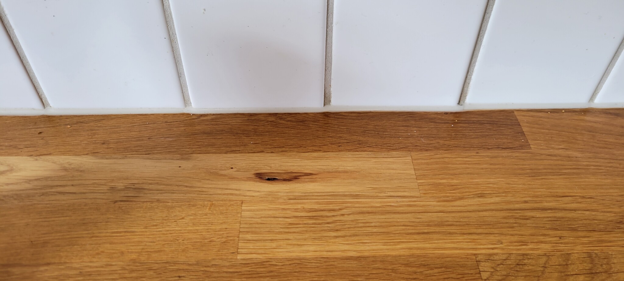

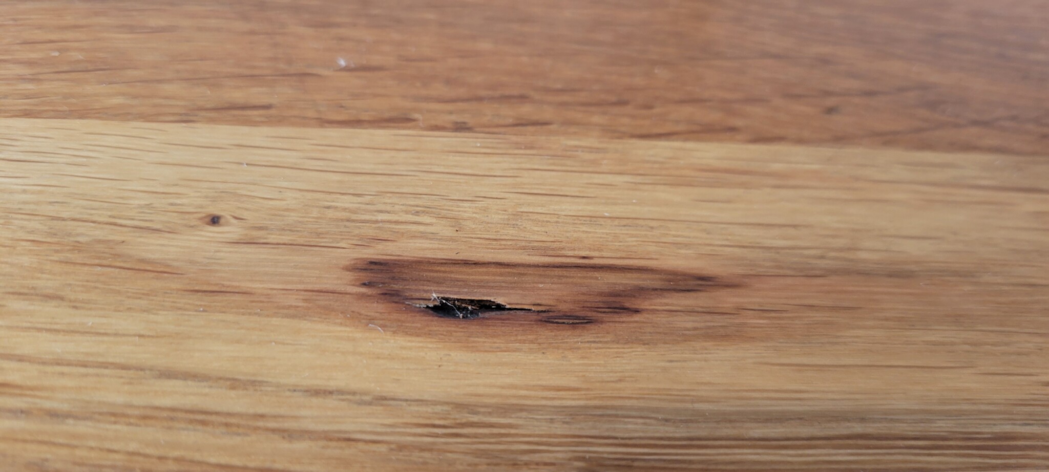

Hej, fick plötsligt syn på att det har dykt upp en fuktskada på våran köksbänkskiva i massiv ek.
Har ingen aning hur det uppstått men jag antar att det har fastnat fukt i skivan på något sätt som har lett till rötskada vilket till slut har exponerats. Detta är ett ställe på skivan som inte är speciellt utsatt och skivan är knappt 2 år gammal så tycker det är ytterst märkligt.
När man känner på området är det mjukare och den övre träfliken som är kvar är nästan lös.
Vet inte riktigt vad jag har för val för att omhänderta det här på bästa sätt?
Känns ju som skadan är rätt djup så att bara slipa bort det känns ju svårt.
Skivan är behandlad med hårdvaxolja och jag hade tänkt att behandla om den snart men vet inte riktigt hur jag skall gå till väga med skadan, vad hade ni gjort?

Tack för svaret.T tergo skrev:
Oxalsyra har jag använt för fläckar innan från grytor med mera men det här känns ju mer som murket trä.
Vet inte riktigt hur mycket jag skall pilla bort av det heller för att blottlägga skadan. Nu känns det som att det är en frisk flisa längst upp som täcker skadan. Antar att den behöver tas bort i alla fall och även allt fuktskadat trä fast frågan är ju hur det kommer se ut efter det.
Förstår inte hur det här har uppstått, det har ju som sagt knappt varit fuktigt på platsen speciellt frekvent. Kan det härstamma från något annat än fukt?
Du frågar hur "jag" hade gjort. Det kan jag berätta och så får du avgöra om det är lämpligt för dig.
Först skulle jag ta bort det mjuka. Om det går att se om det är hårt på undersidan skulle jag börja där. Annars skulle jag ta bort djupare och djupare tills jag kom in på friskt trä. Troligen skulle jag använda en kvistborr och acceptera en rund lagning. Sedan hyvla ner en bit ek till lämplig tjocklek, grovsåga biten nästan rund, slutjustera formen mot en skivslip och göra illa fingertopparna, testa, slipa, testa och slipa tills det går att limma och banka fast biten i hålet. Helst med fibrerna i riktning så att det blir snyggt. Sedan såga och slipa så att allt är plant. Efter det det blaska på med hårdvaxolja. Fler lager den här gången så att det skyddar riktigt bra.
