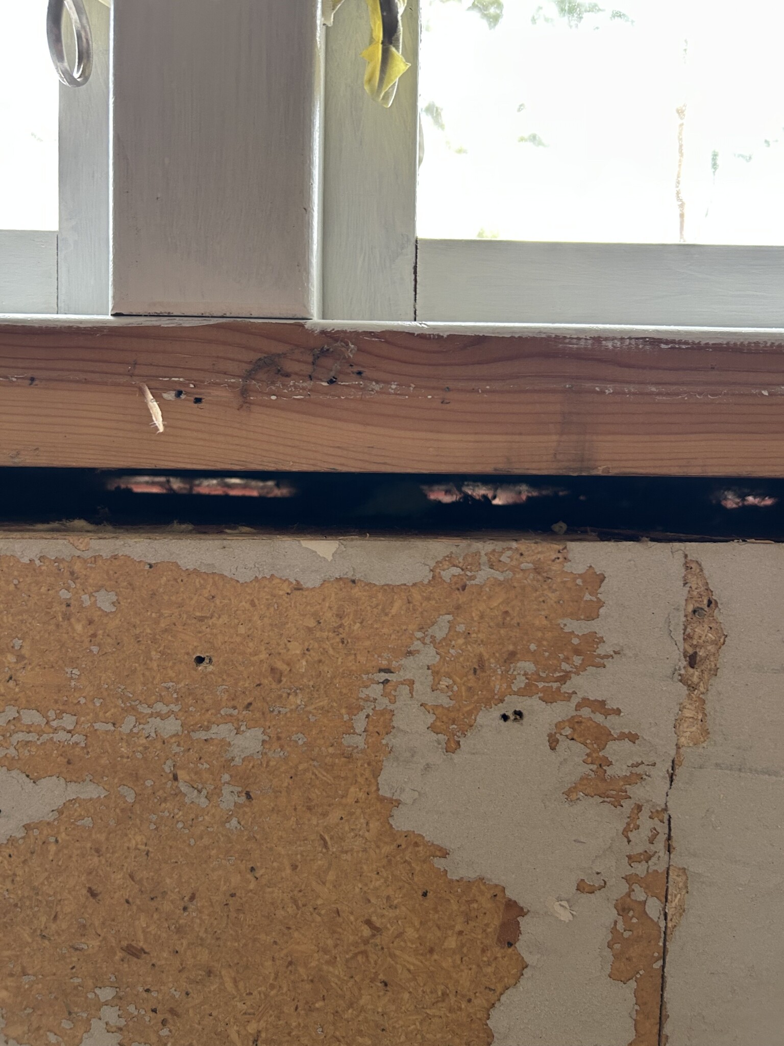

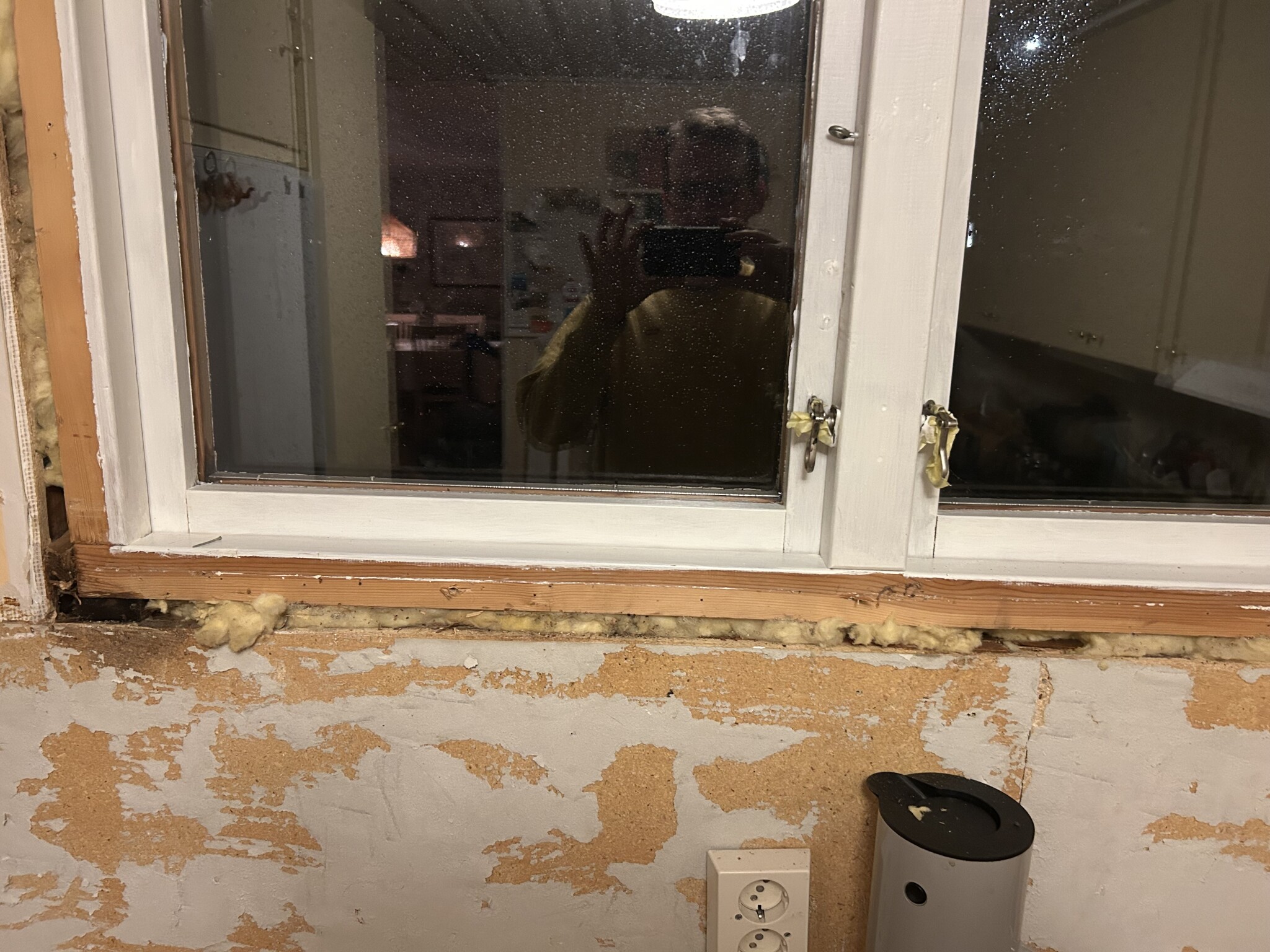

Har varit i stugan och förberett att det ska sättas kakel i köket. Rev ned stänkskyddet till spånskivan och såg att det var fuktigt…🥺 riktigt tråkigt. Värst är det till vänster under fönstret där spånskivan luckrats upp lite grann samt klossen under karmen är blöt men inte genommurken.
På en viss yta under karmen är det fuktigt men inte hela. Till saken hör att det är ett jäkla regnväder just nu. Panelen på den sidan är jätteblöt.
Är det någon som har input. Vad borde jag göra?
Är en enkel hus konstruktion, tror det är ytterpanel, kanske nån papp, isolering och sen är man inomhus.
Fuktskadad spånskiva under fönster med blottat trä och isolering, tecken på uppblötta områden och avflagnad yta.
Fönsterkarm med blöt spånskiva och borttagen stänkskydd i kök under renovering efter regn.

Nån som har tips på åtgärd. Jag tänkte ta bort isoleringen och ställa dit en värmefläkt till att börja med, vet inte om det hjälper nåt.

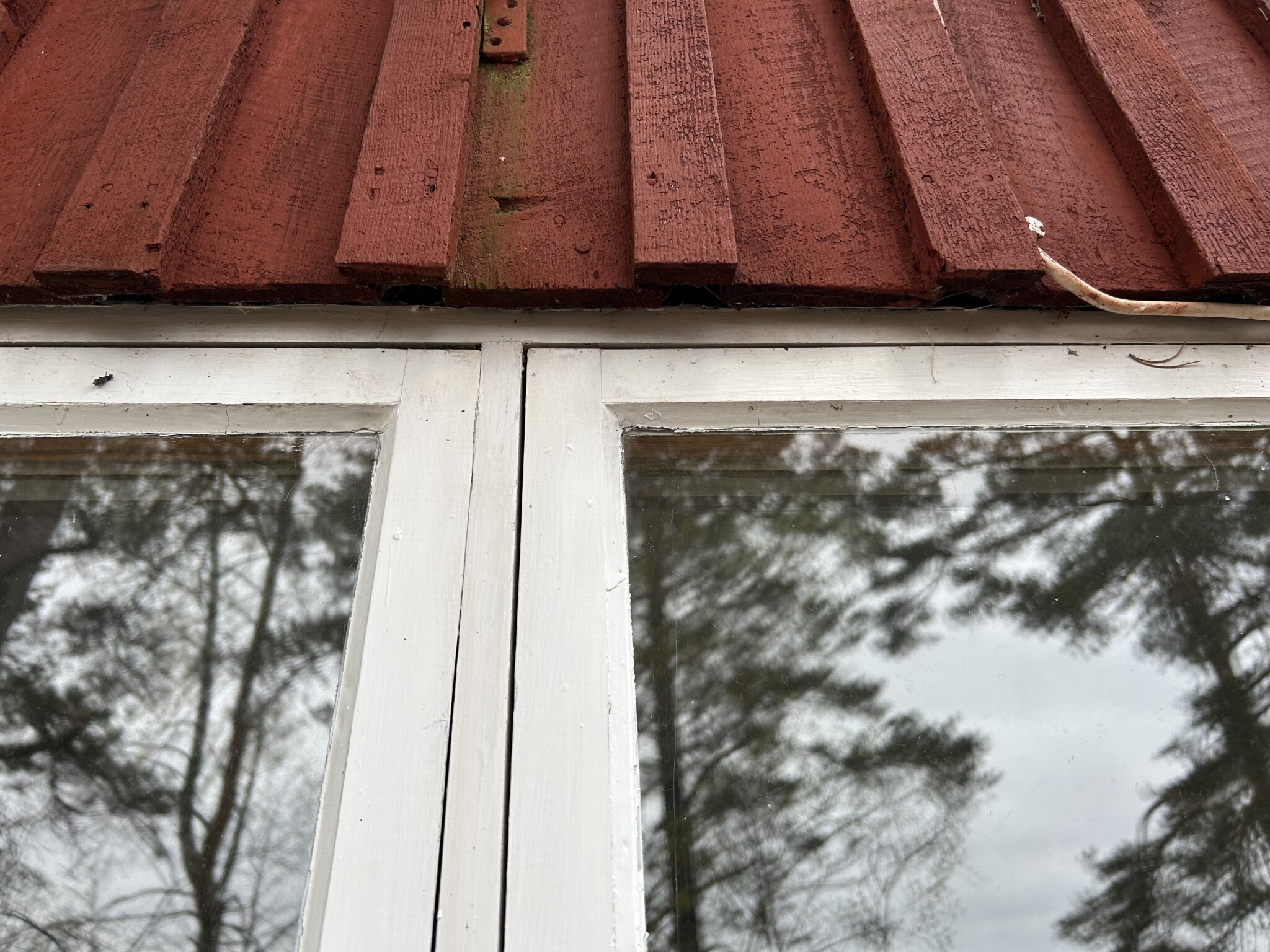

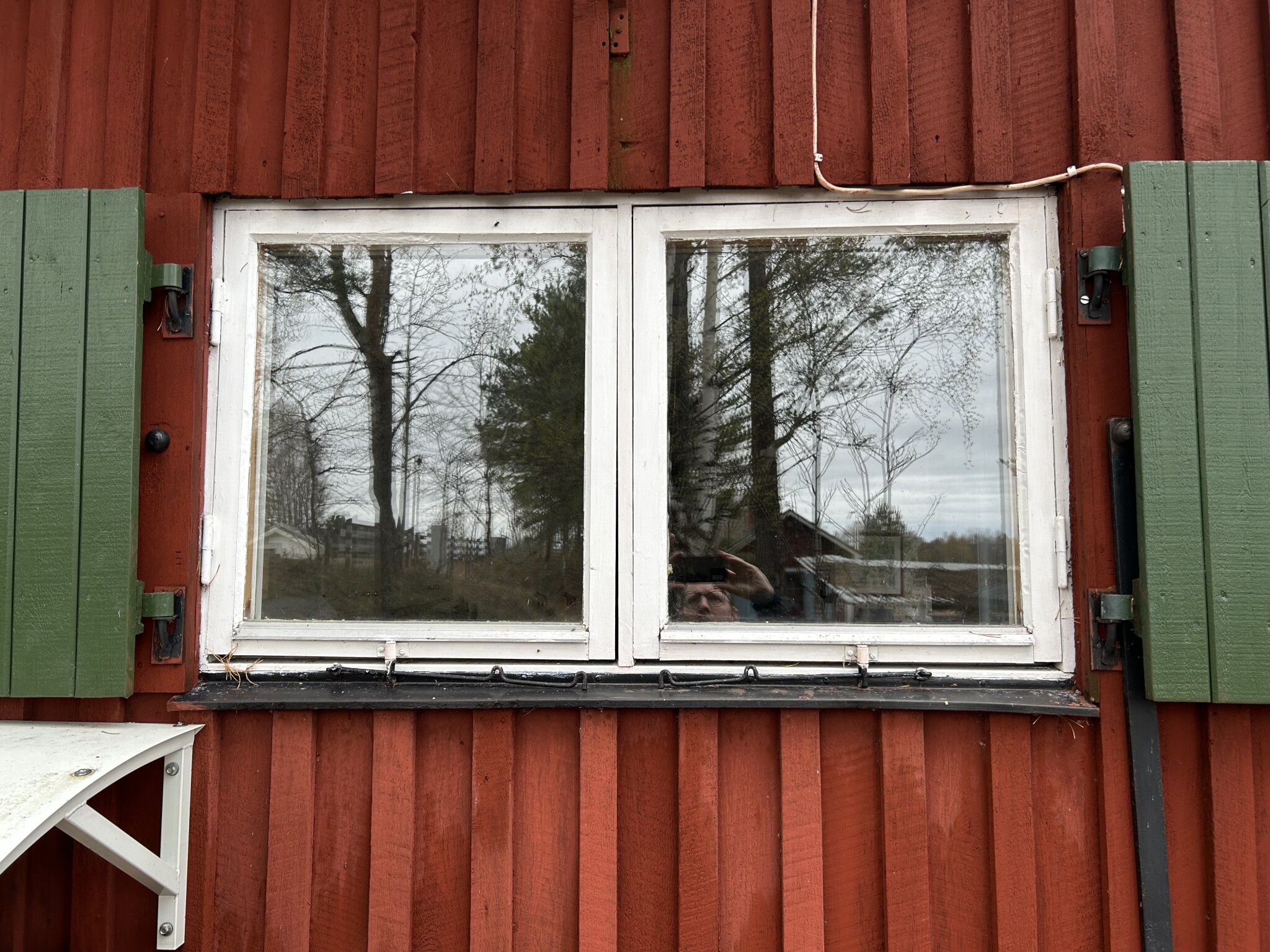

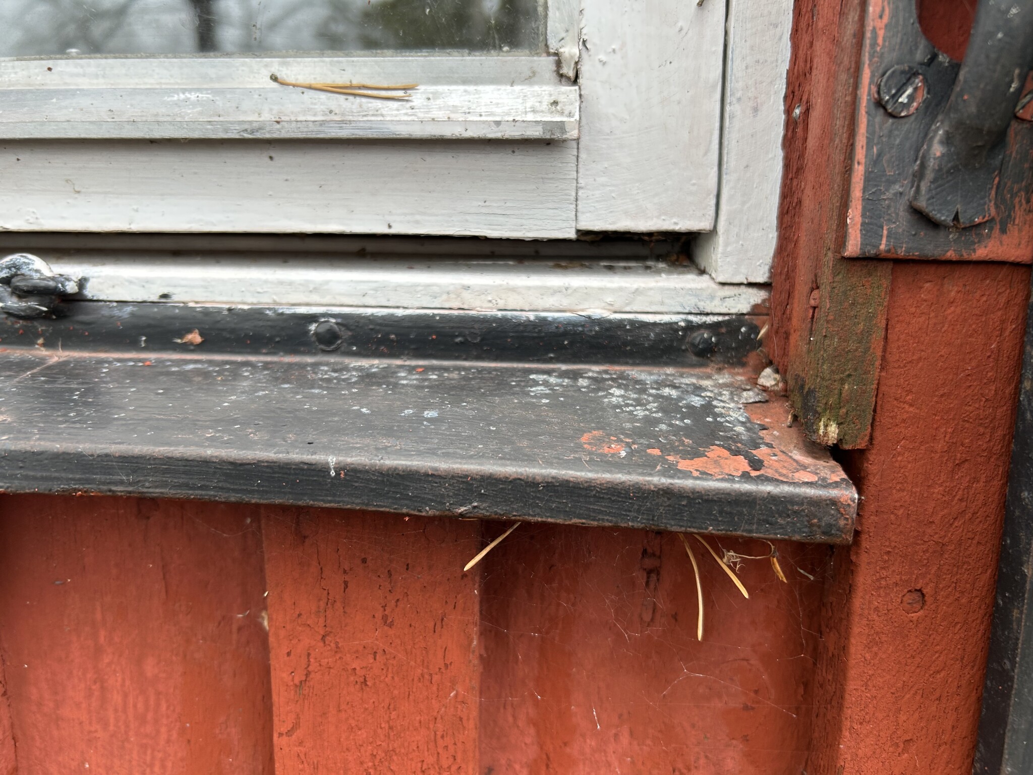

Lägger upp några bilder på hur det ser ut utanför. Har tänkt tidigare på att regn leds ner från tv-antennen på ett onaturligt sätt men nånstans måste det ju komma in också.
Röd träfasad med gröna fönsterluckor; fönstret reflekterar träd och landskap. Synliga detaljer som kan orsaka vattenproblem, exempelvis fönsterbleck.
Fönsterkarm i röd stuga med avflagnad färg och fuktmärken; antennproblem kan orsaka vatteninträngning.

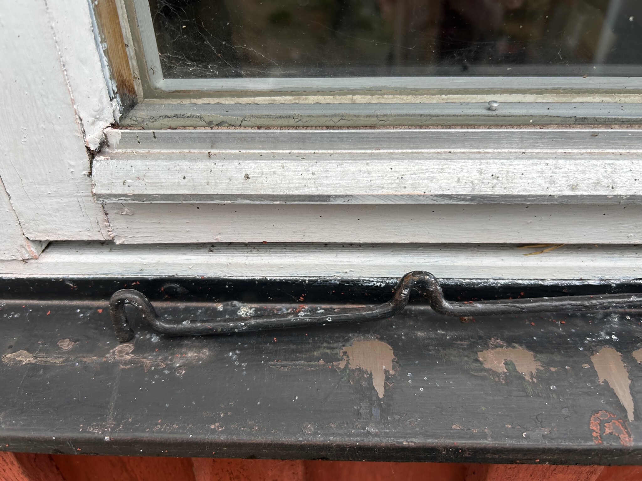

Nedre delen av fönsterkarm med avflagnad färg och sprickor, tecken på väderpåverkan och potentiella läckor.
Närbild på sprickor och skador i fönsterkarmen på en stuga, potentiellt orsakade av regnvatten.
Närbild på en sliten fönsterkarm med röd fasadpanel, där isolering och tätning är skadad och det finns tecken på väderpåverkan.
Närbild på takfot i röd plåt ovanför vita fönsterramar, med antydan till oregelbunden avrinning från taket.

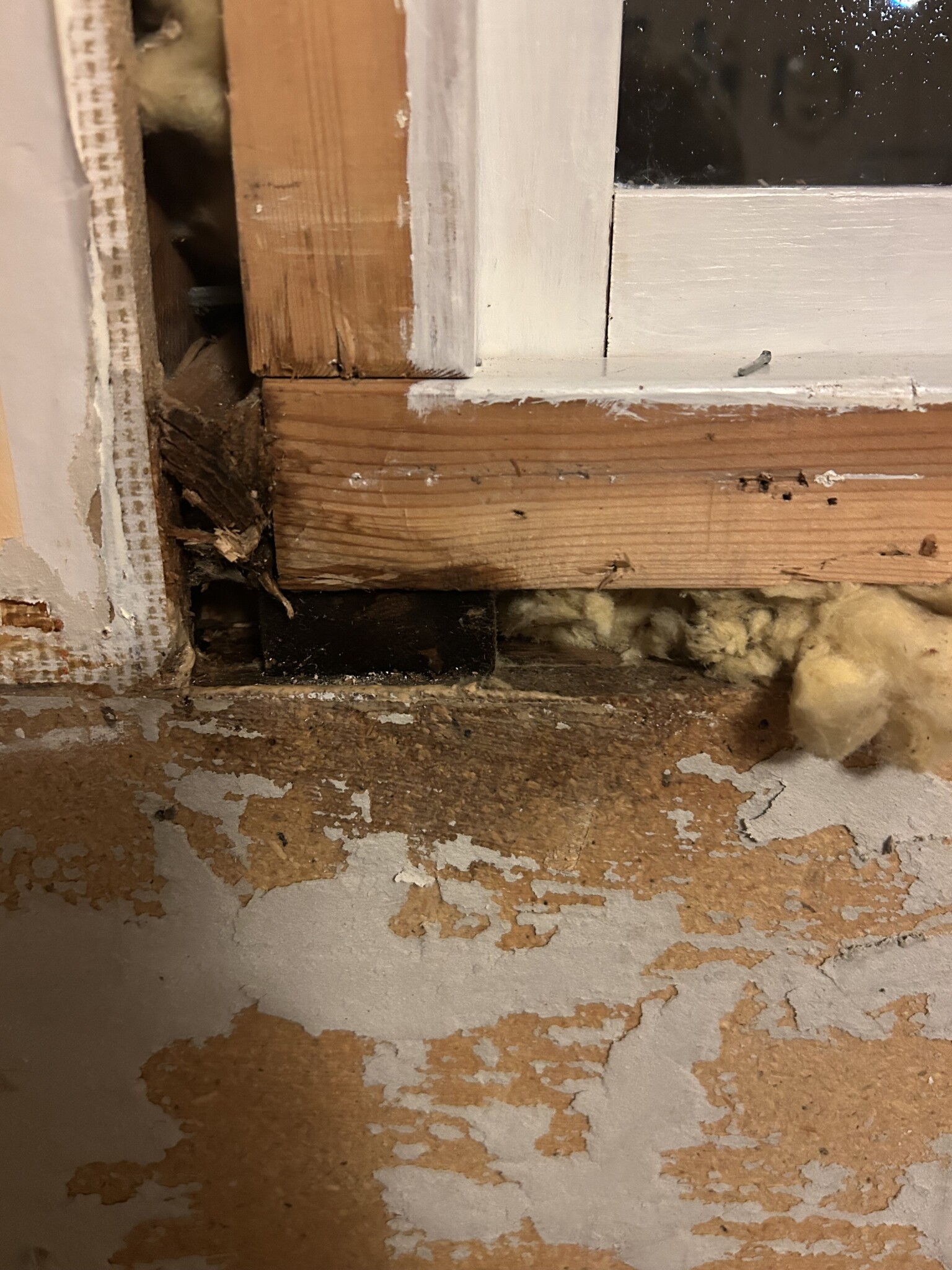

När man tagit bort isoleringen ser man inifrån att ”vindduken” inte går hela vägen upp utan man ser lite ut från insidan.
Fönster med synlig springa där isolering har tagits bort; vindduken når inte hela vägen upp, vilket ger utsikt från insidan.

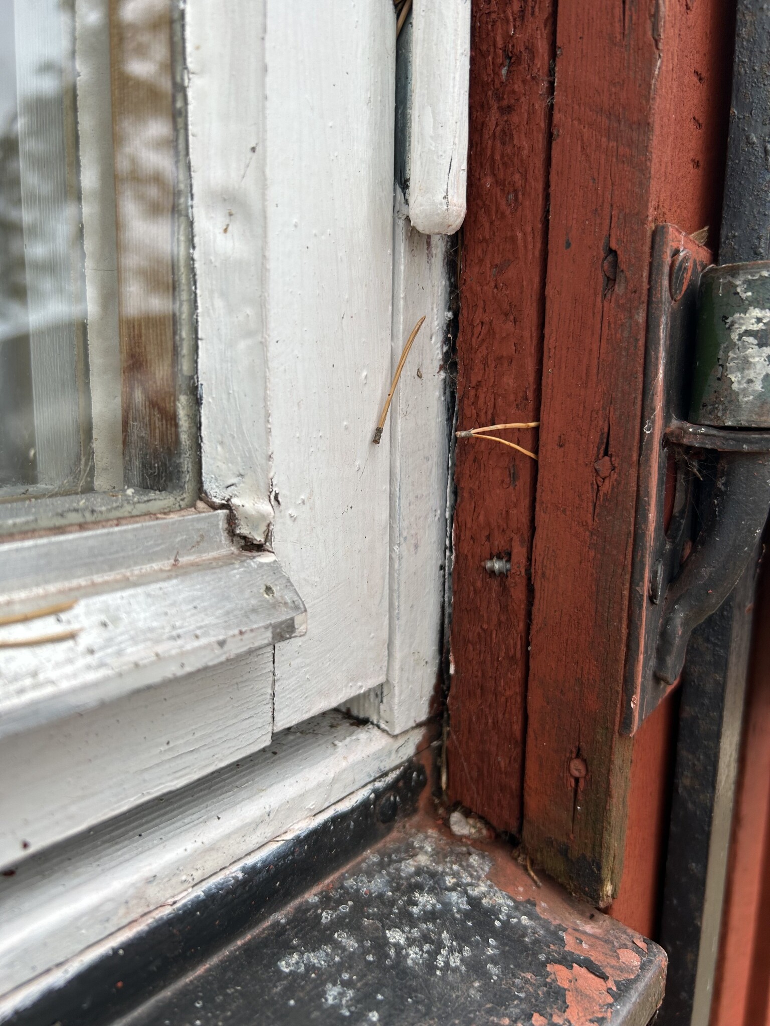

Ja höger sidan va inte så vacker lite smal panel bit som täcker hålet mellan karm och fasad. Öppna upp i sommar och låt torka ut. Byt ifall något hunnit bli mjukt, montera överbleck och nytt fönster bläck med uppvik.
Fönsterblecket saknar uppvik mot sidan så där kommer nog vattnet in. Låt torka ut ordentligt, ingen kakelsättning där i det här läget då du kanske behöver bryta upp mer. Mitt förslag är att såga upp spånskivan och senare lappa igen när detta är åtgärdat. Om du behöver ställa dit köket för sommaren så sätt en playwood eller liknade med distans från väggen provisoriskt så att det kan torka ut. Jag skulle även sätta nytt bleck omgående så det inte rinner in mer vatten.

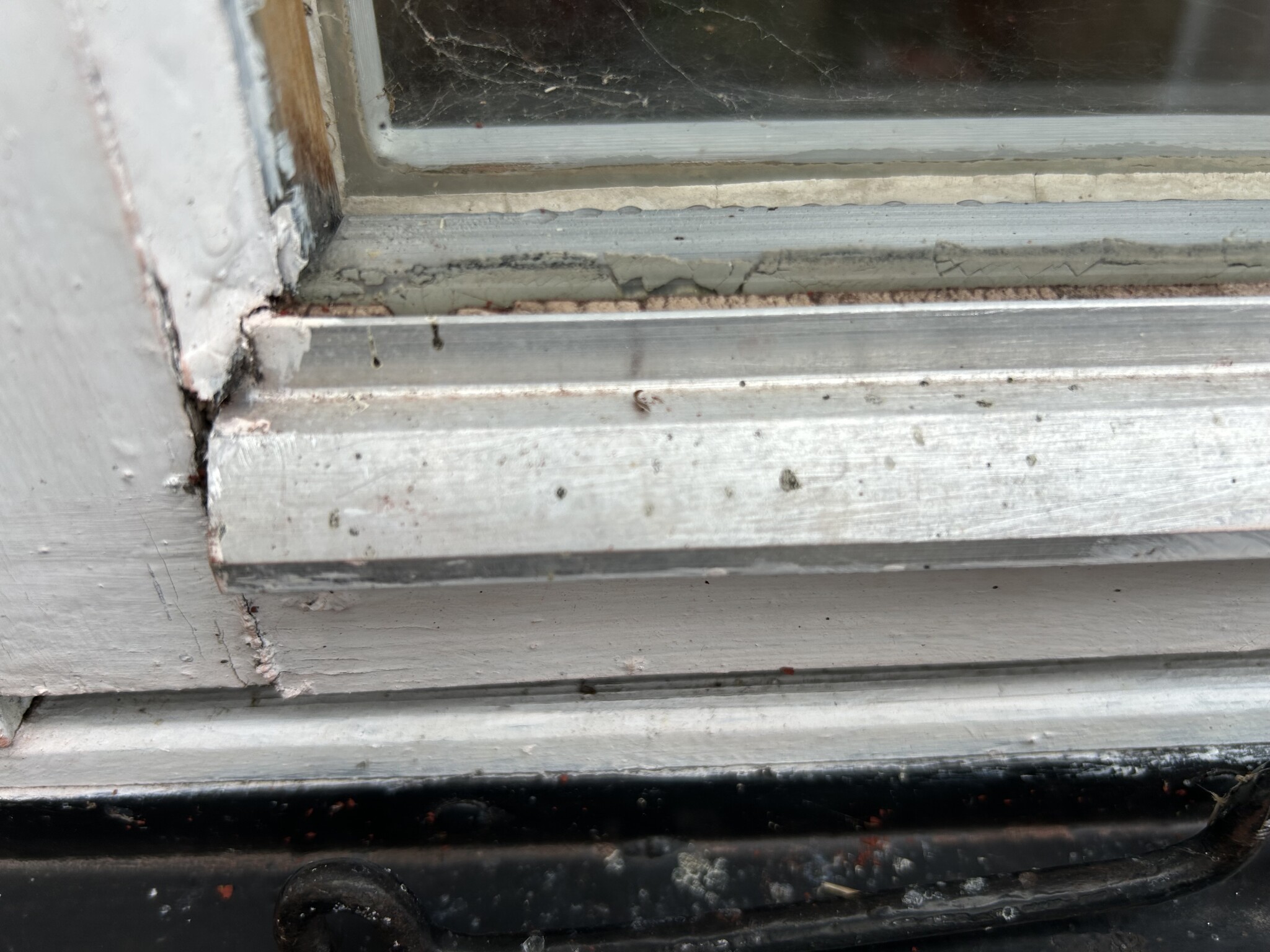

Det kan också smita in regnvatten längs hela sidan på fönstret, se blåmarkerat på bild nedan.
Om det regnar och vinden ligger på på den väggen så pressas vattnet in i alla springor och håligheter som finns. Då följer det fönsterkarmen innanför fasaden och nedåt. I botten ansamlas det och fuktar upp vad som finns där. Det blir naturligtvis värre ju mer/längre det regnar och blåser. Om det sedan inte är ordentligt vindtätt på insidan så blir det ännu värre för då trycker vinden igenom väggen och drar med sig regnvatten längre in i väggen.
Spricka mellan fönsterkarm och träfasad med blå markering visar var regnvatten kan tränga in vid otäthet, orsakande fuktskador.
