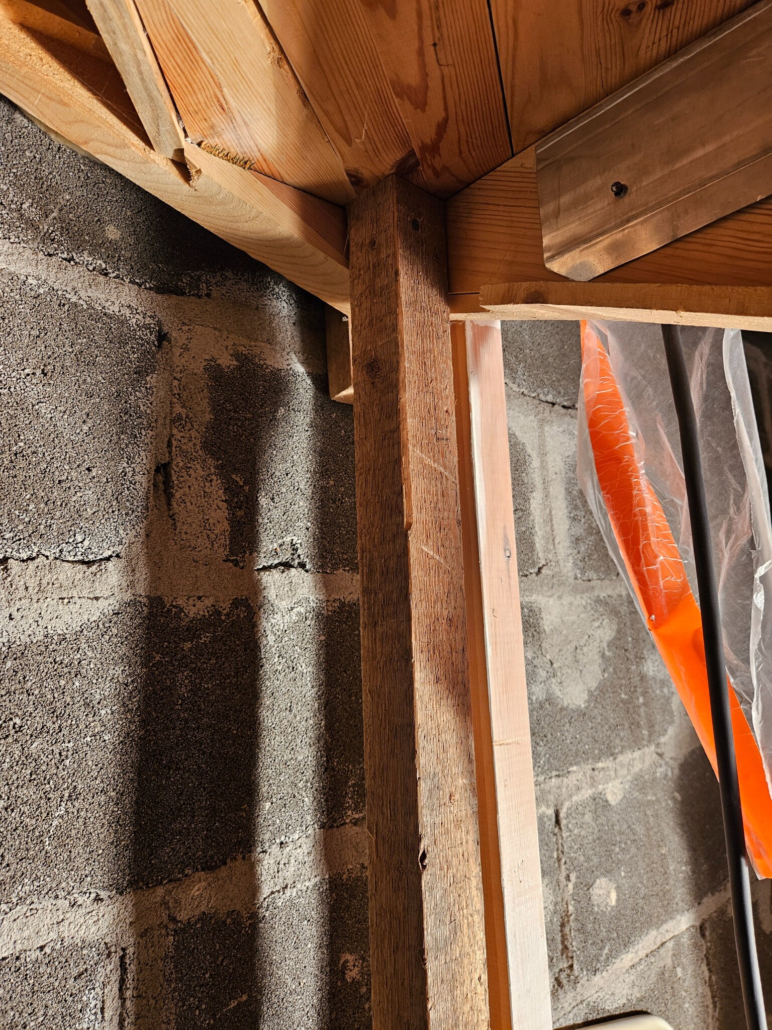

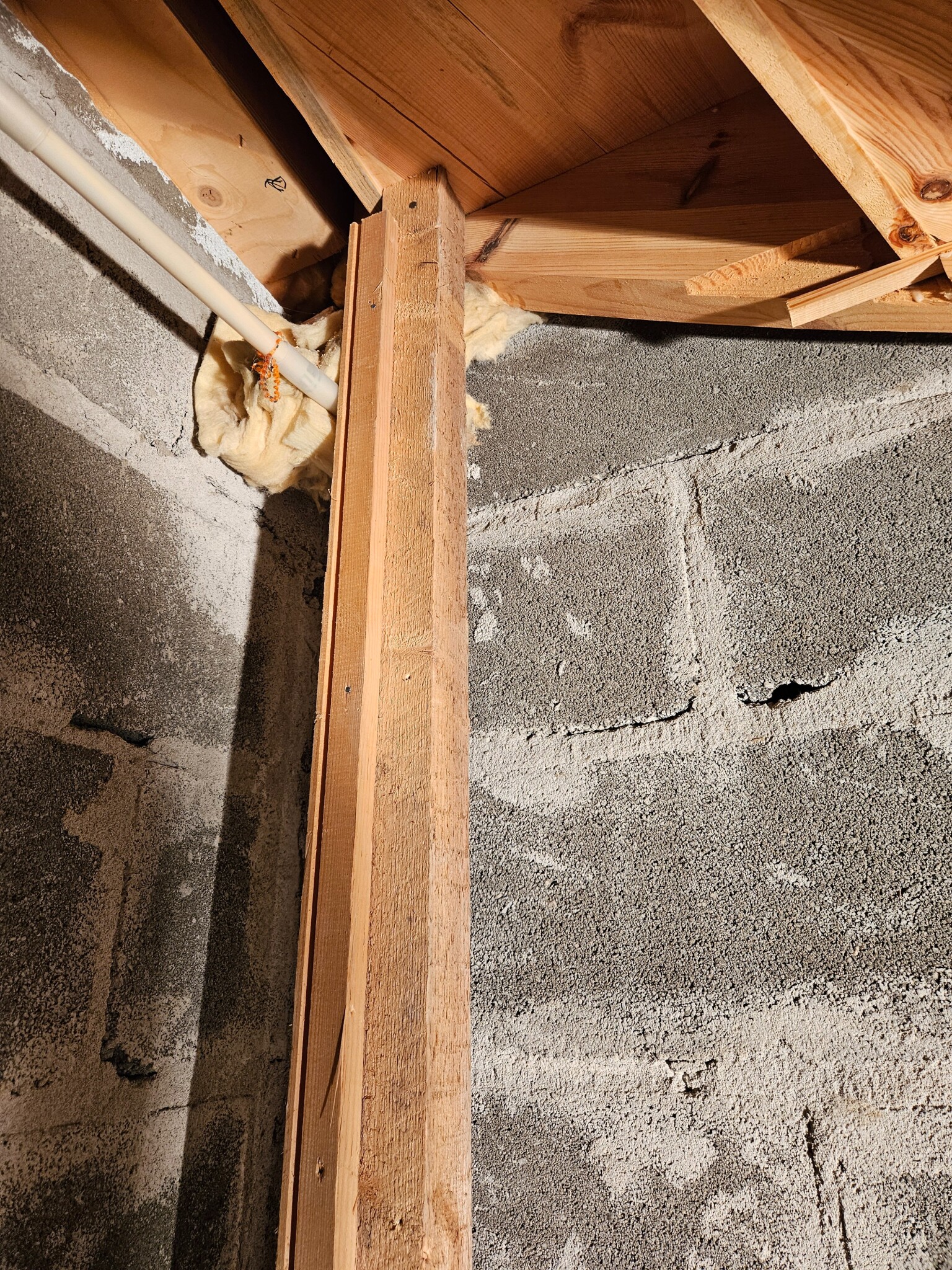

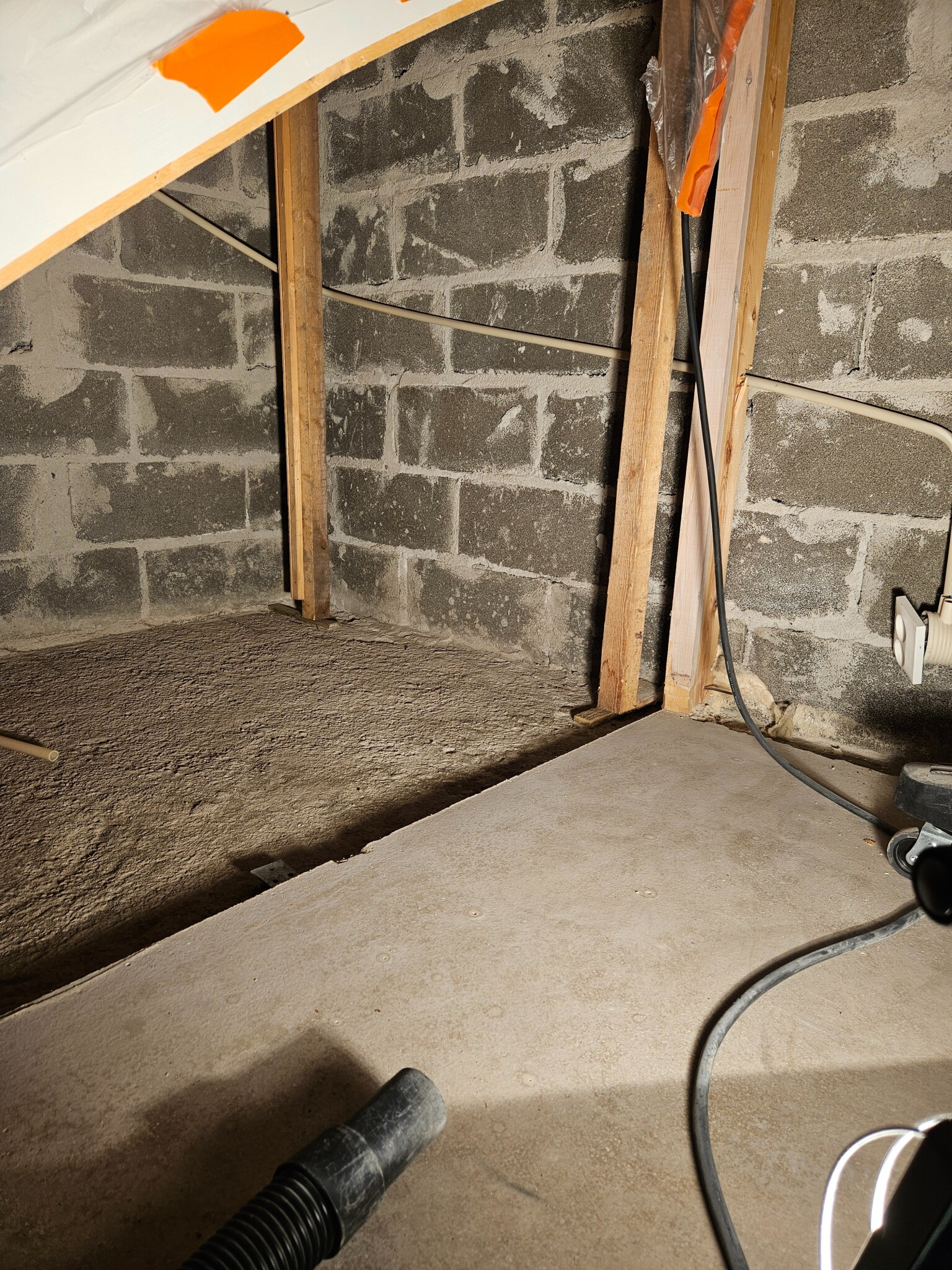

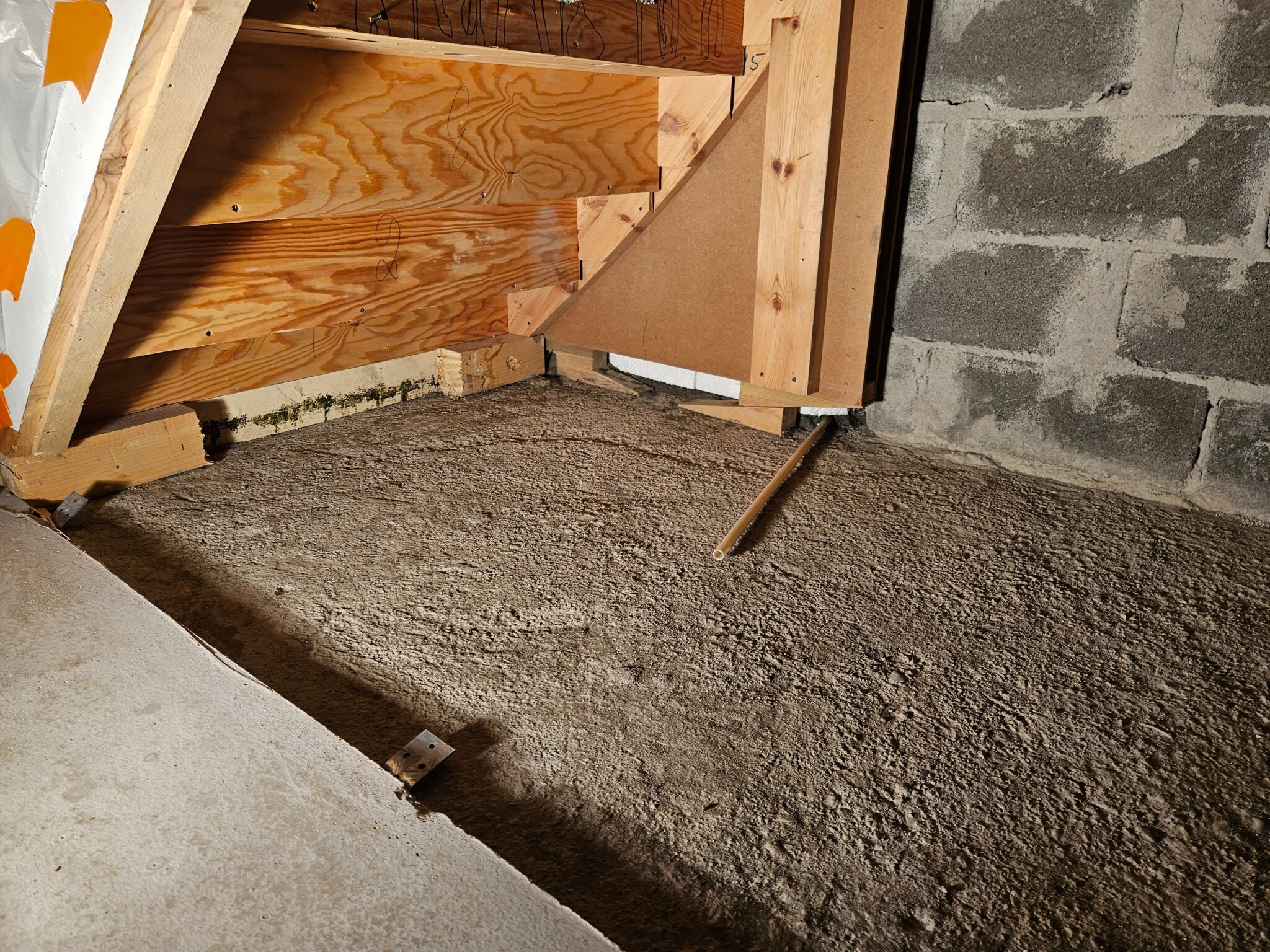

Håller på och sanerar en möglig gillestuga och som en del i det arbetet har jag nått till trappen ner i källaren. Under trappen hade barnen en koja som nu är utriven (möglet var i andra änden av gillestugan). Då avslöjades ett flertal punkter där trä har kontakt med betongen i plattan. Kontakerna är platser som bär upp trappen samt en stolpe som stödjer avväxlingen i bjälklaget där trappen är. Jag lär ju få stämpa och kapa och ersätta nedersta delen med något, men frågan är med vad?
Ska sedan flytspackla utrymmet så det kommer i nivå med resten av gillestugan och göra detta utrymme som en del av resten av rummet.
Men jag behöver som sagt lite hjälp med hur jag ska fixa kontaktpunkterna :)
Eftersom jag ska flytspackla vill jag ju såklart inte gjuta in något trä. En tanke är att (genom magi) få trappen att sväva, flyta, och sedan ställa allt på plåtbitar av rostfritt och syllpapp närmast trä.
Alternativt bygga något i rostfritt som gjuts in med spacklet..
Men jag tänker att detta är inte ett unikt problem och det måste finnas någon vedertagen lösning?

Tryck dit en bit syllpapp och "motgjut" en liten betongklack som sedan får sticka upp genom flytspacklet?
Är det inte mot yttervägg är det till synes inte något problem i praktiken att träet står direkt på betongen trots tillskjutande fukt. Har trä mot golvet på diverse ställen i min källare och inga antydningar till skador trots att de stått där sedan 50-talet. Men kanske inte enligt konstens alla regler idag. Värre om träet blir ingjutet eller om det rör sig om större anliggningsytor.

Vi fick problem i vårt hus med en trapp som hade mittstolpen och vangstycke ner genom betonggolvet. Jag gjöt in stolpskor som håller trädelarna från att komma i kontakt med golvet och det har fungerat bra.
