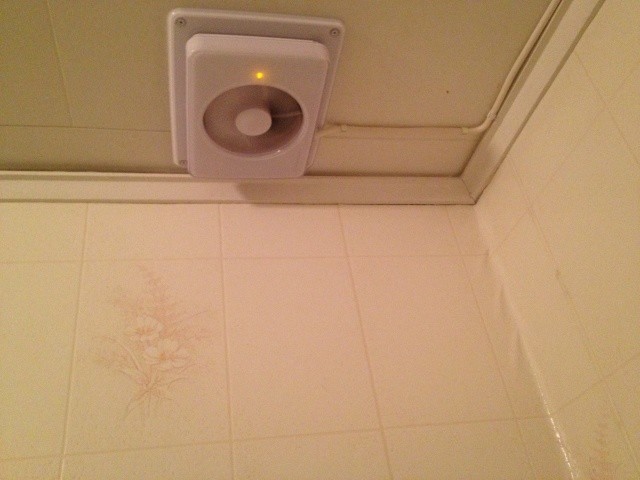

Har ett hus som är byggt -72. I badrummet finns en ventilations kanal som mynnar ut uppe vid skorstenen. Har haft problem med röklukt som tagit sig in badrumsvägen när köksfläkt och liknande är på.
Köpte Fresh Intellivent och monterade, den är konstant gående men i väldigt låg fart (kallras skydd), men när den upptäcker att fukt finns i rummet går den upp i max fart tills fukten är borta.
Men nu till själva problemet, Nu har fläkten varit monterad i ca 3 månader och nu ser jag spår av fukt kring fläkten. I hörnet vid fläkten har våtrums tapeten börjat skrynkla sig. Och vid taklisten har det börjat spruckit lte i färgen.
Någon som vet vad jag kan göra?
Mvh // Olle.

Är anslutningen mellan fläkten och ventilationskanalen helt tät? Verkar som fuktig luft blåses in i väggen/taket...
