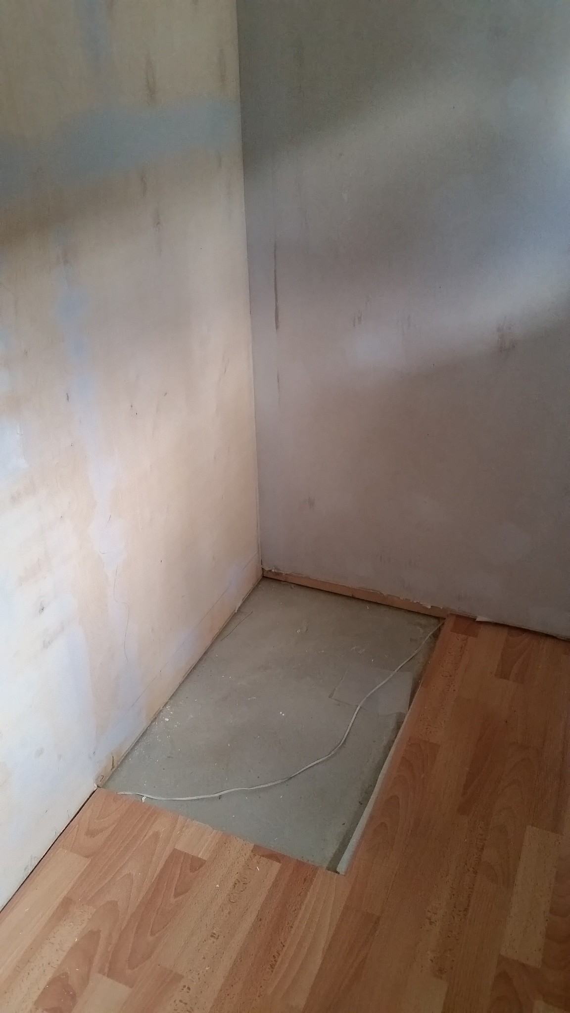

Jag ska byta till annat laminatgolv i hallen.
Där hålet i golvet finns på bilden har det stått en garderob direkt på betongen.
Det ska nu bli nytt laminatgolv även över det hålet.
Jag förmodar att jag måste direkt på betongen lägga någon form av fuktspärr?
Då det är en sådan liten bit undrar jag hur man bäst löser det? När jag har sökt på nätet så säljs det bara hela rullar med fuktisoleringsmattor.

Är laminatgolvet i sig inte fuktkänsligt borde det inte bli sämre än tidigare om du skippar.
Annars en spillbit folie eller kanske lappa med tejp?

Under det laminatgolv som visas på bilden ser det som att det ligger en fuktisoleringsmatta direkt mot betongen då kan det väl bli sämre om jag hoppar över att fuktisoleringsspärra?Johannes Carlsson skrev:

Är det en sådan som ser ut som skumgummi? Bästa är väl att sätta samma som är under övriga golvet, en rulle kostar väl ca 200:- på byggmax?
Direkt på betonggolv ligger en fuktisoleringsmatta..Johannes Carlsson skrev:
Sedan en frigolitskiva.
Ovanpå frigolitilskiva en träskiva
Ovanpå träskiva en plastmatta
Ovanpå plastmatta skummgummi
Ovanpå skummgummi laminat
