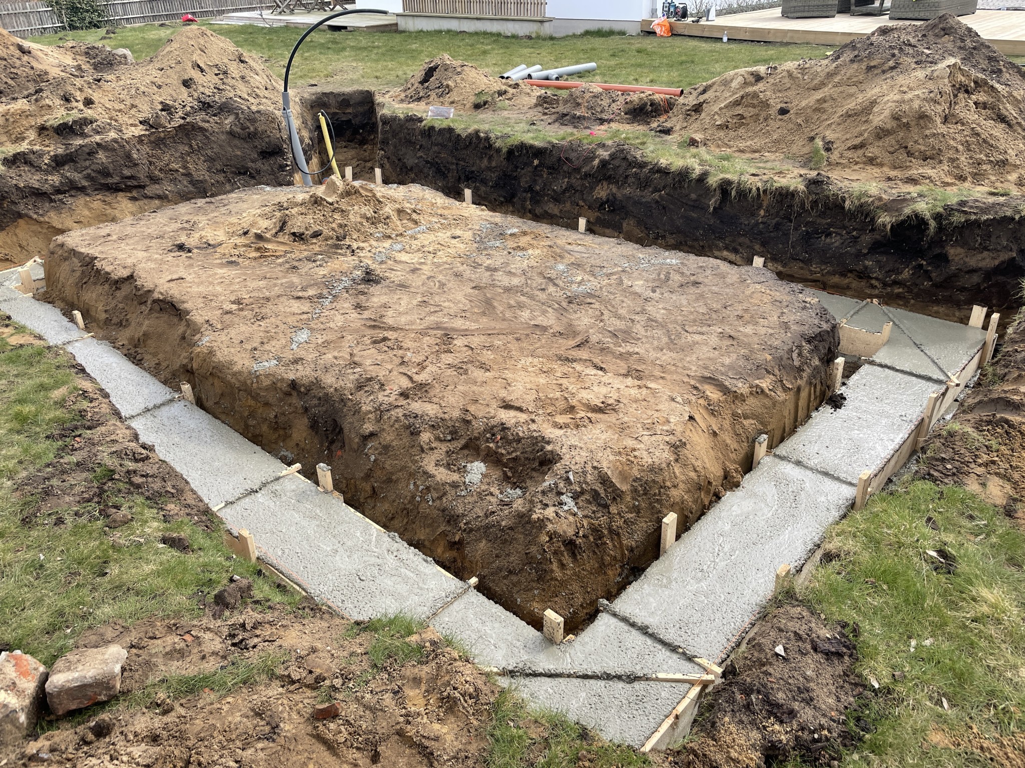

Vi håller på att att bygga växthus/orangeri hemma. Det ska ha elektrisk golvvärme som kan sätta på vid behov/ + att vi vill kunna hålla plusgrader i orangeriet på vintern. Vi har även dragit vatten. Plattan ska gjutas och under plattan tänkte vi 200mm cellplast och fiberduk. Vårt hus ligger ganska högt och vi har sandjord (översta 20-30 cm är matjord).
Det som är gjort hittills är att vi gjutit sockel. Nästa är att vi ska mura med lecablock.
Vi gör mycket av detta själva med viss hjälp. Dock blir jag väldigt osäker på vad jag bör göra med grunden utanför lecablocken. Hört många olika lösningar så som exempelvis pordrän, kallasfalt, makadam, fuktisoleringsmatta osv. Vad tycker ni jag ska göra här?

Är det inte bättre att gjuta en isolerad betongplatta direkt än att mura med lecablock under mark för att sen gjuta ett betonggolv?

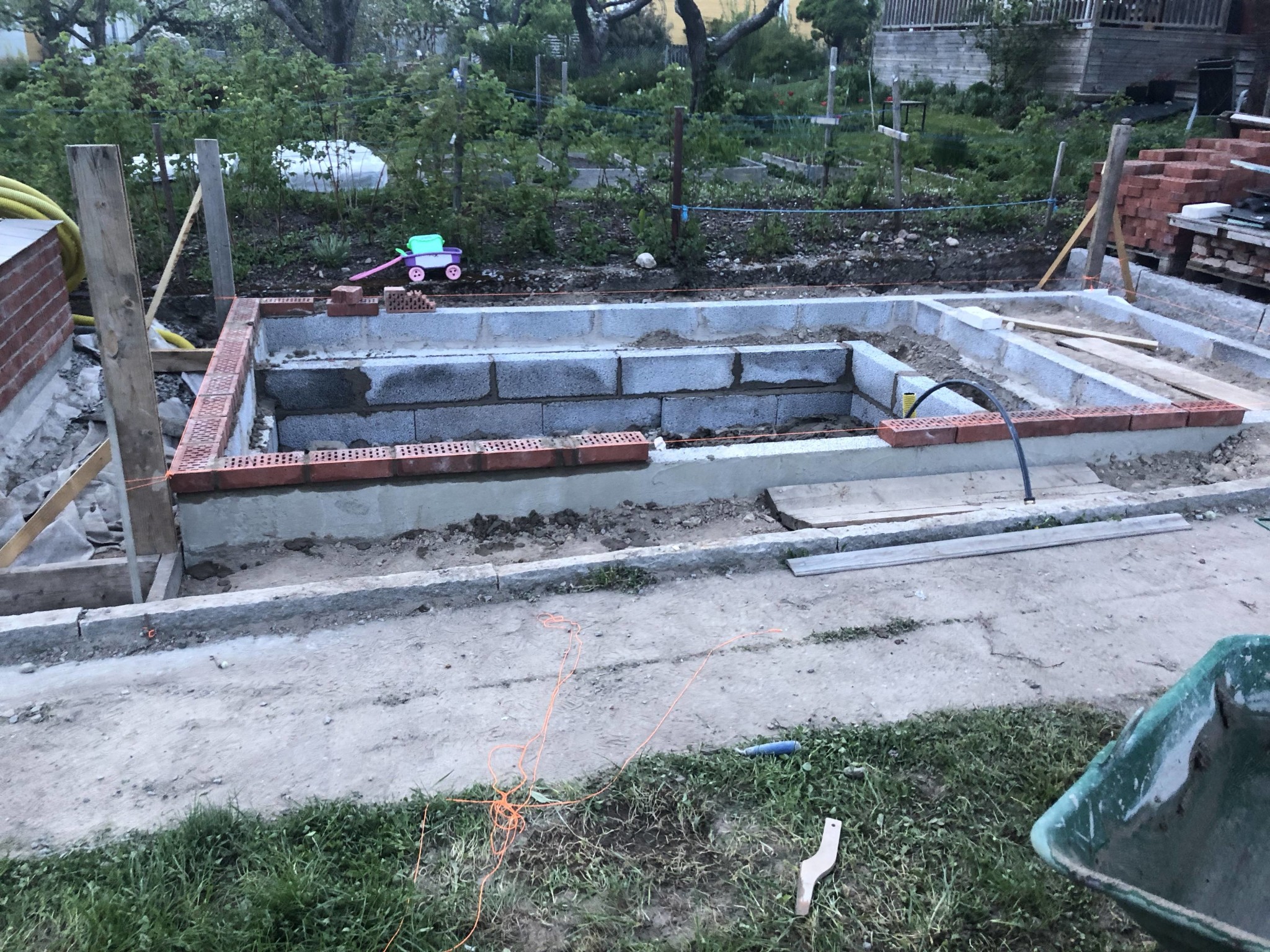

Förra året gjorde jag som ni har börjat med men jag har inte isolerat något. Just nu är det uppfyllt med stenkross invändigt men det ska bli tegelgolv.

Jo det är nog lite overkill med både grund och sen gjuten platta. Vi följde manualen från Willab https://blog.willabgarden.se/wp-content/uploads/2017/01/Grundförslag_mur.jpg
Sen bestämde vi att ha gjuten platta när och då hade vi redan grävt för grund. Vi skulle ändå ha grävt för vatten, avlopp och el.
Växthuset är ett vanligt Willab med enkelfönster, 24kvm. Jag skulle inte säga att vi ska ha det "uppvärmt" på vintern, utan endast se till att det inte bli minusgrader i växthuset, alltså hålla 2-3 grader därinne när det är minus ute. Tror inte det bli superdyrt i elkostnader. Vi har kört värmefläkt i andra växthus med samma syfte och det har varit ok.
Tror ni det är ok att stryka kallasfalt på Lekan under mark och sen lägga tillbaka sanden?
