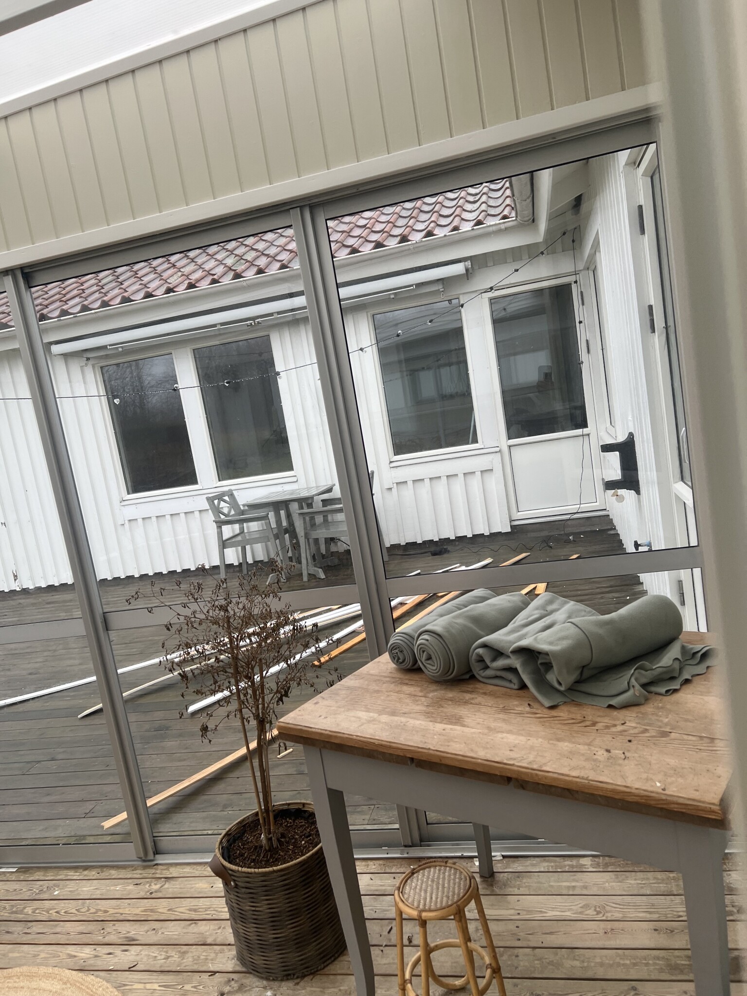

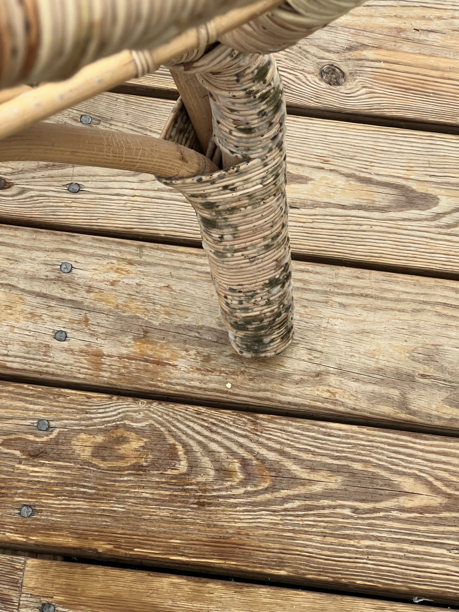

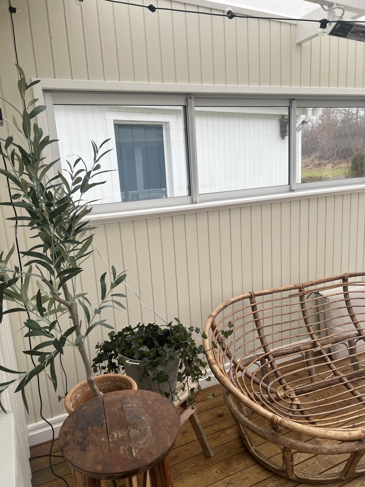

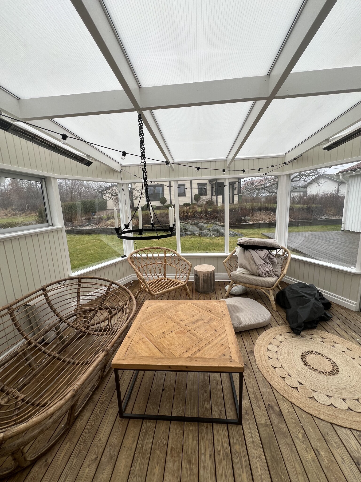

Har ett oisolerat uterym som skapar rejäla problem med mögel på både tyger och rottingmöbler. Bott i huset sedan i somras och redan i Dec märkte vi att kuddar och dynor fått mögel. Nu har vi även märkt att våra rottingmöbler fått mögelpåväxt. Vi har satt upp snickerier i uterummet i sep och jag vet inte om det har strypt till ventilationen.
Har funderat på att installera två ventilationskanaler på vardera sida för att öka genomdraget eller sätta in en luftavfuktare. En mer djupgående åtgärd hade vart att isolera mot marken (tror det är oisolerat där) för att ta bort eventuell markfukt.
Förutom detta vet jag inte vad mer man kan göra för att åtgärda ett sånt här fuktproblem. Någon som har en aning vad fukten kan bero på och vad bästa åtgärd skulle vara?

Ett problem är att man aldrig kan få torrare än utomhus i ett ouppvärmt utrymme bara genom att ventilera. Och under vintern är det väldigt hög relativ luftfuktighet ute. Med det sagt brukar det vara möjligt att förvara textilier i ouppvärmda utrymmen utan att det möglar. Så jag tror att det kommer in mer fukt än bara via luften. Och då tänker jag på två möjligheter.
1. Det rinner in vatten under däcket som avdunstar och höjer luftfuktigheten. Plast på marken under trallen borde hjälpa. Men också att se till att marken utanför inte lutar mot däcket.
2. Det rinner in vatten på trallen, under väggarna när det är blött. Jag ser inte på bilden något ställe där det ser ut att vara stor risk för detta. Men jag ser inte heller att det inte finns. Ett problem är i det fallet om trallbrädor går under väggarna så att det kan regna på den ute och sedan rinna under väggen.
Isolering under trallen tror jag inte förbättrar något. Det är fuktspärr som behövs.

Okej intressanta! Enligt min erfarenhet så lutar det mot ditt första allternativ. Det som däremot talar emot den är att det bli jättemycket kondens när temperaturen går ner och upp utan att det regnat. Detta får mig att tro att det handlar om temperatur skillnader i luften ute, luften i rummet och temperaturen i marken under uterummet. Därför tänker jag att man kanske vill ha både isolering och fuktspärr. Det första för att hålla en likvärdig temperatur mellan uterum och utomhus men också för att som du säger, hålla borta fukt från marken.A Avemo skrev:Ett problem är att man aldrig kan få torrare än utomhus i ett ouppvärmt utrymme bara genom att ventilera. Och under vintern är det väldigt hög relativ luftfuktighet ute. Med det sagt brukar det vara möjligt att förvara textilier i ouppvärmda utrymmen utan att det möglar. Så jag tror att det kommer in mer fukt än bara via luften. Och då tänker jag på två möjligheter.
