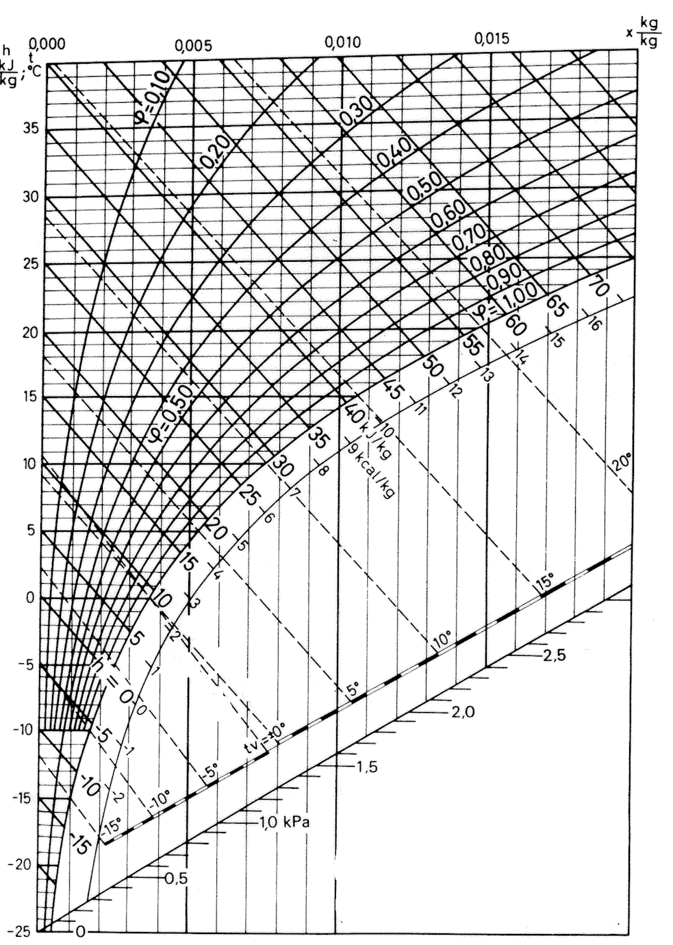

Bodde i en sluttningsvåning nära Medelhavet förra påsken och alla rutor dröp av fukt varje morgon. Dåligt drag trodde jag för det släppte när fönstren öppnades.
Förra veckan bodde vi ännu närmare havet och rutorna var ok tills det regnade en natt, då blev de fuktiga inne trots att en värmepump var på med fläkt och det var drag genom ytterdörren. Bara köket hade vent. Inte badrummet.
Varför så där men inte här?
Kanske enkelgasfönster ?
Kanske högre verklig fukthalt i luften
Kanske stor temperaturväxlin mellan natt och dag.
Troligast en kombination av ovanstående parametrar.
När temperaturen på luft sänks så att RH överstiger 100% kommer de bli fukt som kondenserar.
Om det tex är 25 grader och RH är 70% på dagen så räcker det att glasytan kyls till 18 grader för att det ska bli kondens.
Alla sådana fenomen går att läsa ur ett sådant här mollierdiagram
