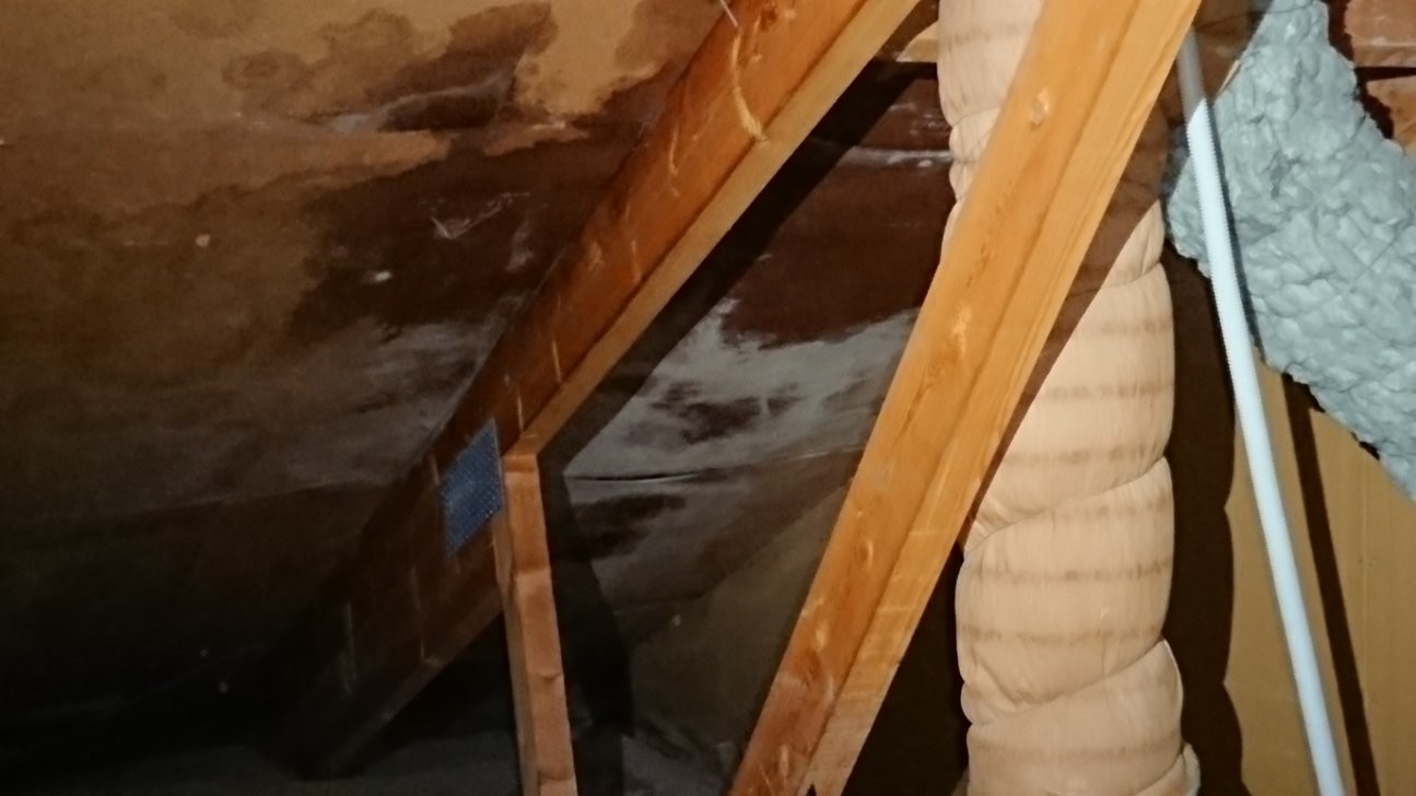

Hej på er!
Tänkte påbörja en budgivning på ett obesiktat radhus. (Kommer givetvis besikta det innan ev. köp). Radhuset har tegelpannor. På vinden fann vi fuktig masonit. Se bilder. Enligt mäklarens besiktningsman så var det inget större utan troligen bara någon felplacerad plåt/tegelpanna som var boven i det hela. Det har nyss varit plusgrader (i en snörik stad) så smält en del snö från taket. Desto värre en del snö kvar också så svårt att besikta taket uppifrån. Har ni några tankar om detta och bilderna? Kan det vara så ofarligt som det låter? Typ ”fixa läckan sen frid och fröjd”.
Är ytan fuktig, så behövs det åtgärdas. Ha det i beaktande inför köp.
Annars är det kanske en gamla skada.
Ålder på hus är också en faktor.
Byggt 1978 :)
Ja är tyvärr fuktigt just nu.
P
Lita inte på säljarens besiktningsperson.
Taket har passerat sin tekniska livslängd, visst det kan funka i 10 år till men risken ökar.
Om du inte kan undersöka så är det bättre att anta att hela taket behöver bytas och sätta priset därefter.

Läckande genomförning, inget ovanligt, kan bli att sätta något nytt där, det ska vara tätt mot pappen och sedan en tegelprofil, ser mera ut som oljeplaywod och då är det ingen papp under teglet, läckan är vid röret och kan komma uppifrån med
