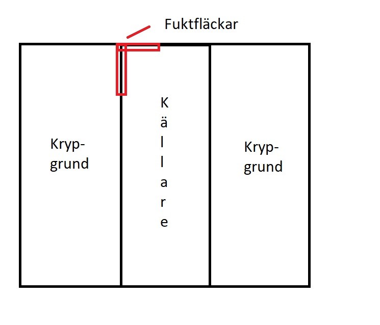

Har vissa problem med fuktfläckar på ett ställe i vår källare. inga större avvikelser men källaren var nymålad när vi flyttade in så detta har kommit på under ett år och vore skönt att åtgärda.
Schematisk bild av källare med rödmarkerade fuktfläckar överst på ena sidan.
Fuktfläckarna är rödmarkerade på bilden.
Källaren täcks till stor del av våran yttertrapp. Höger krypgrund har marksten utanför och den vänstra har gräs.
Utanför krypgrunderna står huset på natursten och båda krypgrunderna är torra och fina.
ska man försöka avleda eventuellt vatten med bättre dränering på utsidan?
gräva upp och lägga ett dräneringrör till stenkista längre ut på tomten sedan fylla med makadam och slutligen dekorsten?
eller hur dränerar man den här formen av blandning av grunder?
I dagsläget dålig koll på hur det ser ut med dränering mot källarvägg på utsidan.
väggarna mot krypgrunderna är murade med lite "luftspalt" kvar innan jorden kommer. är väl hörnen där det är minst luftspalt.
hur skulle ni gjort?
väggarna är inte dåliga utöver att färgen släpper pga fukt så vore skönt att åtgärda i sinom tid.
