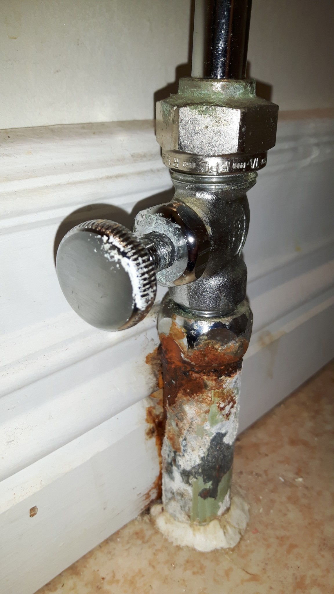

Jag har en gästtoa som har varit "avstängd" ett tag då vattenledningen till toastolen har varit igenbeckat, så den har inte fyllts på som den ska.
Men idag tog jag tag i det, kopplade om toan så den fungerar bra. Men det gamla röret som jag pluggade har jag märkt nu att det fuktar lite i en koppling. Det är ett stålrör som är anslutet till koppling som varit för avstängning för toan. Så inget jag behöver. Det ser ut att ha fuktat en längre tid, men väldigt lite, typ 1-2 droppar per dygn, om ens det.
Men jag skulle ändå vilja få det tätt. Hur hade ni gjort? Vågar man dra åt en sådan gammal koppling? Byta ut ventilen mot en täck-plugg? Såga av och sätta något annat istället? Har kört med Vatette anpassade för stålrör tidigare, och det har funkat bra, men lite osäker på om det kan bli helt bra här.
Planen är att renovera hela rummet om ett tag, så då ska hela röret väck är tanken.
Tacksam för ideer
Mvh. Magnus

Demontera ventilen (lekande mutter med packning) och kontrollera hur mycket som går att rädda. Det bästa är att få dit en R15 galvad huv som tätas med lin+locher.
Vatettes röda eller VSH super blue är inte godkända för användning på tappvatten, endast värme.

Stort tack! Då ska jag testa det! Har inte vågat röra den, man vet ju inte hur mycket som rasar isär..
Om det inte skulle fungera, är det fram med svetsen som gäller då, eller finns det föer knep?
Okej, då blev ju valet betydligt enklare, har bara använt dem i radiatorkretsar förut. Men då fungerar dem kanon tycker jag.

Ska du bara proppa provisoriskt så skulle Vatettes röda fungera en stund. Men du ska vara medveten om att detta är en fuling som ej är OK enligt monteringsanvisningen.
Det är ju lite trångt att få dit en Unifix (MMA:s är godkänd för tappvatten) om gängan är kass
