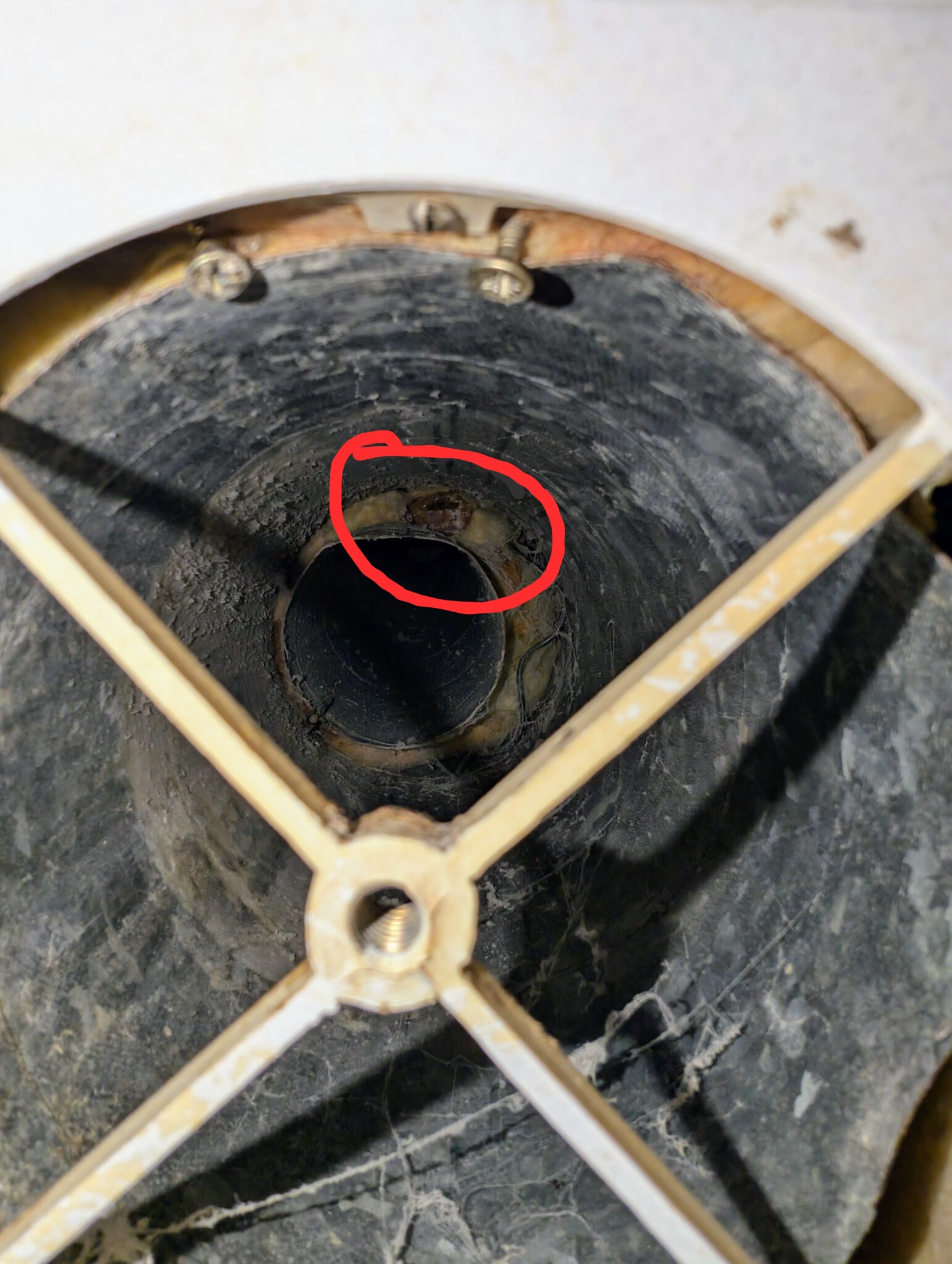

jag och min sambo har nyligen flyttat till ett suterränghus från 70 talet. Nu har vi upptäckt att det droppar vatten från ventilations röret i badrummet som går genom vinden och ut på taket.
härifrån kommer vattendropparna

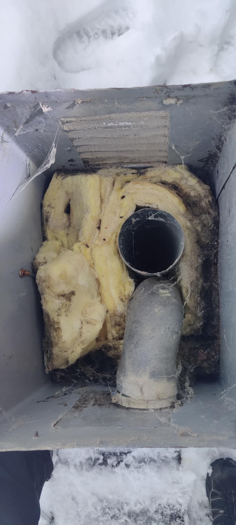

Det är även fukt och mögel inne i ventilations röret på taket, yttertaket ser bra ut när man kryper på vinden torrt och fint och rören ser ut att vara torra och fina. dem är isolerade
ventilationsröret på taket

Kan tänka mig att luftflödet är allt för lågt.
Hur får du in luft i badrummet.
En fläkt som suger ut luft från badrummet löser väl detta kan jag tro.
En fläkt med grundfart och sen ökat när man duschar och nyttjar toan.
Hur är ventilationen ordnad i resten av huset?

Fläktar
min tanke är att installera ett ventilations rör igenom ytterväggen istället. och försöka bygga bort denna lösning.H Hybro skrev:
ventilationen i övrigt är självdrag det vill säga noll.
Jag tror att det behövs en övergripande plan hur man skulle kunna ordna en bra ventilation.
Skulle börja med att titta på FTX.
- Hål rakt i genom väggen både här o där innebär att kall uteluft dras rakt in, om det nu finns nåt som kan dra ut luften.
Hur ser det ut på vinden? Hur högt är det mellan inner- och yttertak?

jag vet faktisk inte hur högt det kan vara men då man kan krypa/huka sig fram ganska lätt skulle jag säga 1,5 meter kanske

Tycker din första plan med fläkt genom vägg är bäst ekonomiskt. Det är en jäkla skillnad på en fläkt för 1000-1500kr vs FTX system.
Sen på bilden att avgöra så är det ju inte ett helt tätt rör eftersom man ser skarv och isolering. Så du skulle ju kunna sätta en tät skarv också för att få bort droppet, som troligen kommer från fuktig isolering.

Men det låter som att det är fukt från inomhusluften som har skapat detta problem ? Och inte fukt och vatten från utsidan ?
Så här är det troligen...
Normal fuktighet i luften inomhus,
bl a från luft som letar sig in, vanligtvis genom tilluftsventiler, tvätt, städning, matlagning, er egen utandningsluft, bad, dusch e t c.
Med ninimal hastighet på frånluften, t ex genom visat luftrörs väggar så kyls luften ned och fukt i frånluften fälls ut.
Knappast att det regnar in i röret, såvida det har typ regnhatt.
Fukt i inneluften som kondenserar.
- Som det skrevs ovan. En bättre fuktstyrd frånluftsfläkt ansluten till det droppande är lösningen på just detta. Alternativet är väl en styrbar fläkt. Med högre hastighet när man badar och duschar.
Röret insida värms då även upp bättre... Ingen kondensering, inget dropp.
