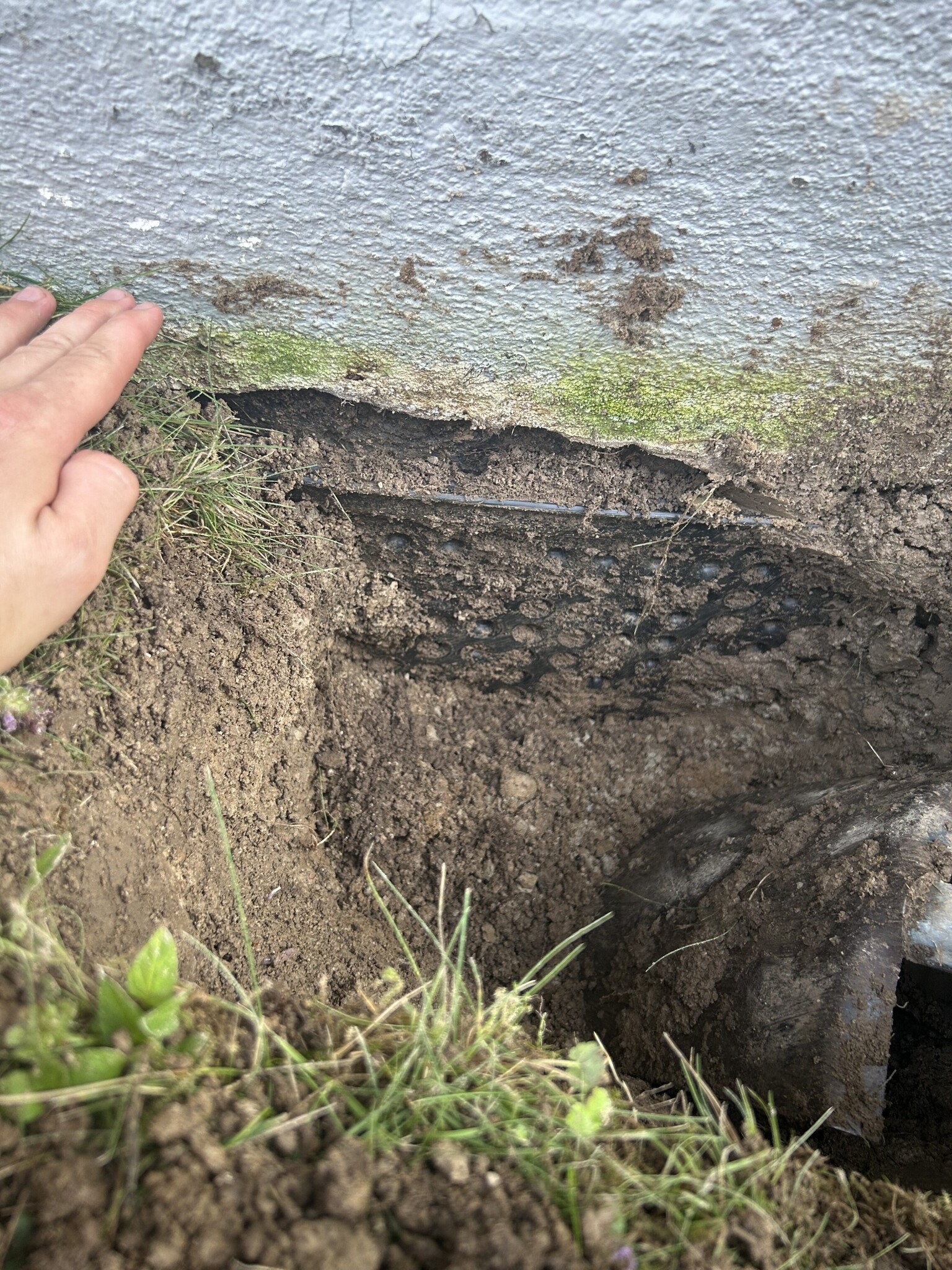

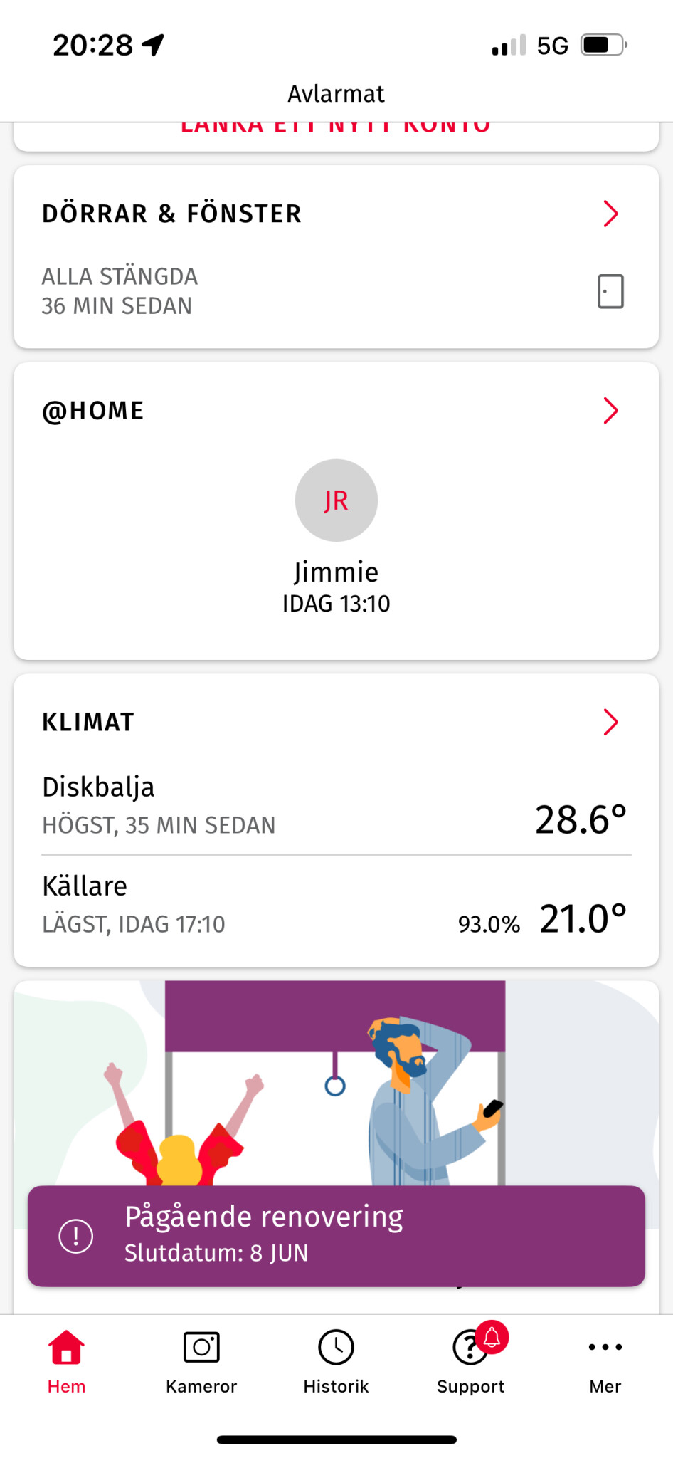

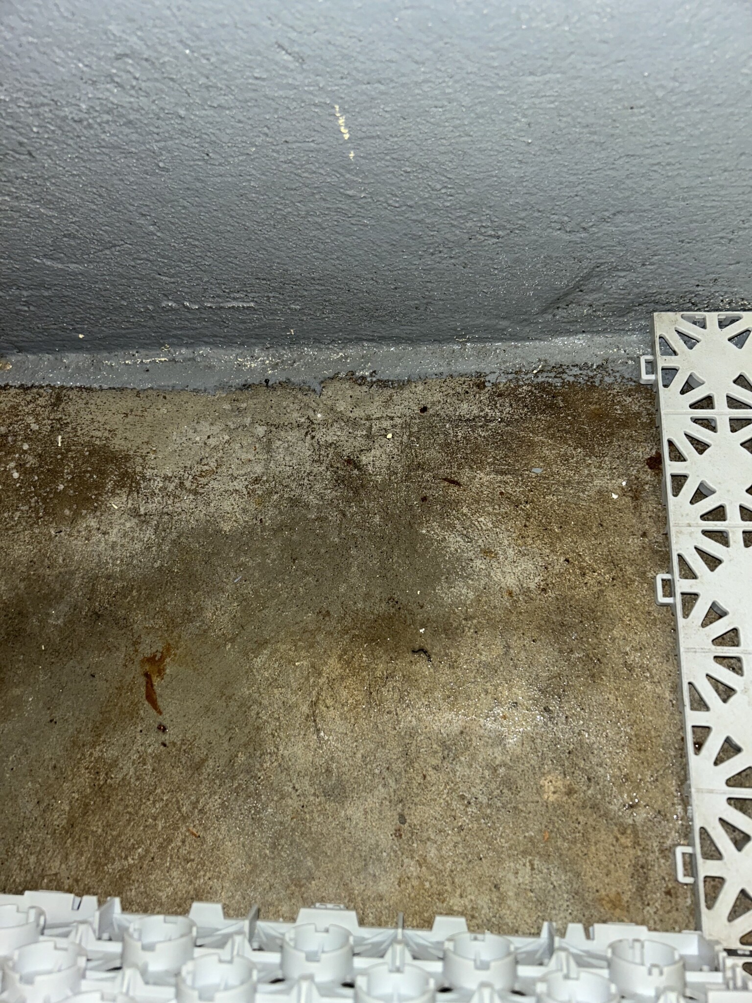

Jag och sambon köpte precis ett större hus och har nu sett efter 2 månaders boende i huset att luftfuktigheten var 93-95% i källaren och på vissa ställen blött så det gick plaska med handen på golvet.
I köpkontraktet står det att huset är dränerat 1998 på 3 sidor av huset. (Vilket jag misstänker är fel årtal)
Utbyggnationen är gjord 2002-2003 så det stämmer nog bättre med dräneringen.
I kontraktet nämner säljaren att fukt kan förekomma därför att huset delvis står på berg.
frågade honom om detta och fick till svar att det blir endast lite fukt och inte blött.

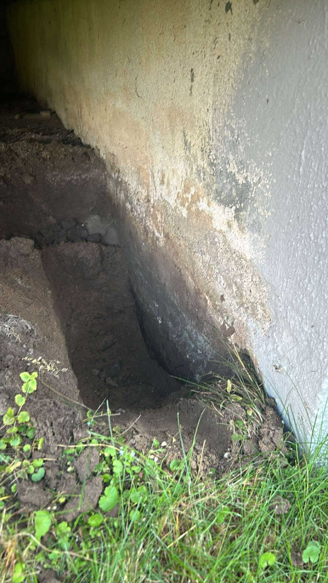

Men efter upptäckten att det är värre än vad han sagt så har jag nu provgrävt och tycker dräneringen ser väldigt misstänksam ut.

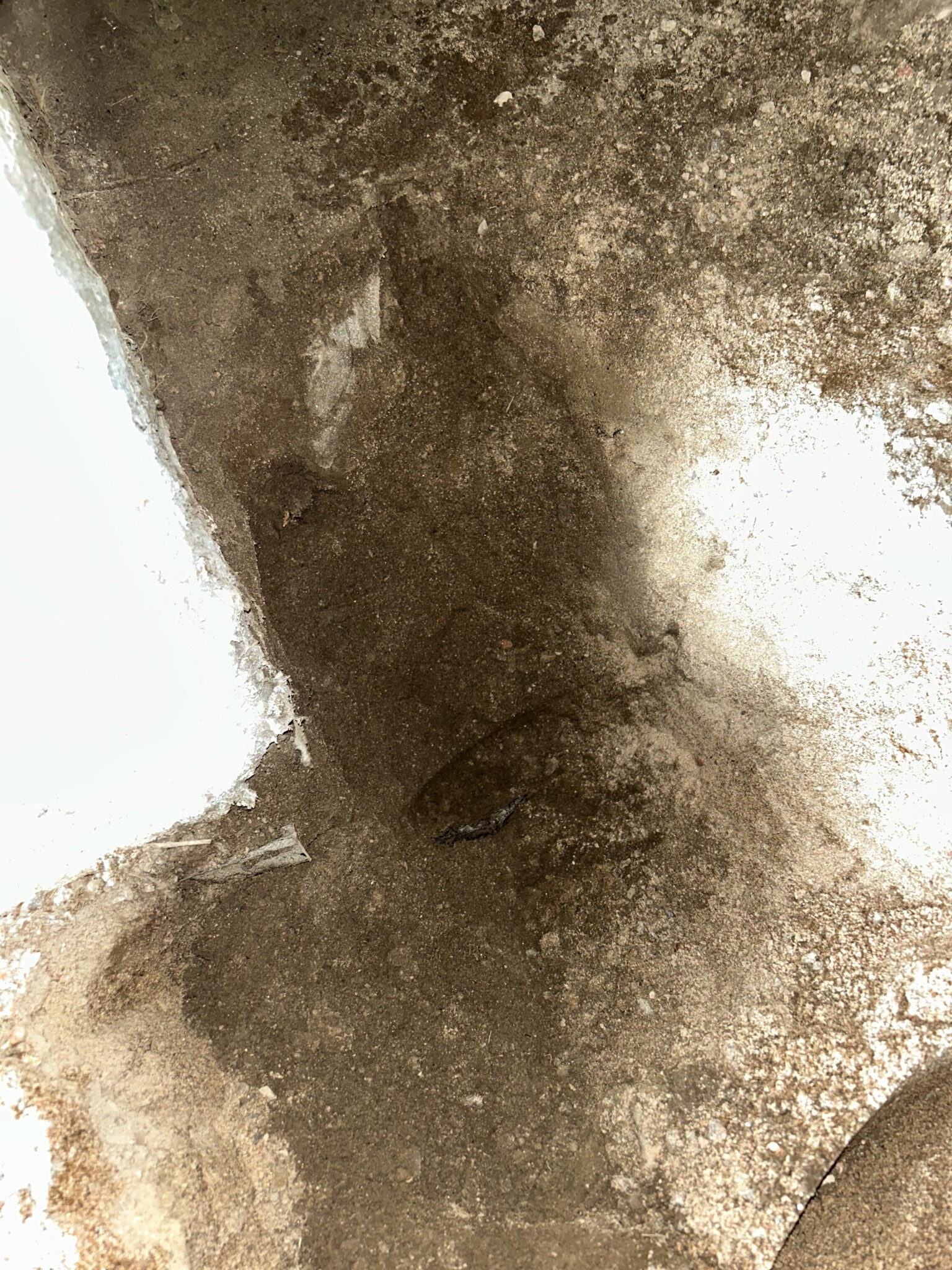

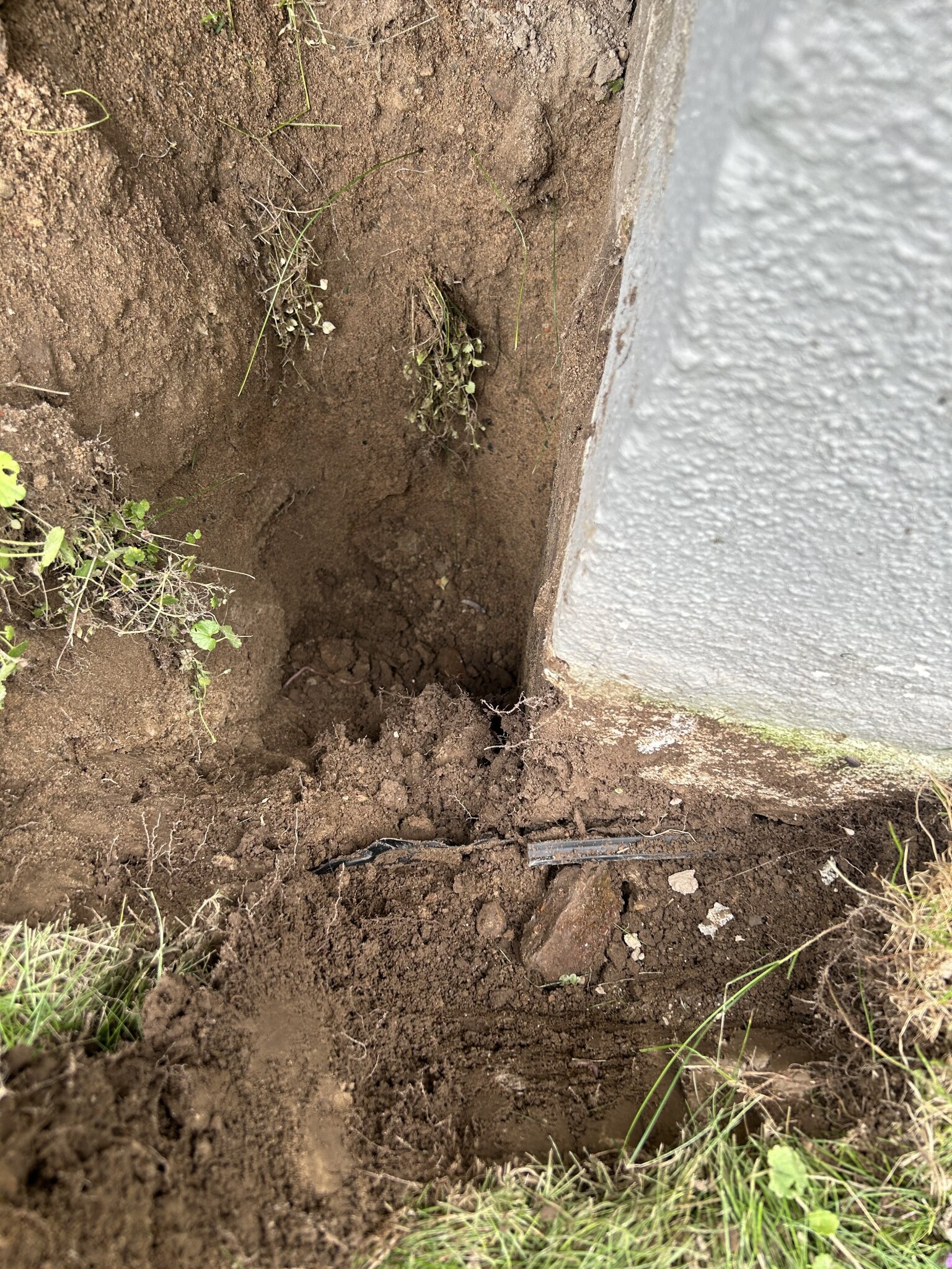

På norra sidan verkar platonmatta sakna den övre listen längs hela sidan och ligger några cm under marknivå med matjord och nordöstra delen går grunden inåt med som ett L och där ligger ingen platonmatta längs huskroppen! Den ligger tydligen utanför för att slippa extra vinkel 📐

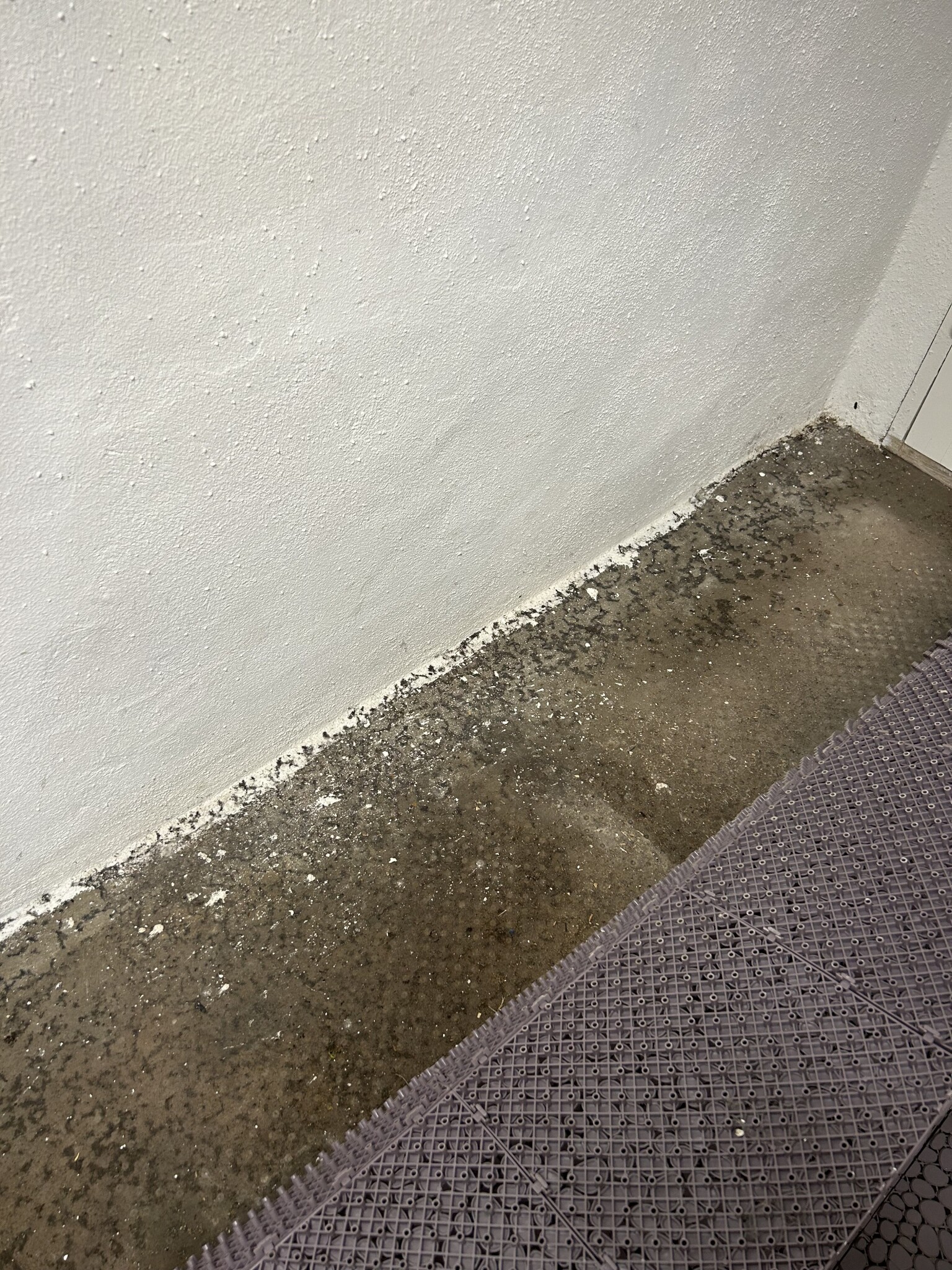

Med tanke på att golvet består av förhöjda plastplattor och tex inte en nålfiltsmatta kan man nog räkna med att mer än bara lite fukt förekommer, iaf i det rummet du fotat.
Sedan är det kanske en subjektiv bedömning vad fukt/ blött är.
Säljaren har levt med det i många år och ser det kanske inte som ett problem då de vet att det torkar upp eller liknande.
Är det i hela källaren eller bara ett rum som är fuktigt?
Verkar det komma från väggen eller golvet?

Kolla luftfuktighet och daggpunkt. Är temperaturen under daggpunkten i källaren blir det vatten. Har det nästan alltid i Juli och Augusti. Plasta in ett litet prov område när golvet torkat. Nästa gång det är blött kollar du om det är torrt under plasten och vet isf att det är kondens. Botemedlet mot detta är ventilation, temperatur eller avfuktare.
Produkter som diskuteras: "avfuktare"
Avfuktare
Jag upplever att det kommer från väggarna och inte golvet, sen är det även ett ganska nyrenoverat badrum i källaren som är reglat mot grunden man blir ju rädd för att det även där blir blött emellan. Även i utbygget dvs garagedelen är det fuktigt längs gipskivorna på väggarna som ligger mot golvet
Bra input med daggpunkt Micke, det har jag inte inte tänkt på. Har köpt en rejäl avfuktare som tar högst 140m2 och källaren/garage är på 120m2. Men kan fortfarande inte släppa detta med dräneringen 🤔M MickeMörkö skrev:Kolla luftfuktighet och daggpunkt. Är temperaturen under daggpunkten i källaren blir det vatten. Har det nästan alltid i Juli och Augusti. Plasta in ett litet prov område när golvet torkat. Nästa gång det är blött kollar du om det är torrt under plasten och vet isf att det är kondens. Botemedlet mot detta är ventilation, temperatur eller avfuktare.

Nu är jag ingen dräneringsexpert, men jag ser en platonmatta på en av bilderna som för övrigt ser ut att sakna kantlist. På bilden av hörnet ser jag ev. spår av en platonmatta på ena sidan. En bild visar ett rör som jag dock inte får till att det hör till grundens dränering. Är hålen så djupa att de är nere på den nivån där själva dräneringen skall ligga (dvs under sulans nivå)?
Tänker att en dränering gjord i nutid borde vara utförd enligt Platon eller Isodrän-metoden. Varför syns ingen platonmatta på flertalet bilder?

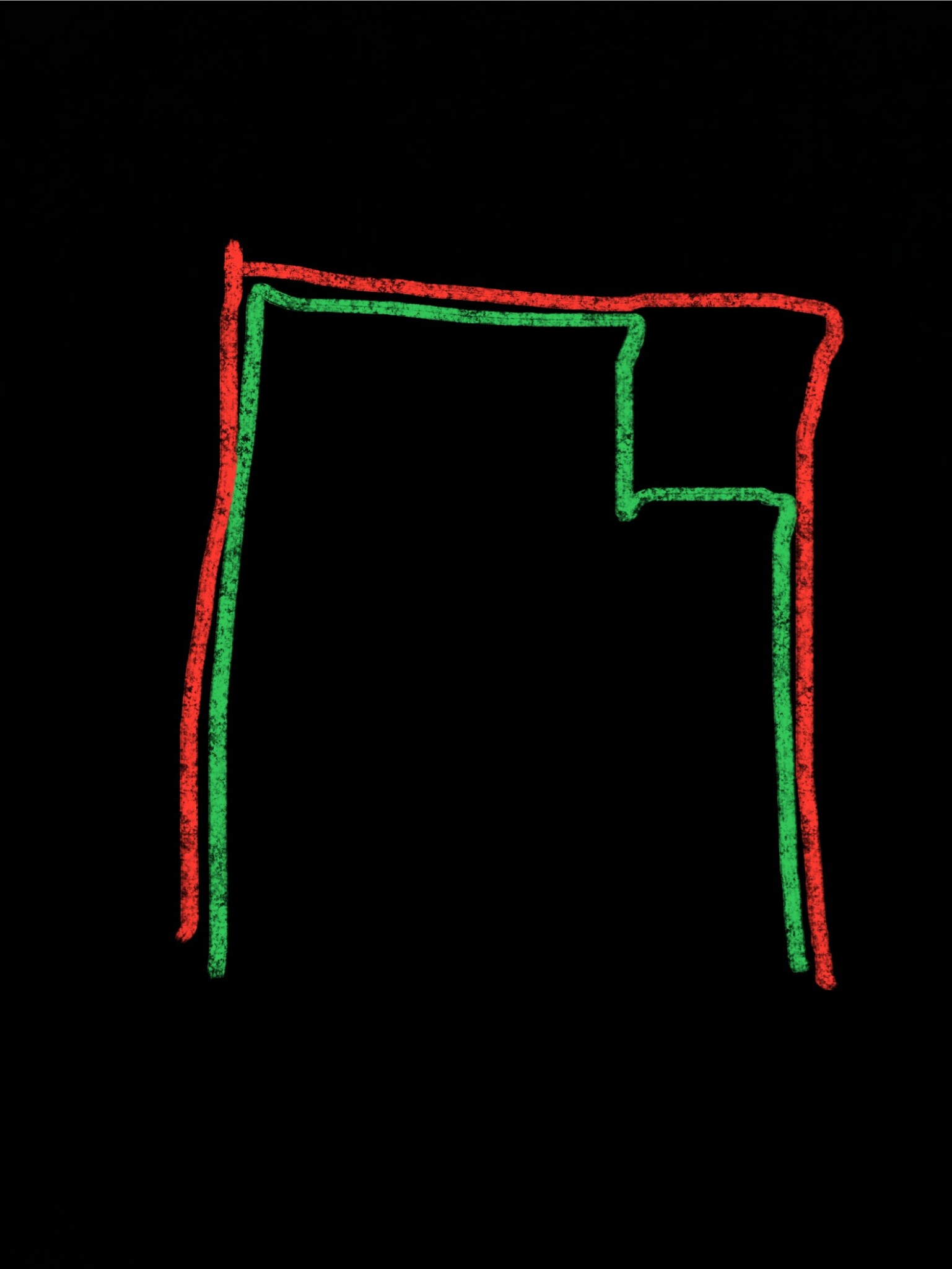

Kantlisten verkar saknas på vissa områden, där di inte ser platonmatta verkar vara eftersom platonmattan inte ligger intill husväggen.. skissade en bild där grön förestället husgrund och röd platonmatta, som jag misstänker.C cpalm skrev:Nu är jag ingen dräneringsexpert, men jag ser en platonmatta på en av bilderna som för övrigt ser ut att sakna kantlist. På bilden av hörnet ser jag ev. spår av en platonmatta på ena sidan. En bild visar ett rör som jag dock inte får till att det hör till grundens dränering. Är hålen så djupa att de är nere på den nivån där själva dräneringen skall ligga (dvs under sulans nivå)?
