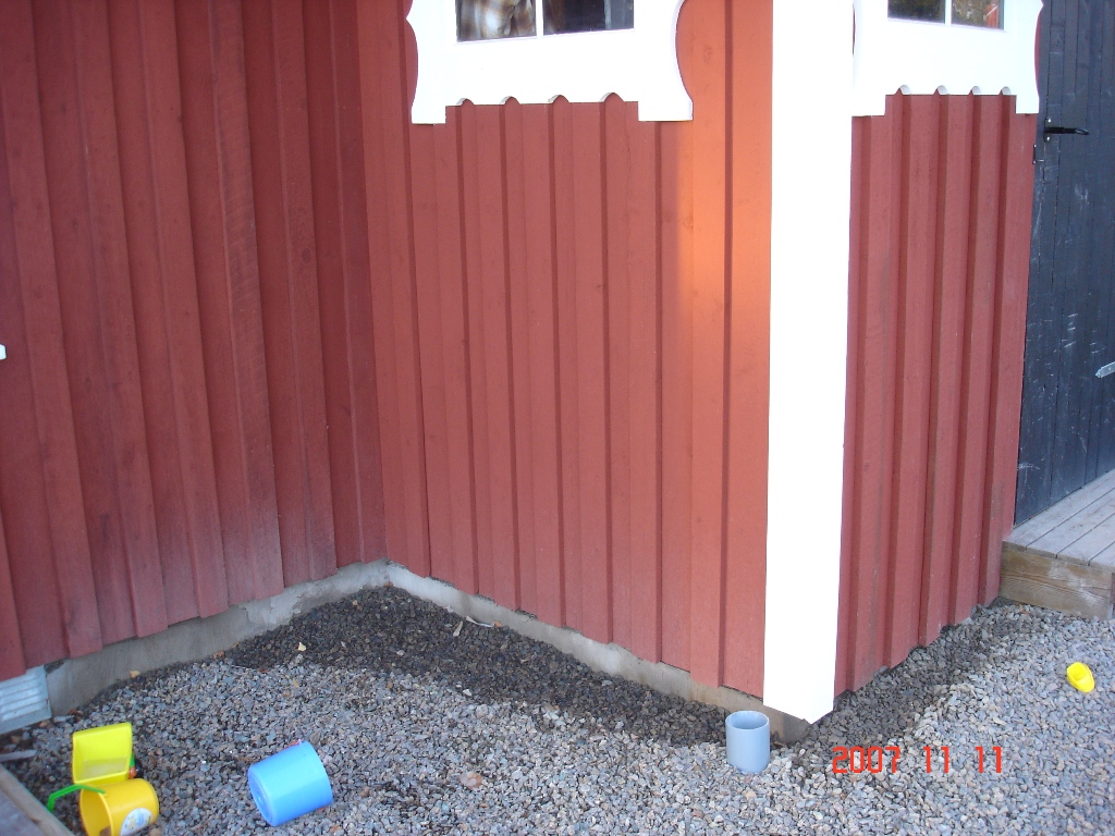

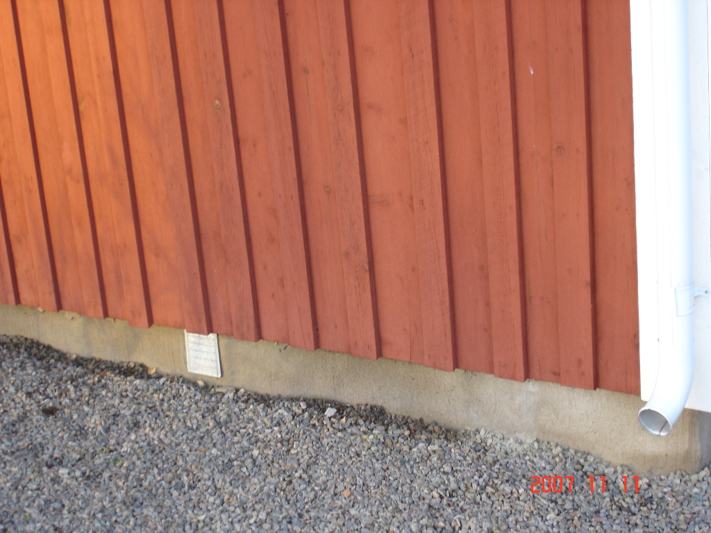

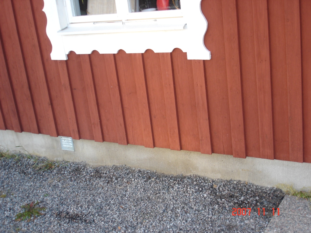

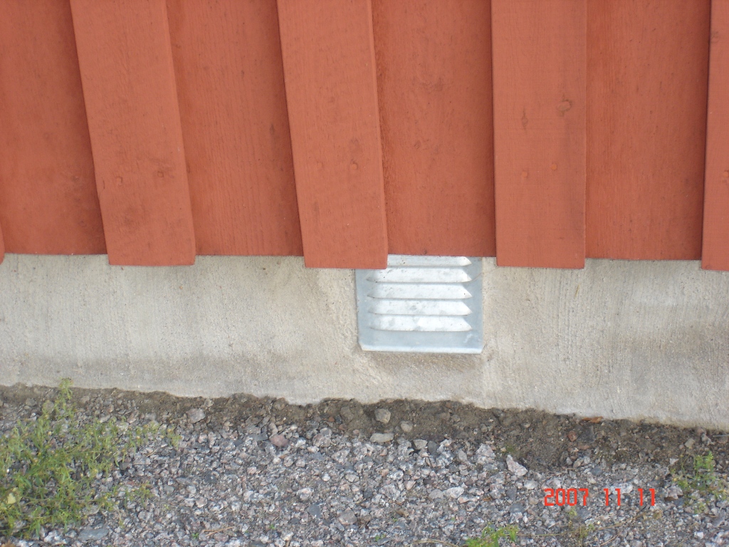

Ställer denna fråga åt en kompis, huset är ca 100kvm byggyta med en del platta och en del torpargrund.
Bifogar bilderna på fukten och de är tagna när det var minusgrader ute och hade varit det ett tag.

Det där ser mer ut som att det är fukt på grunden och inte i grunden. Kryp ner och titta / fota inifrån!
Milkshaken
Ja jag håller med. Putsen är ju sugande och då kan det bli färgskiftningar.
