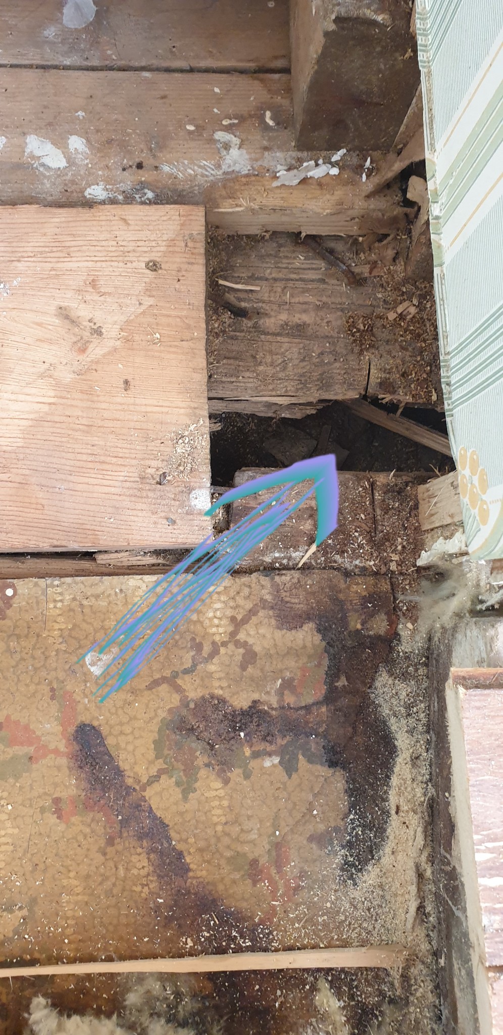

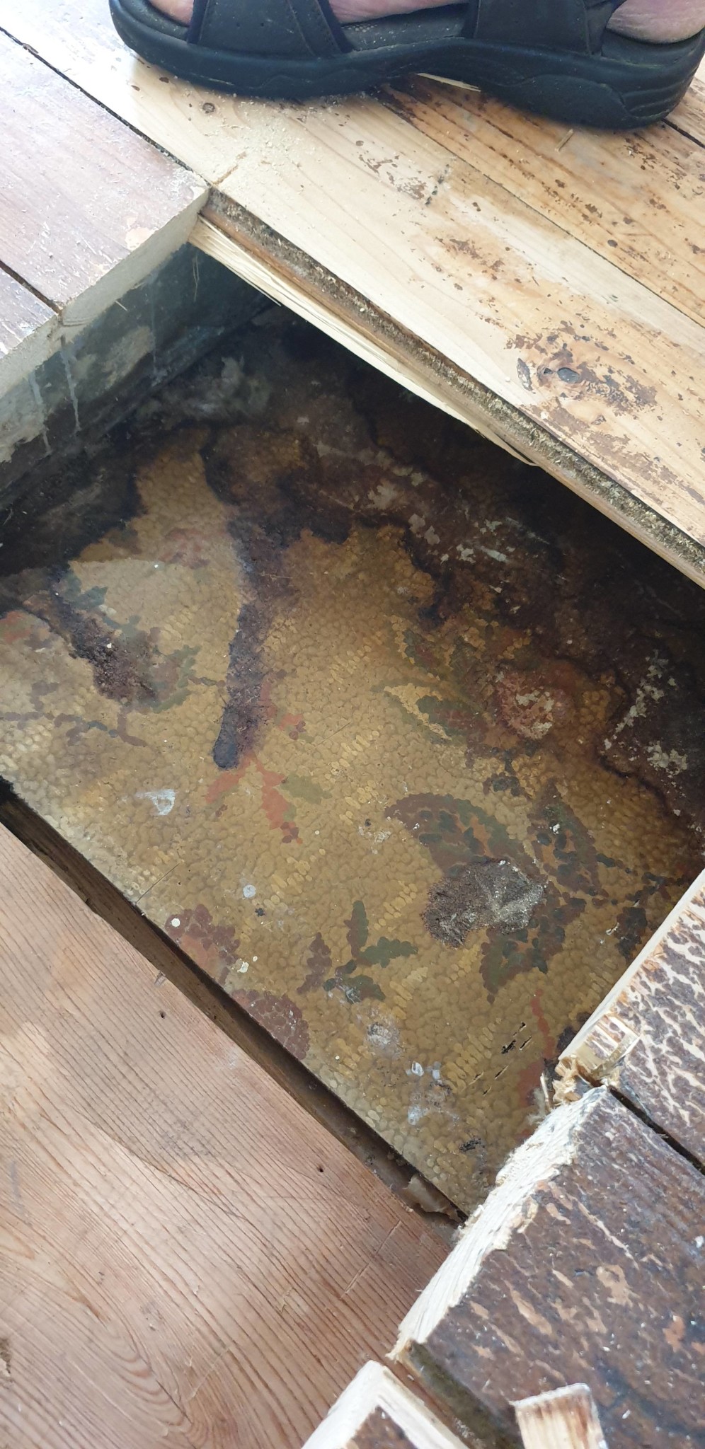

Vi har börjat mäta relativ fukthalt i torpargrunden på tre ställen. Mätaren visar extremt hög fukthalt, omkring 96 % nu i juli. Även fuktkvot i golvbjälklag har alltför hög fukthalt. Vissa delar 25%. Det luktar inget, sågspån som ligger som isolering i grunden är snustorr. Vad är nästa steg? Huset är från 1860, torpargrunden är låg, stenarna har cement utanpå. Endast två ventiler. Vi fick rådet att stänga till under sommaren men efter samtal m anticimex skulle vi öppna igen för att undvika att stänga in fukten. Anticimex tar 11 000 kr för en enkel analys. Pratar bara om att sen sätta in avfuktare. Oklar över vad de egentligen får ut av en enkel analys? Behöver vi öppna upp golvet, riva ut bjälklag och trossbotten för att göra om grunden helt? Hur ska man tänka? Finns det företag som inte bara är ute efter att tjäna pengar (r ex AC) och som skulle kunna ge råd och ev hjälpa till med åtgärdet?

Vi har ägt huset ett år bara. Tror att cementen funnits i mer än 30 år. Vi har mätt fuktkvoten i trossbotten/golvbjälklaget och de är uppe i 25-30% i vissa delar. När man sticker ner fingrarna mella bräder i trossbotten nås jord direkt. Så det är väldigt låg grund. Se foto.Oldboy skrev:

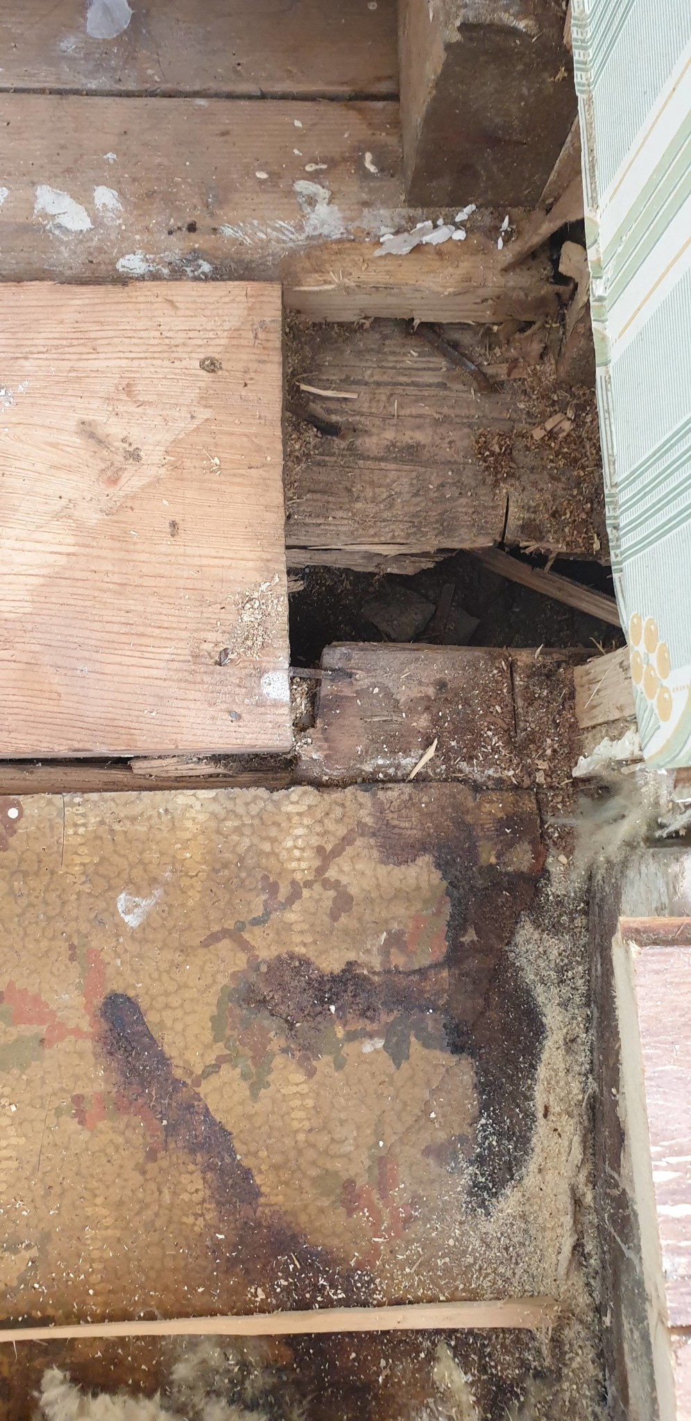

Kan inte avgöra vad som är vad och hur det ser ut/är konstruerat utifrån bilden. Har du fler bilder?
Hur hög är sockeln på utsidan?
Har svårt att få ihop beskrivningarna. RH 96% och fuktkvot i trä 25-30%. Sågspån i trossbotten är snustorrt.

Förstår att det är svårt att se vad som är vad på bilden. Tack för att du engagerar dig trots det. Tittar man in i ventilerna ser vi bara stenar o jord. Det understa golvet ser ut att ha linoleummatta lagd ovanpå undergolvet. Det övre golvet som är uppsågat är fernissat. Gissar att det lagts dit på 30-40 tal. Sockeln är ca 15 cm över mark, men kanske 25 cm om man gräver bort omgivande singel.Oldboy skrev:
Förstår att det är svårt att se. Bilderna (där syns en linoleummatta) är på undergolvet/ovansida trossbotten. I springan, se pil, kan man sticka ned handen och känna jord/sand ca 5 cm ned. Mäter vi funten i träbalkRn som ligger nära grunden ligger fuktkvoten på ca 25-30 %. Luftfuktigheten har legat kring 95-99 % under en tid då ventilerna var stängda. Temperatur var ca 14-15 grader. Således inte bra värden.

Har kikat under innergolvet och ser att det lagts in glasull som isolering ovanpå det ridigare golvet som har linoleummatta. Verkar som linileummattan lagts direkt på trossbotten. Tänker att glasullen kan vara orsaken till den höga fuktkvoten i golvbjälkarna och trossbotten. Hur kan man ta bort isoleringen utan att behöva riva upp alla golvbräder? Går det att suga ut den på nåt sätt?H hakan_975 skrev:Nej det är precis som det alltid har varit. Om du inte har några problem som du vet om nu: Gör ingenting förhastat ! Håll däremot koll på hur det utvecklas, ni har kanske andra vanor är de som bodde där under alla år inna.

Linoleummattan ligger nog som vindskydd i botten på trossbotten. Förmodligen tog man tillvara den när man renoverade golvet tidigare.
Glasullen påverkar inte fukten i trossbotten.
Den går nog inte att suga ut heller då det förmodligen är skivor.
