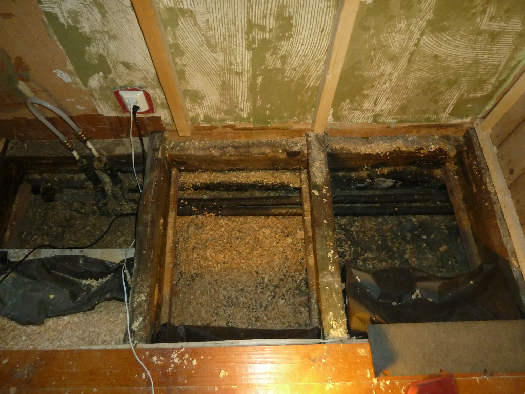

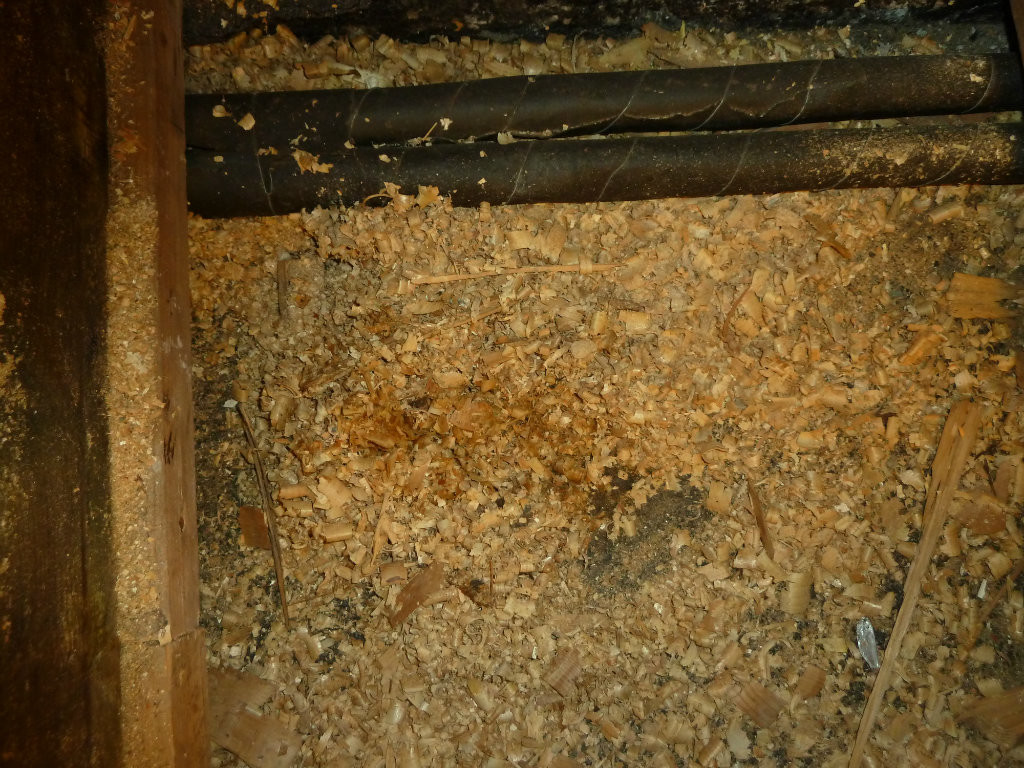

Som jag tolkar bild och text så tycks det vara kutterspån endast runt elementrören, vilket verkar logiskt då det tydligen principiellt är en torpargrund.
Två alt till fukten i kutterspånen runt elementrören:
1) elementrören har läckt lite (mögel/mögelludd kan inte ha uppstått över en natt)
2) spånen har sugit upp fukt från plattan
Om spånen sugit upp fukt från plattan, så borde de inte vara blöta utan endast fuktiga?
Om spånen är blöta så tyder det väl mer på läckagevatten?
Att det tycks vara lite "mögelludd" i trävirket runt det fuktiga området är ju inte så konstigt. Däremot är det ju helt avgörande huruvida det är det generellt i hela grunden, el endast i direkt närhet till elementrören. Är det endast i närheten av elementrören så är det ju en lokal skada pga antingen alt 1 el 2. Då behövs ju ingen sanering av grunden, utan endast lokalt.
Om du tar bort rörisoleringen - är den våt el torr?
Nu är det tyvärr lite svårt att veta om ev fukt/blöta i rörisoleringen, (och spånen), är från ett ständigt pågående litet läckage el från det som hände i samband med demonteringen av elementet.

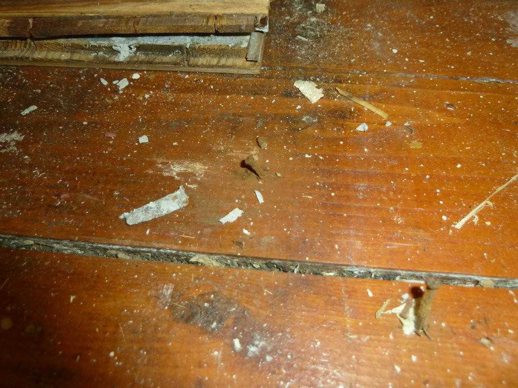

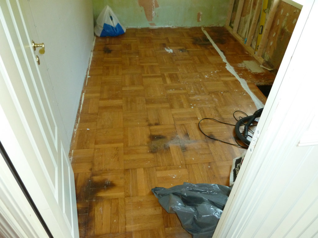

Plockade bort lite mer laminatgolv och fick syn på den här stora svarta fläcken på parkettgolvet som fanns under laminatgolvet. Luktar riktigt illa här också. Nästan som kattkiss.

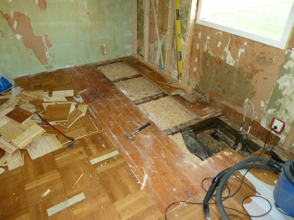

Efter att ha plockat bort resten av laminatgolvet såg jag fler mörka fläckar på parketten. Kan det vara något annat än vattenfläckar?

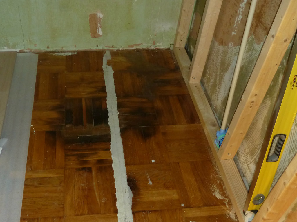

När jag började lyfta parketten, som är fastspikad, såg jag att golvet under också var lite mörkfläckigt och spikarna var rostiga. Det här är precis bredvid hålet jag tagit upp i golvet vid elementrören.

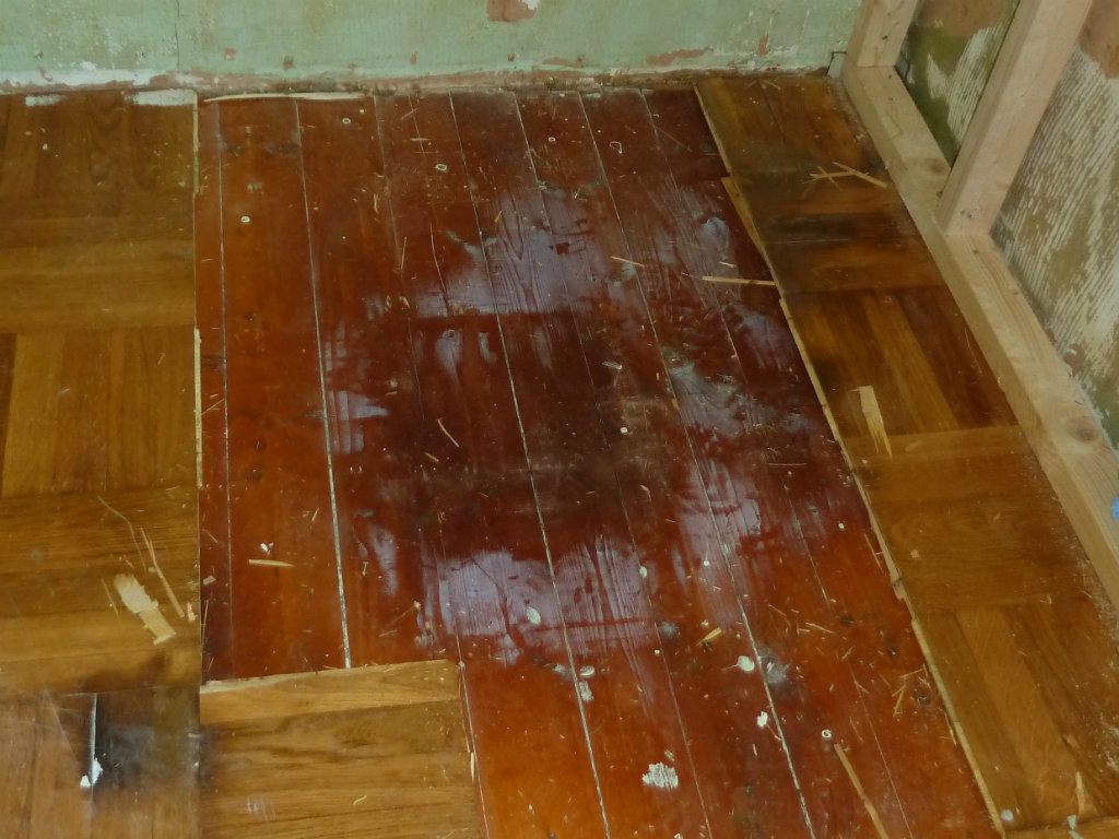

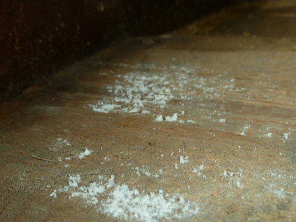

När jag tog bort parketten vid den stora svarta fläcken på parketten såg jag att golvet där under var vitt. Vad beror det på?

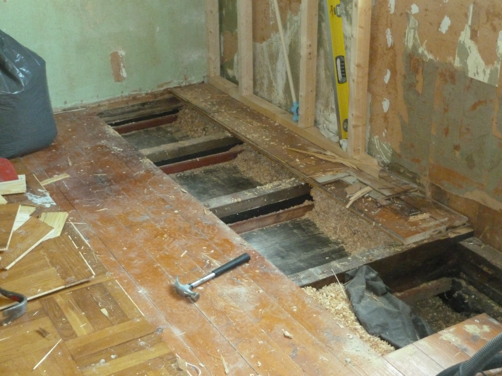

Nu när parketten var borta kunde jag ta bort lite fler brädor. Kutterspånet ser jättetort ut, och känns tort också.

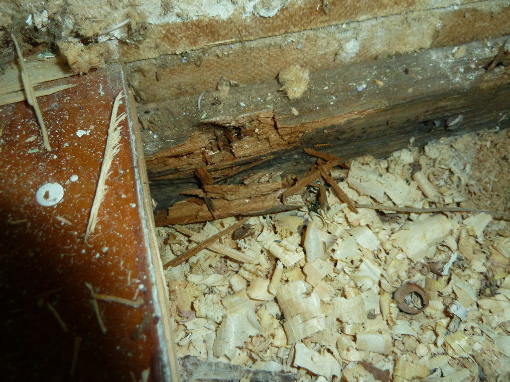

Längst bort mot väggen var inte golvbrädorna spikade i golvreglarna utan i en bräda som är spikad i ytterväggen. Den brädan är rätt dålig.

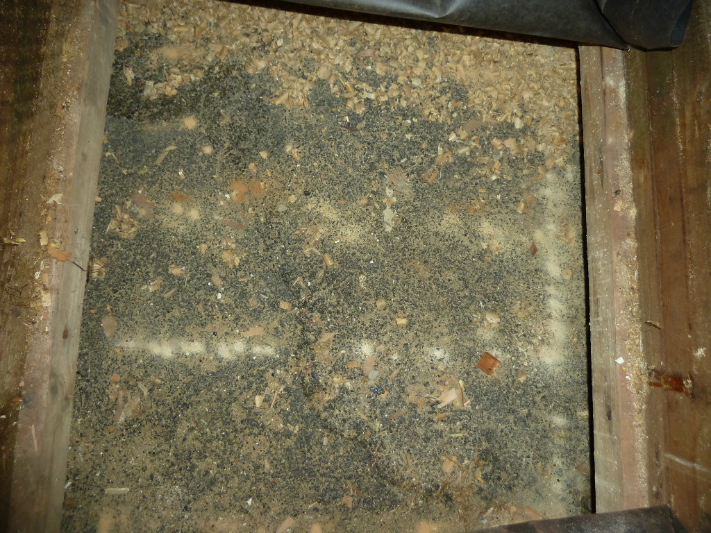

Lyfte bort trossbottenbrädorna i det mittersta av de tre nya facken jag öppnade upp. Här låg det nästan ingen kutterspån på botten. Men däremot är det trämjöl på betongen.

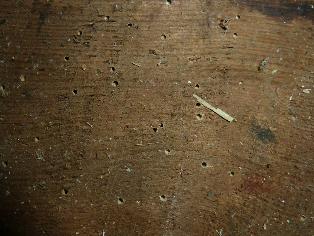

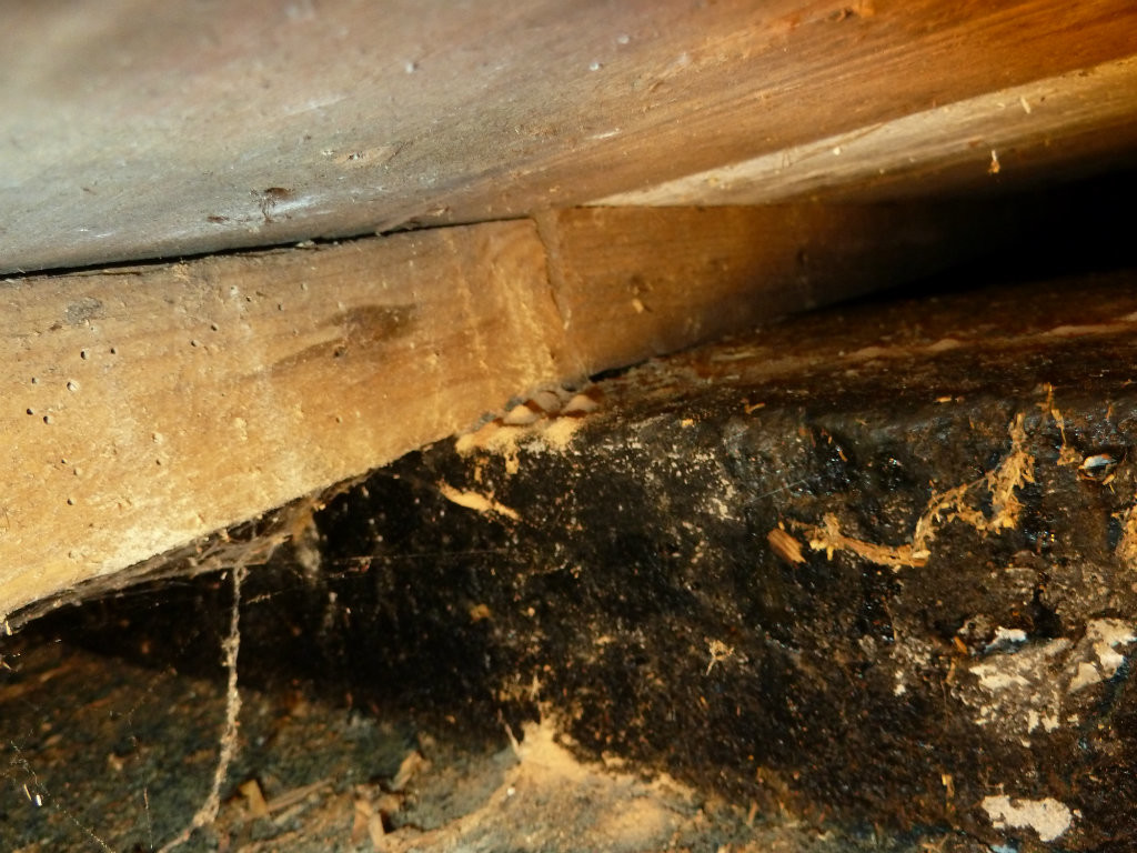

Undersidan av trossbottenbrädorna ser mögelfria ut (om inte de små ljusa prickarna till vänser är mögel). Men de är fulla med småhål från skadedjursinsekter.

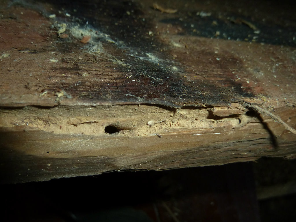

Det har var det största hålet jag hittade.

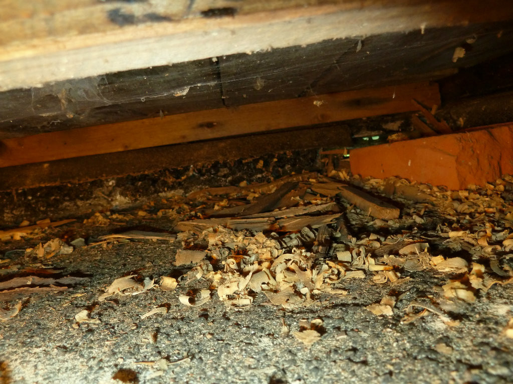

Foto taget in mot mitten av rummet. Där ser man en rätt stor hög med trämjöl från skadedjur ovanpå en murad balk som golvreglarna ligger på. Balken verkar vara tjärad, vilket så klart är bra.

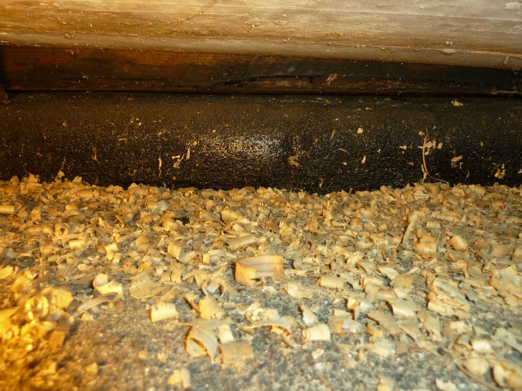

Här är ytterväggen som elementrören går längsmed lite längre bort. Lite kutterspån ligger det där, men inte så mycket.

Då kutterspån och trossbottenbrädor verkar ok, så indikerar det att de svarta fläckarna ovanpå parketten är just vattenfläckar (skador), och att det vita är underliggande fuktskada/utslag/genomslag från ovansidan. Alltså inget direkt fel på grunden.
Småhålen, gissningsvis ett par mm i diam är nog från envis el tvärstrimmig trägnagare. De angriper trävirke som är tillräckligt fuktigt, vilket i princip allt virke är som är utomhus. Vi har det mest överallt i logen, stallet och vedboden. Lyckligtvis är de "långsamma" och behöver lååång tid för att perforera träet såpass att hållfastheten sviktar. Bilden med det stora hålet är mer oroväckande. Har du otur kan det vara riktig husbock. Har du tur är det ett kvisthål, el på en av de riktigt dåliga bitarna som du ändå ska byta.
Huvudsakligen verkar det som att det är ytterväggen (syllen?) som är dålig. Antingen "standard"-felet murken syll pga fukt från grundmur och/el utifrån, el också lokalt pga läckande elementrör.

Det är en av trossbottenbrädorna. Så de ska ändå bytas.Oldboy skrev:

Var inte kutterspån över rören hela vägen. Märkligt. Undrar varför de lagt kutterspån bara precis där rören går upp till elementet. Såg inte heller något mögel på undersidan av trossbotten.
Grävde jag lite i den kutterspånen som låg där i facket bredvid där elementrören går upp så var det lite fuktigt, som ni kan se på den mörkare färgen på spånen.

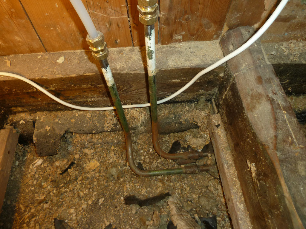

Rörmokaren var här igår och gjorde en läcksökning. Hittade ingenting. Han tryckte ut en gas i systemet, kväve har jag för mig, och sen gick han runt med en apparat som kände av om det kom ut kväve i luften runt elementrören. Den gav inte utslag någonstans förutom vid kopplingen till tryckklockan som han satte på ett element i ett annat rum i huset.
Han tog bort rörisoleringen:
Rören är ju lite rostiga på utsidan som ni ser, men inte alls farligt mycket tyckte rörmokaren. Var ju som ni ser även skarvar dolda under isoleringen, men de vet vi ju nu är 100% täta, inte ens gas läckte igenom.
Så rörmokaren kliade sig också i huvudet och kunde inte förstå hur eller varför det kunde vara så blött och mögligt där nere. Om det hade kommit från rören så skulle vi hittat den läckan nu och om det kom underifrån genom plattan borde det varit fuktigt och mögligt på fler ställen än bara just där.
