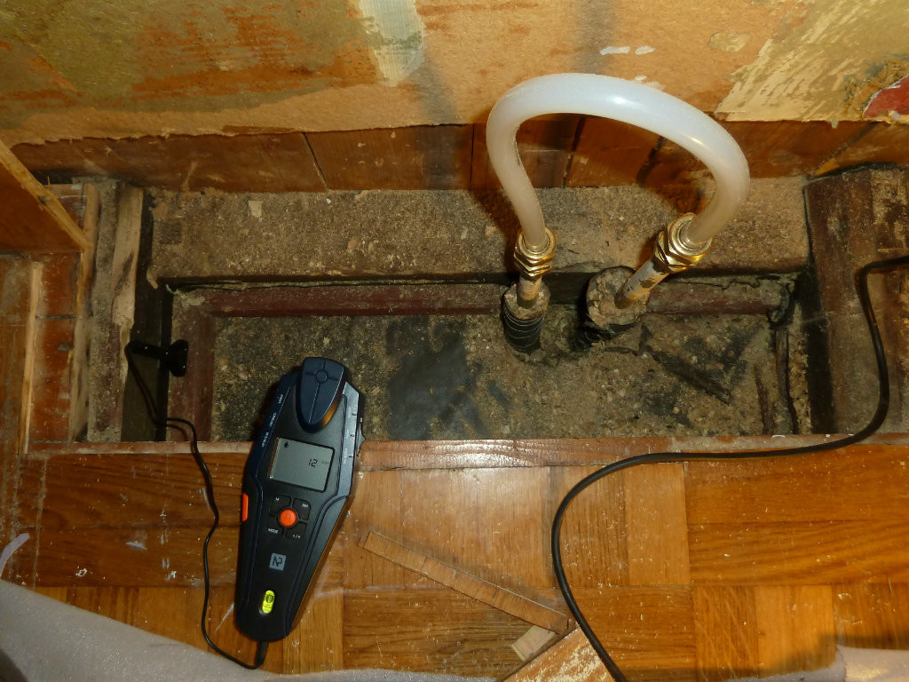

Håller på att fixa till ett rum till minsta killen. Ska bland annat flytta ett element.

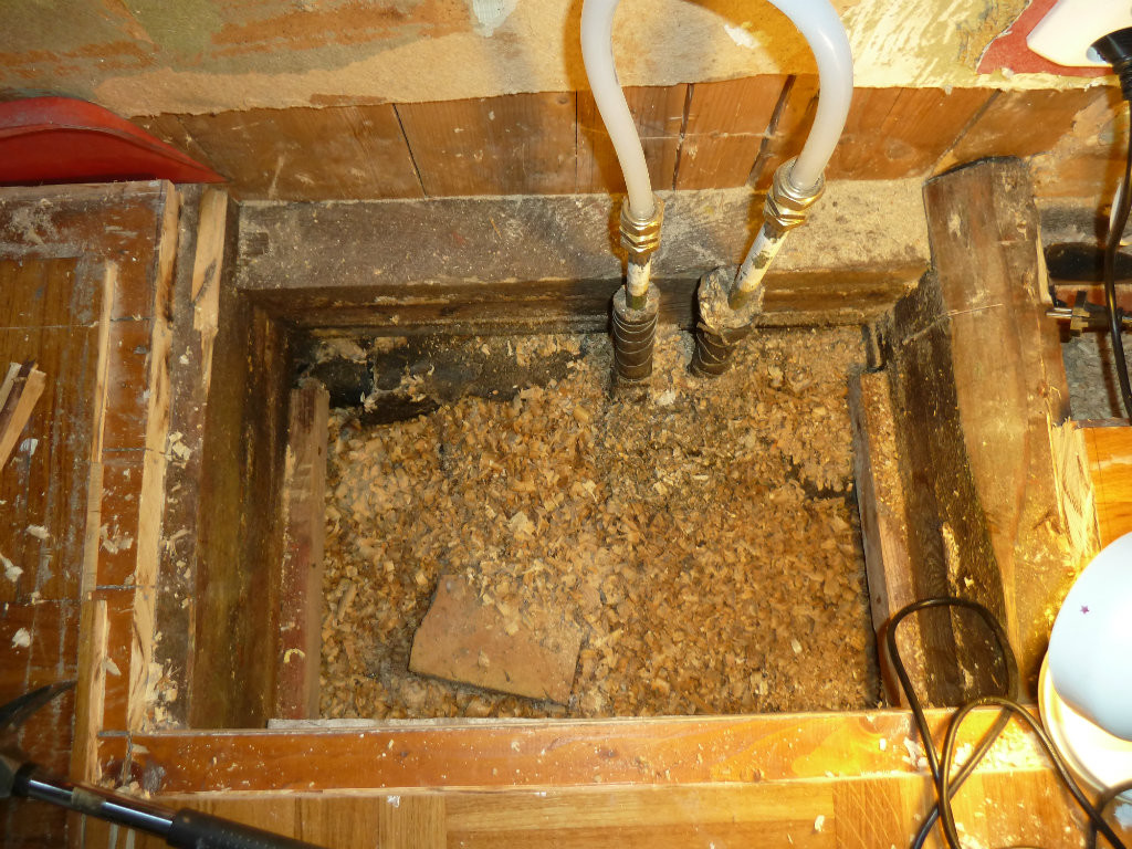

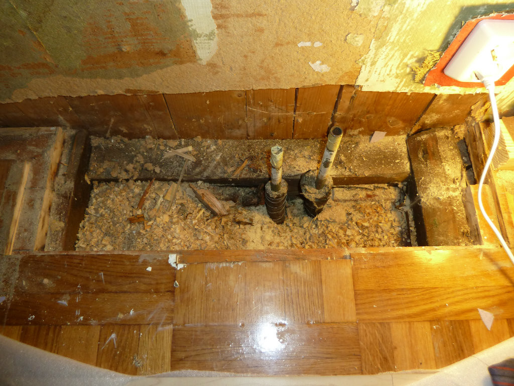

Sågade av rören efter att ha tömt systemet, men fick (tyvärr?) ändå en del vatten på golvet, så jag bestämde mig för att öppna upp golvet för att se hur blött det blev. Tretexen på väggen ner bakom golvet var ordentligt blöt, så den sågade jag bort. Satt även en träbit spikad på tretexen precis bakom elementrören som var så rutten så jag kunde plocka sönder den med fingrarna.
Jag öste ur kutterspånen som låg som isolering i golvet. Den var fuktig, men inte dyngsur. När spånen var borta gjorde jag lite fuktmätningar i träet. Uppe mot golvet var det mindre än 6 % RH, men nere i botten av facket var det mer än 40 % RH (mätområdet för min fuktmätare är 6-40 % RH)

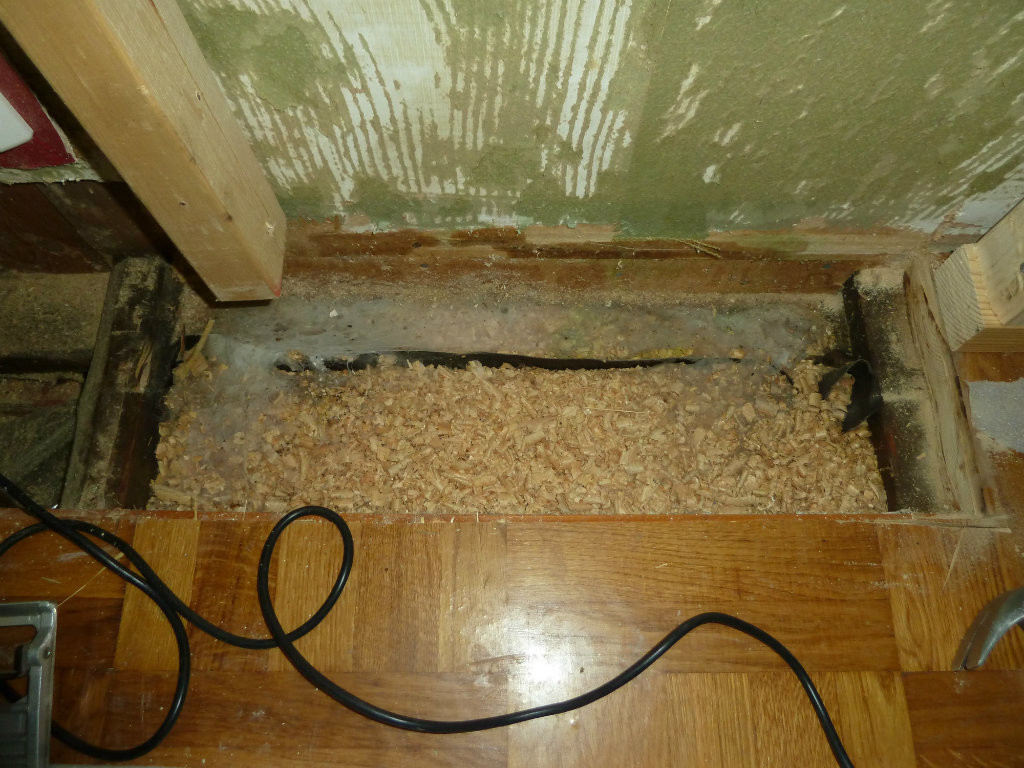

Jag öppnade upp facket till höger om elementrören för att se om det kunde vara bara elementvatten som gjort att det blivit så fuktigt. Det vita ni ser i bilden är spindelväv. Jag öste undan kutterspånet här också och mätte fukten i trät. Var betydligt bättre, men inte bra. Sämst var det i den delen som var närmast elementrören. Ju längre därifrån jag kom, desto torrare blev det.

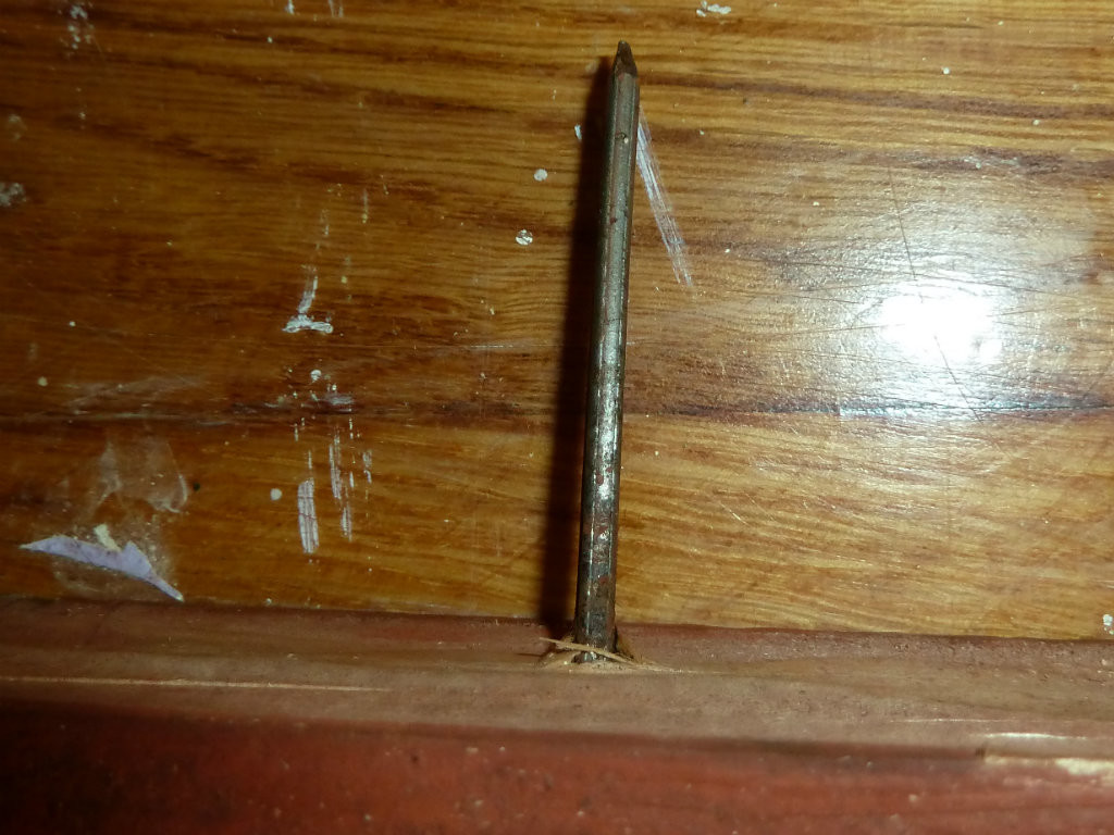

Tog bort de tunna träbitarna som höll fast pappen i botten på facken. Kan se på rosten på spiken att det har varit fuktigt i ytan av regeln de var spikade i, men att det har varit torrt i kärnan.

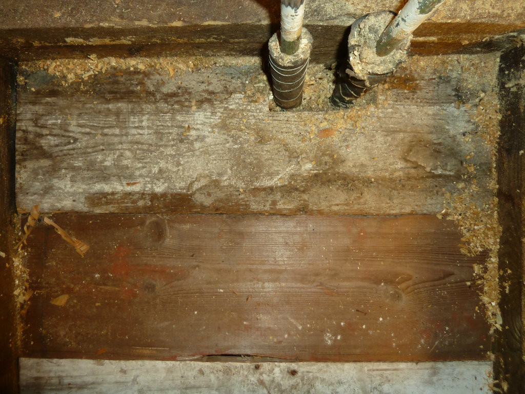

Vek undan pappen som låg på botten. Vissa brädor är vita.

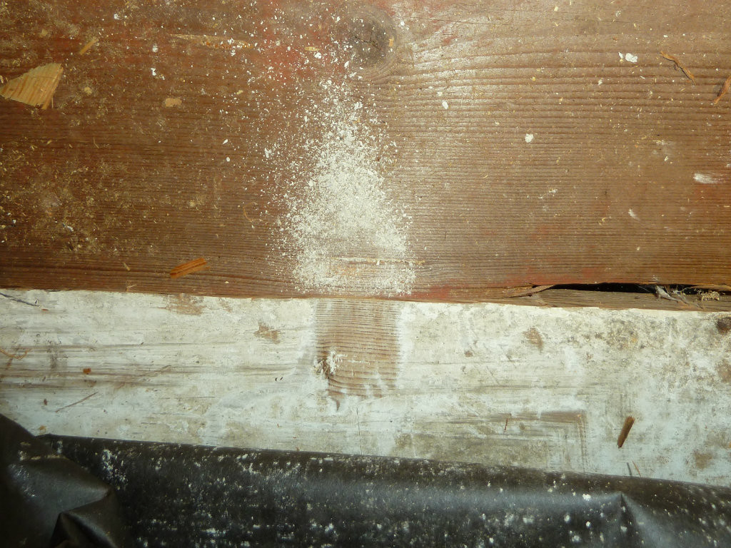

Skrapade lite med kniven på det vita, och det lossnade som ett fint pulver. Antar att det är någon typ av mögelsvamp.

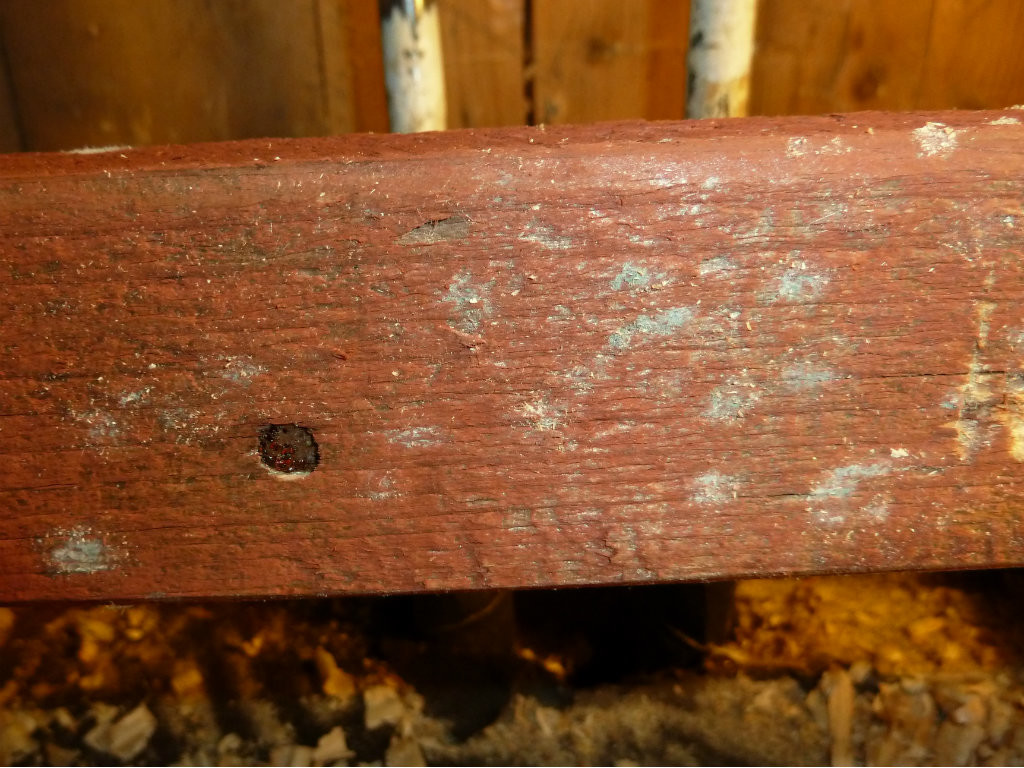

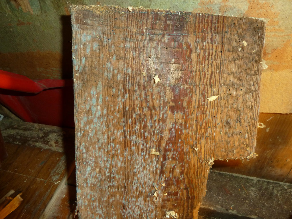

Brädorna bara ligger på en list som är spikad på golvreglarna och var därför enkla att plocka upp. Undersidan på en av brädorna var full med mögelprickar.

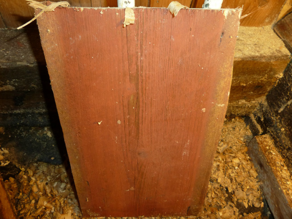

Brädan precis bredvid som var rödmålad var inte alls lika möglig på undersidan.
När jag plockat upp brädorna som utgjorde trossbotten/blindbotten kom jag ner till ännu ett lager med mestadels kutterspån. Låg även en bit av en tegelsten där.

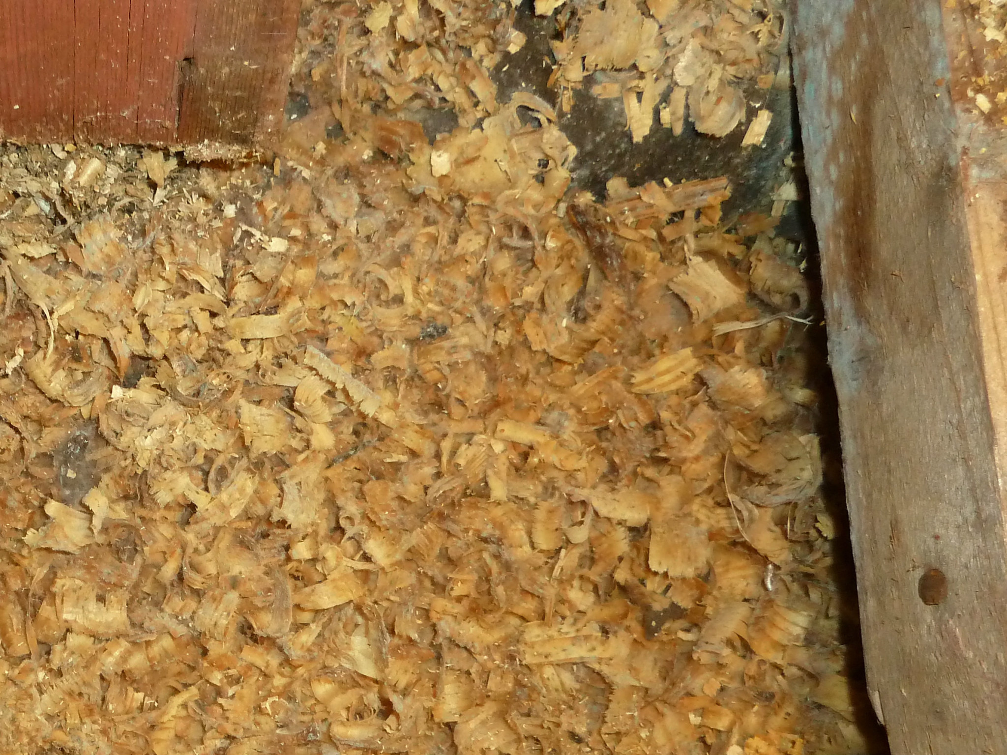

Kutterspånen var ordentligt blöt och luddig. Växte rätt mycket mögel på ovansidan av kutterspånen. Svårt att fånga på kort... (bilden blir ganska mycket större om ni klickar på den)

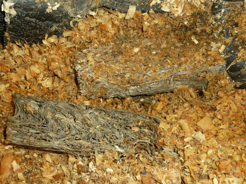

Hittade bitar av något konstigt (isoler?)-material. Någon som har någon idé om vad det kan vara? Det är hårt, men går att sticka ner kniven i.

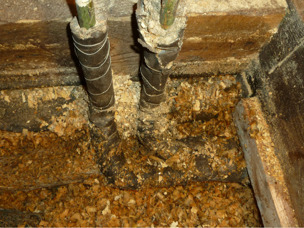

Det var ordenligt blött runt elementrören. Det syns på färgen att kutterspånet är blöt. Nästan mörkbrun i stället för ljusgul som det ska vara.

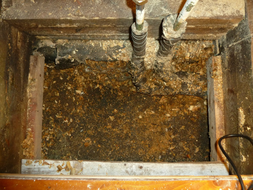

Jag öste ur det kutterspån jag kom åt. Jag hade förväntat mig jord under kutterspånet, men det verkar vara gjutet på botten.

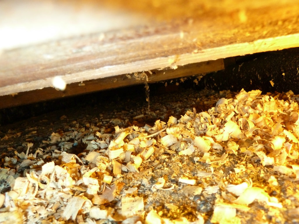

Det är väldigt trångt där nere. Ca 10 cm från den gjutna botten upp till underkant av golvreglarna. På bilden ser ni också att det är ganska riklig mögelpåväxt på trossbottenbrädorna.

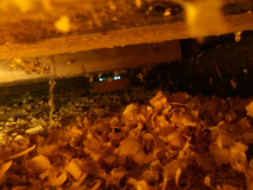

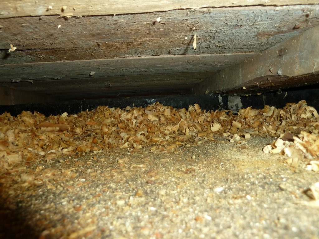

Här är ett annat foto taget in under golvet. Är det kutterspån hela vägen tror ni? Svårt att se ordentligt på bilderna.
Tog ett kort i ungefär samma riktning som det ovan, fast med mobilkameran. Där lyckades jag fånga en av uteluftsventilerna vi har i grunden.

Ja, det verkar inte bättreBiFuel skrev:
I det här rummet kommer jag riva upp hela golvet och ta bort all spån, men hur ska jag göra med resten av huset?
Det undrar jag också...MTech skrev:
Någon som har sett något liknande tidigare?
Denna delen av huset byggdes nog 1950
Det vita pulvret kan ju mycket väl också vara gammla cementrester. I gamla hus återanvända man ofta plank som använts vid gjutning i byggnaden efteråt. Så är det i mitt hus från 1920-talet.... Tycker det ser ut som det på bilden där du skrapat av. Men kan ju va mögel också...
