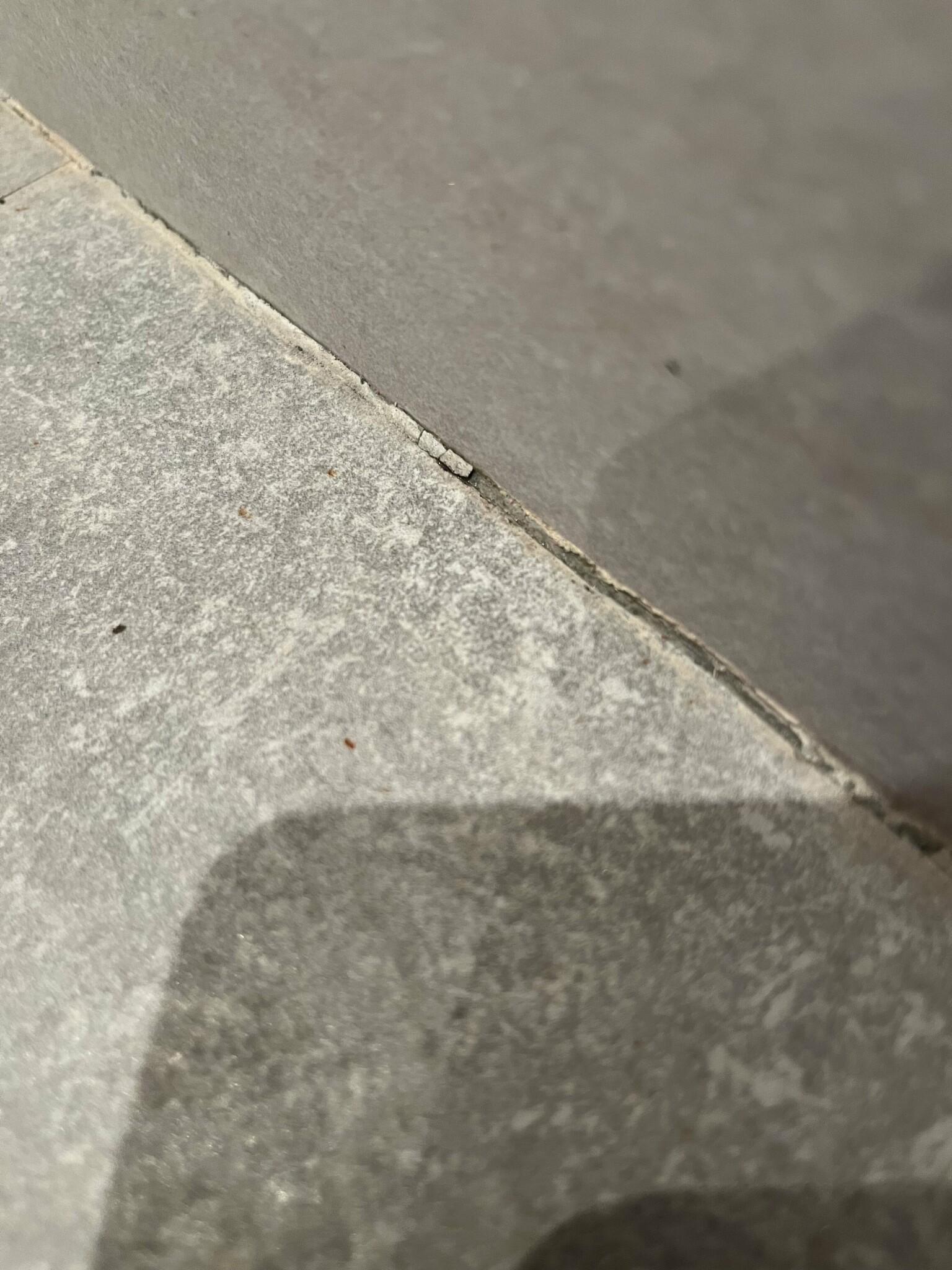

Gjorde badrummet i lägenheten för 3 år sedan. Har nu noterat att fogen mellan golv/vägg börjat spricka på sina ställen och jag noterar fukt.
Jag har förstått att fukt mellan plattor och tätskikt är normalt och så det fungerar. Men jag funderar på varför den börjat spricka och varför det börjar komma upp fukt. Är det bara att fixen är borta så man nu ser fukten, eller har jag och göra med en skada?
Det liggen ingen mjukfog mellan golv/vägg utan bara fix, men det är så det ska vara?
Vad kan det vara för fel?

Ganska vanligt. De kanske inte fick ner fogen tillräckligt långt, skrapa bort försiktigt och foga om.

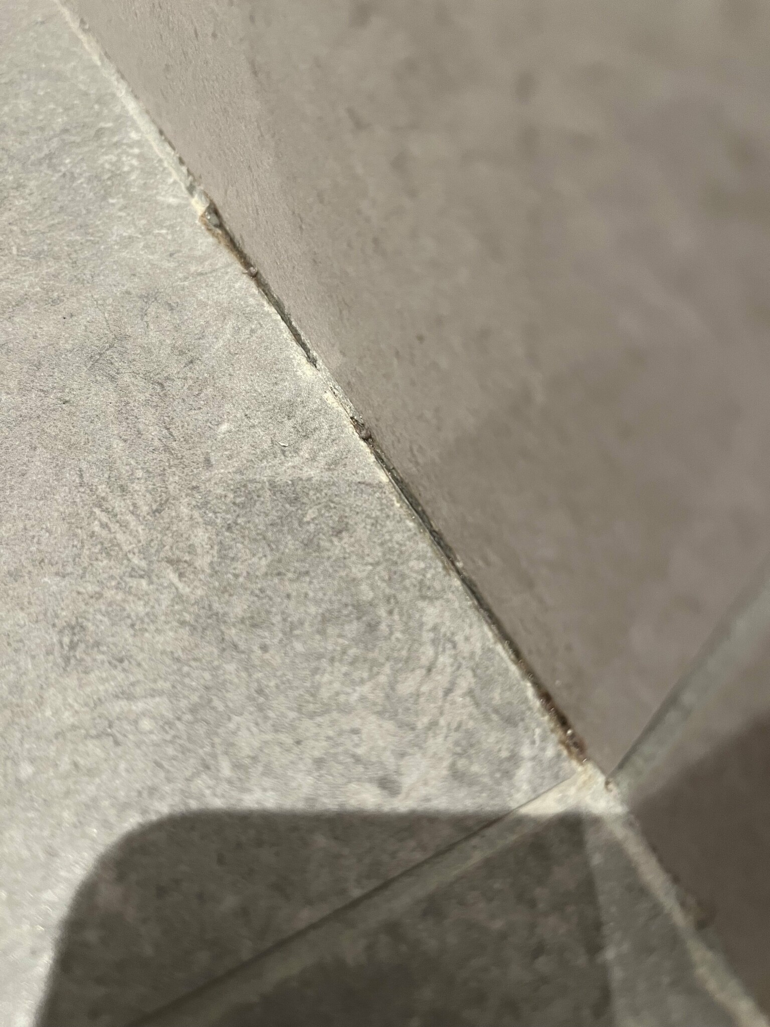

Är det ett trähus som ni har?

Nej, lägenhetshus med betongstomme

Då borde det hålla med cementbaserad fog i golvanslutningen..

Okej så ingen fara med andra ord? Måste jag få det torrt innan jag kladdar på?
Okej. Hur mycket/långt ska jag skrapa bort?
Max plattans tjocklek.

Ja hyfsat tort behöver det vara så att det inte kryper ut vatten när du fogar..

Tycker det är rätt mycket vatten nu. Är faktiskt inte helt säker om jag kan få det torrt. Vad kan det bero på?
P
När duschade ni senast?
Va 18 timmar seda
ca 18 timmar sedan bilderna
P
Ok, har du någon fläkt att ställa dit för tork.. ni får helt enkelt vänta tills det är hyfsat torrt..
