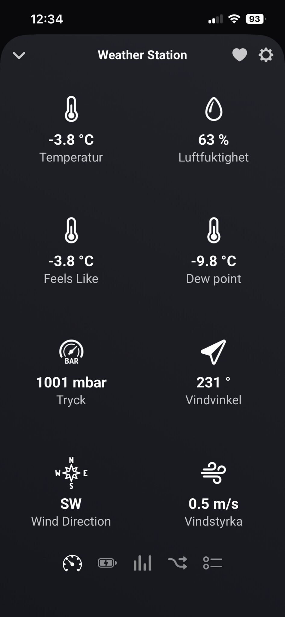

Om den skulle gå att få in i Homey så är ju saken klar 😀
engs
Hannuse Hannuse skrev:
Intressant pryl.
Ska läsa på mer om den, verkar robust.
Väderstationsskärm visar temperatur, luftfuktighet, daggpunkt, tryck, vindvinkel, vindriktning (SW) och vindstyrka (0.5 m/s), kompatibel med Homey Pro.
Fungerar med min gamla Homey Pro (originalet / ”bollen”) i vilket fall.
Har man en wittboy från ecowitt och inte sån traditionell station med mekanisk snurra/vindflöjel som ecowitt också har. Så adderar men den som en sådan ändå. Ecowitt-addonet känner av vilken modell det är så det blir rätt icon och värden. Vet jag var brydd själv på det först när jag inte hittade rätt.
