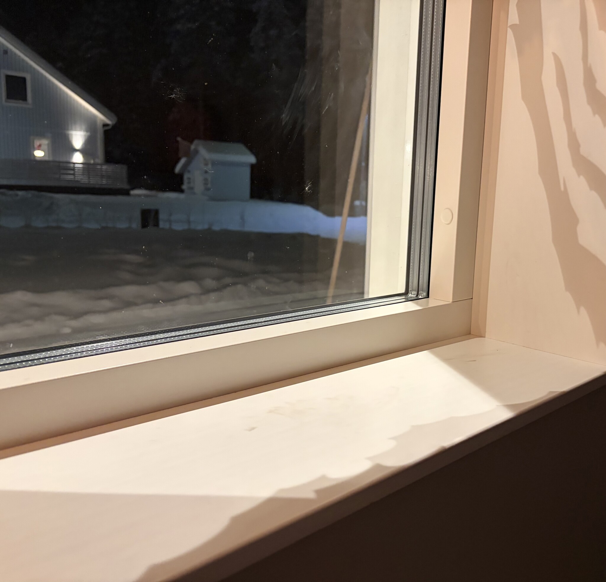

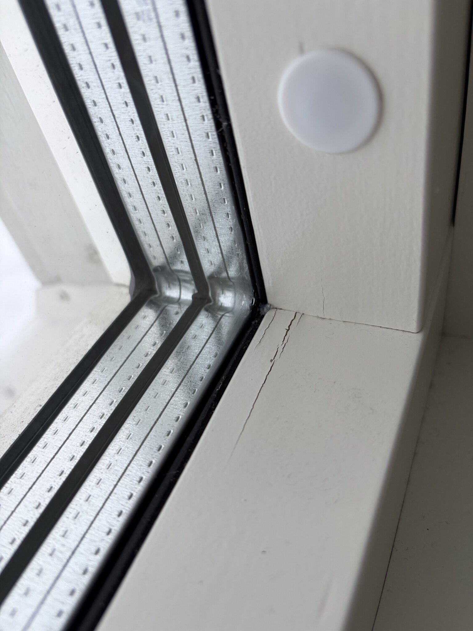

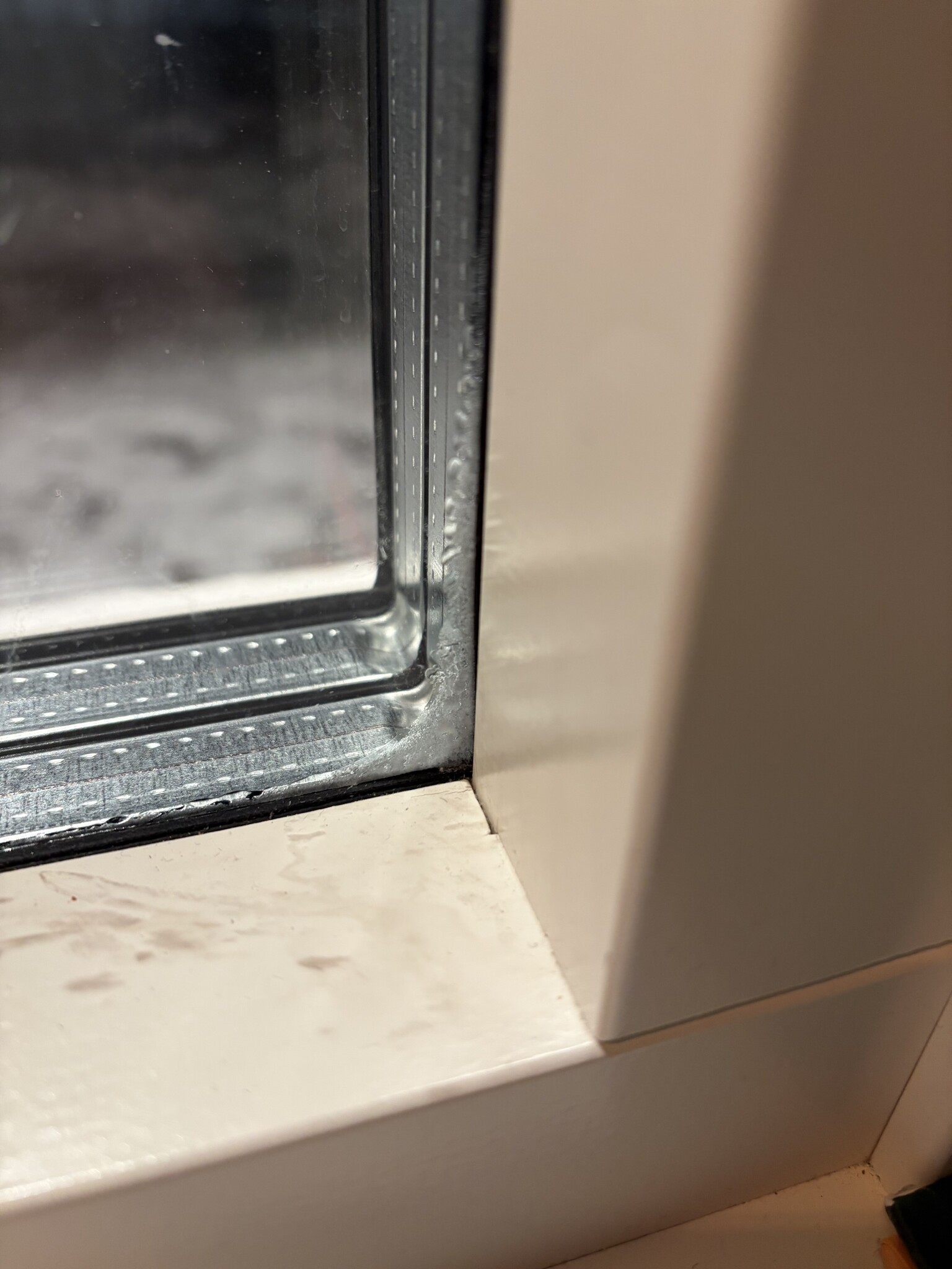

Jag bor i ett tre år gammalt (nytt) hus och såhär ser det ut i våra fönster på insidan nu när det är ca -20 ute.
Vi har golvvärme och FTX system.
På morgonen när man drar upp rullgardinerna så är det ibland fruset längst ner på fönsterrutan/ibland en fukt-rand.
Snickaren som byggt huset säger att det är helt normalt.
Vad har ni för erfarenheter kring detta?

Dinte problem beror nog på flera sker. Dels sitter fönstren ganska långt ut i väggen, breda smygar invändigt. Golvvärmen ger mindre luftcirkulation än radiatorer. Vid golvvärme vill man ha en yttempratur på max 27gr med radiatorer 50-70gr . Det blir för lite värmecirkulation mot fönstren, oftast nertill på fönstren. När du drar ner rullgardinen stänger du värmecirkultionen helt.

Har du något tips på hur man kan öka värmecirkulationen?
Jag vill nämna att det blir såhär också på de fönster som vi inte har rullgardiner på. Fryser/kondens.
Det verkar dock vara skillnad på våra öppningsbara och fasta fönster. Det är dom fasta fönstren som verkar ta skada..

Kan bero på att dom fasta fönstren har mindre träandel.
