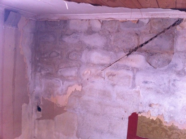

Hej jag har ett hus som är byggt 1947. Dränerat för ca 10år sedan. Jag köpte huset för 2 år sedan.
Har kommit till källaren med min renovering. Tapet på tidning på puts. Så ser väggen ut nu. skall ta bort all tapet och måla med någon form av bra färg. typ Silikat.
Bifogar en bild på hur det ser ut idag. är bara en begränsad "skada" just i den hörnan. Resten av källaren är helt ok.
"Behöver jag kanske dränera om huset eller kanske det bara räcker med att fuktspärra på något sätt? Är inte vatten samlingar jag pratar om utan putsen känns fuktig och kall."
Såg att skadan är ovan jord. Så dränering är nog inte aktuellt.
Vad för yrkesfolk kan man kontakta som kan avgöra en sådan fråga?

Förstår inte riktigt vad som är skadat?
Menar du putssläppet eller det som ser ut som ett diagonalt svart streck från övre högra hörnet på bilden?
Att puts känns fuktig och kall är tämligen normalt i en källare.
Så länge du bara tänker putsa om och måla med en silikatfärg så bör det inte vara några problem att putsen är fuktig. Däremot kan du ju kolla på utsidan var fukten kommer ifrån; lutar marken mot grunden, är det ett trasigt stuprör eller något sånt så är det ju lätt åtgärdat.
är ett rör med elkablar som rostat sönder.
marken lutar inte och inget stuprör där. Har tänkt putsa upp sen silikat. sen ha det som kontor. Om det nu går. är ett bra klimat i källaren i övrigt.
Inget fuktspärr i källare!!!! Reparera putsen och vänta några veckor innan du målar med silikat.
Det syns reniller från vädringsventilen så fukten kunde ha kommit den vägen in - fuktig sommarluft som kondenserat i hörnan? Det har kanske stött en stor möbel, hylla där i hörnan som hindrade luftcirkulationen och uppvärmningen vid vägg i hörnan och till slut blev putsen fuktskadat. Kan också vara en liten läcka från våningen ovan som hållit muren fuktig i en lång tid ? Du får helst hitta en bra förklaring på vad som orsakade en fuktskada i muren ovan mark ( åtgärda?) så det inte fortsätter efter du renoverat.
