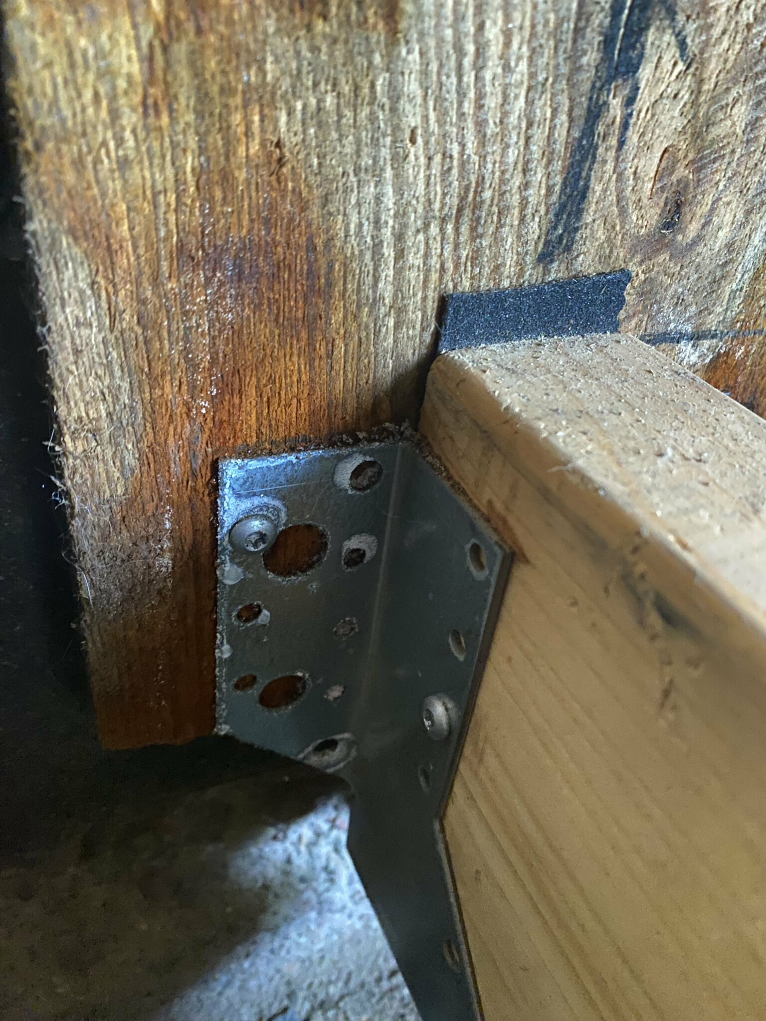

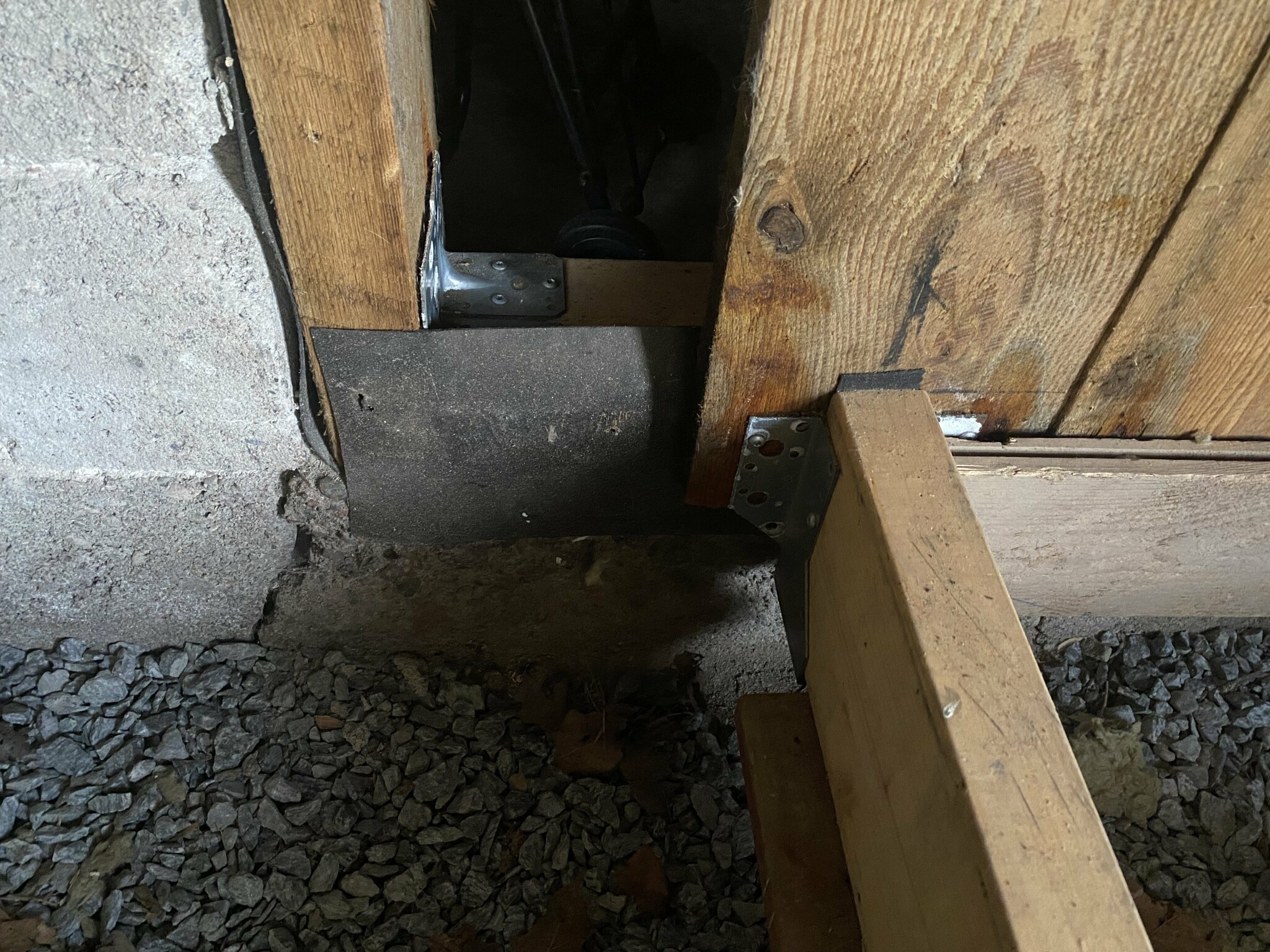

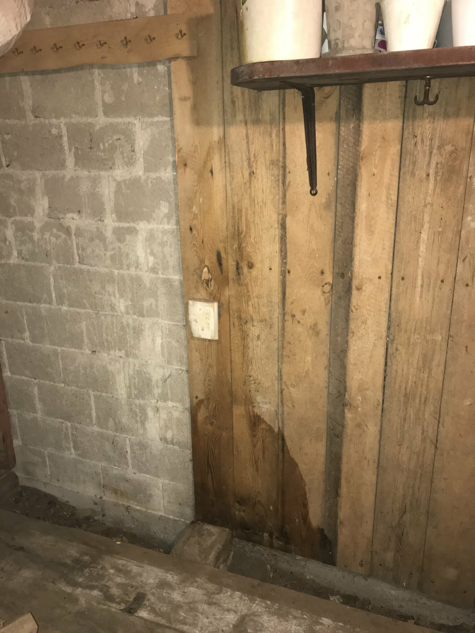

Jag har ett problem med ett par mkt blöta/fuktiga plankor i en vägg i en oisolerad gammal förrådsbyggnad med tidigare jordgolv & oisolerad platta på mark.
Dom (stående plank) verkar suga åt sig fukt i nederkant dock utan att ha kontakt med marken/betongen i plattan? Detta har pågått i åratal & oavsett väder utomhus (regn,snö etc)!
För info så har jag mätt upp & känt i taket utan att hitta någon intrång av fukt den vägen, och jordgolvet/dränergruset är inte heller över 80% luftfuktighet? Dock kan plattan & lecaväggen t.v vara lite fuktig men inget stående vatten el. liknande.
Vill gärna lösa problemet så jag vågar bygga in väggen så alla tips på var denna fukt kommer ifrån emottas mycket tacksamt!
På bifogad bild ser man tydligt vart plankorna varit/är fuktiga. Tack på förhand 🙏🏻
