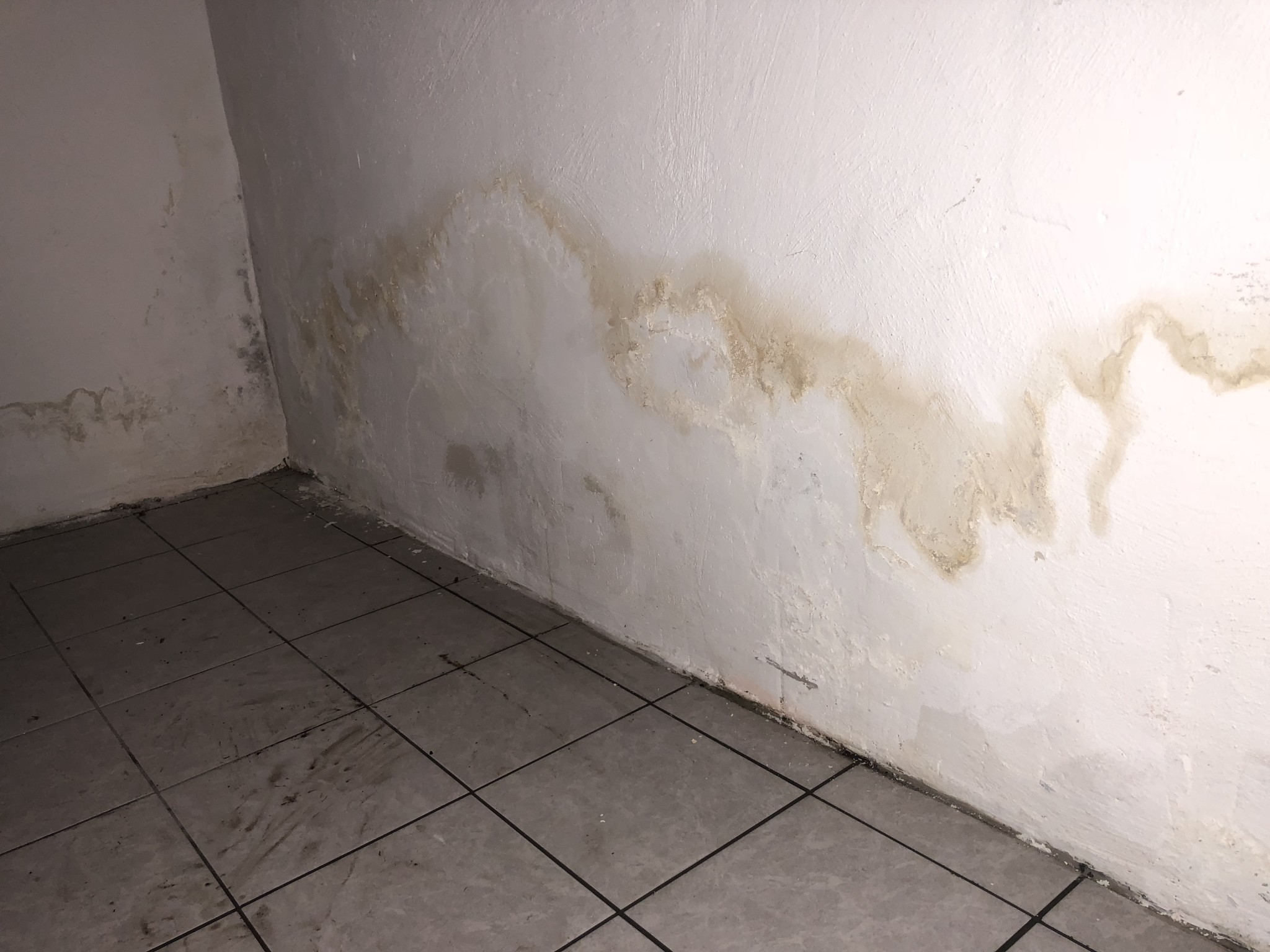

Hejsan! Jag har flyttat in i ett hus för nio månader sedan. I början av sommaren upptäckte jag att puts flagnat på insidan av källaryttervägg. Idag (efter mycket regn) stod det vatten i källaren samt att jag såg att det flagnat mer puts och uppstått stora fläckar från golv och uppåt, längs en sträcka om fyra meter, samt mögel. När vi flyttade in var putset fint och vitt. Huset är byggt på 30-talet och uppfört på lera.
Historik berörd del av källaren:
Hur kan jag avhjälpa fukt på bästa sätt?

Jag läser det som att det redan är dränerat (2007), och om det stämmer är det ju något som är helfel. Visserligen kan en viss fukt komma från plattan och gå upp några cm i väggarna, men inte en meter. Det har definitivt stått vatten minst lika högt som smutsranden visar. Fungerar avrinningen från dräneringen? Har du möjlighet till inspektion av dräneringen via inspektionsrör? Det är garanterat tätt någonstans.

Håller med föregående, det verkar inte vara rätt dränerat.
Med det sagt är det ju lite frågetecken att reda ut:
- var kom vattnet in? Golvbrunn eller sipprat in genom väggarna?
- Är det mycket träd på tomten eller i anslutning till tomt? Syftar på slamtömningen du gjorde. Det är kanske stopp i hela systemet.
Det vore lämpligt att ta dit någon som kan hitta spolbrunnen till dräneringen och kolla på vilket djup lägsta punkten ligger. Om den ligger i närheten av det djup där randen bildats kan det förklara...
Om den ligger rätt är det som tidigare inlägg beskrivit mest troligt att det är stopp i dräneringsrören. Kan då vara smart att få dit någon som kan spola och filma.
Efter detta blir det nog att kontakta säljare och dräneringsfirma.

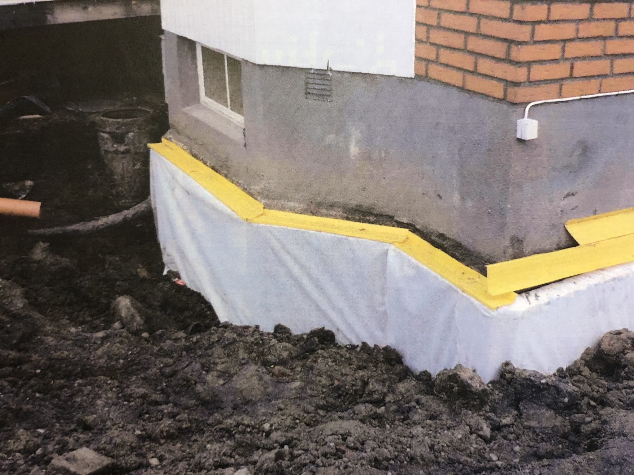

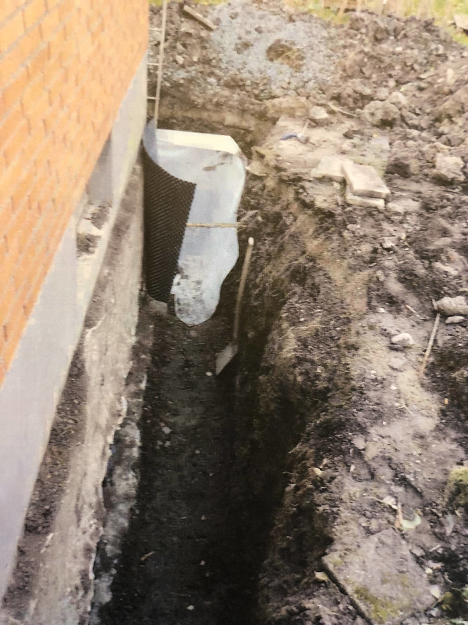

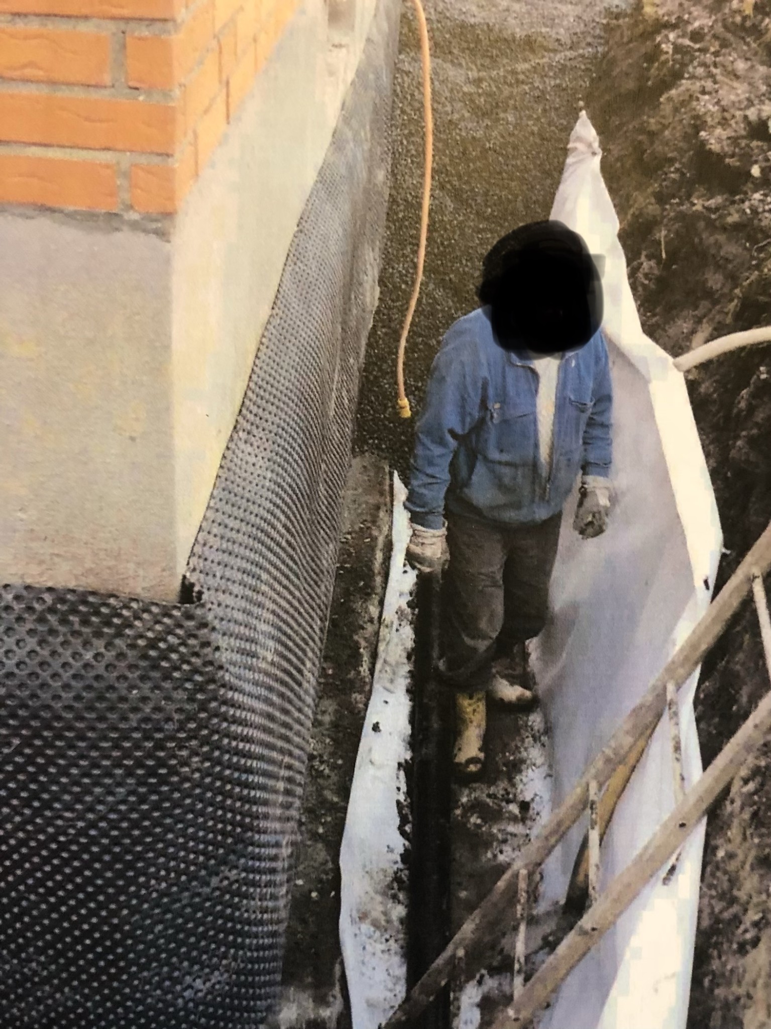

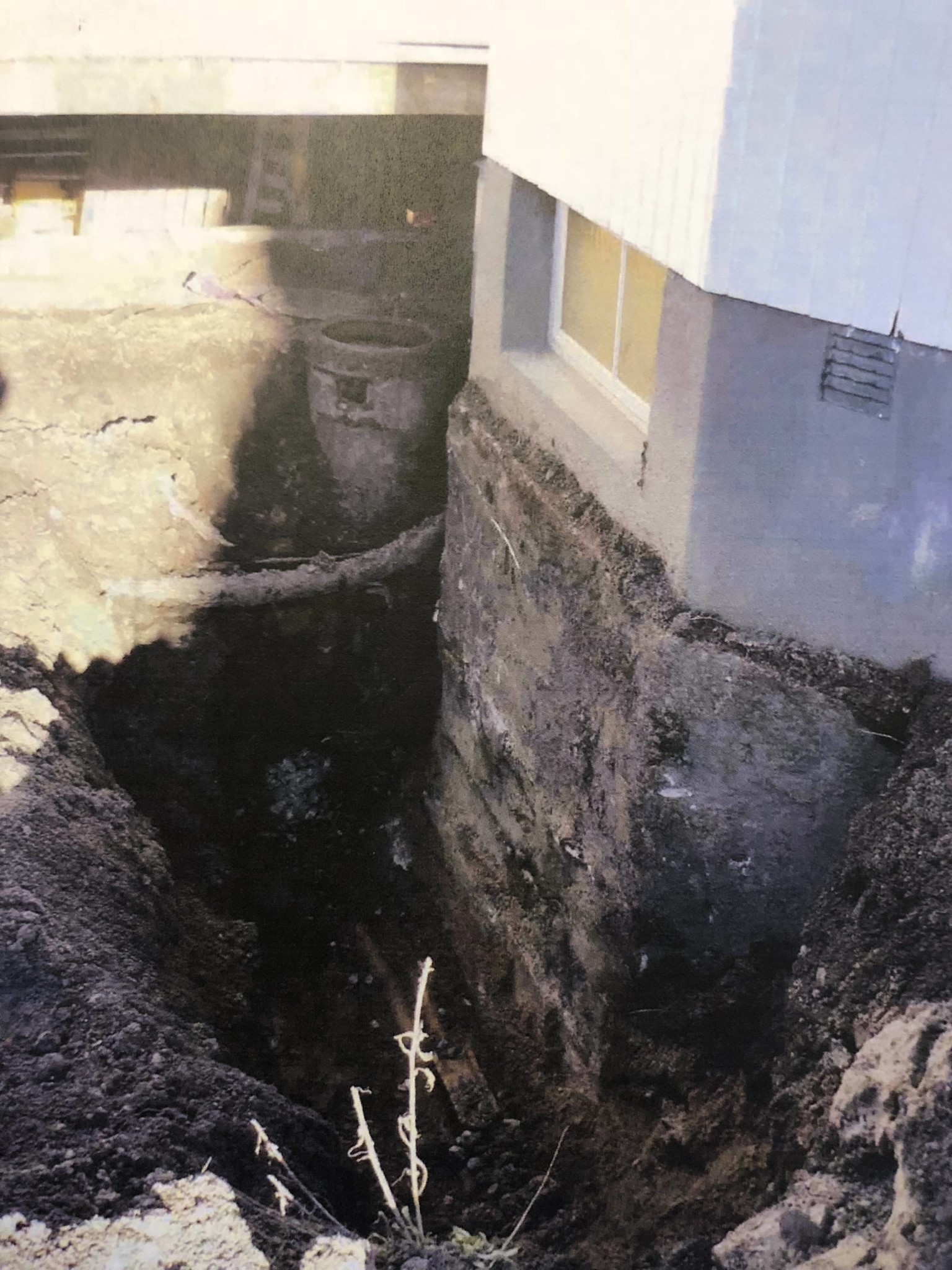

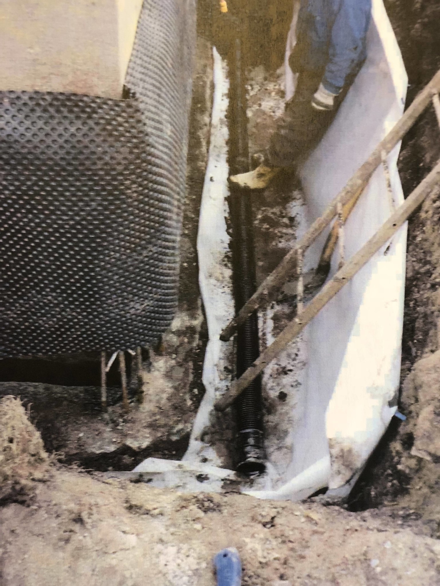

Det finns några bilder på en gubbe som står i ett dike och lägger platonmatta och isolering. Kan inte utläsa något särskilt av bilderna.

Här är några bilder. Kan tilläggas att den gamla garageuppfarten är odränerad och den ligger i anslutning till den korta källarväggen som drabbats av fukt (till vänster i bild i första inlägget).

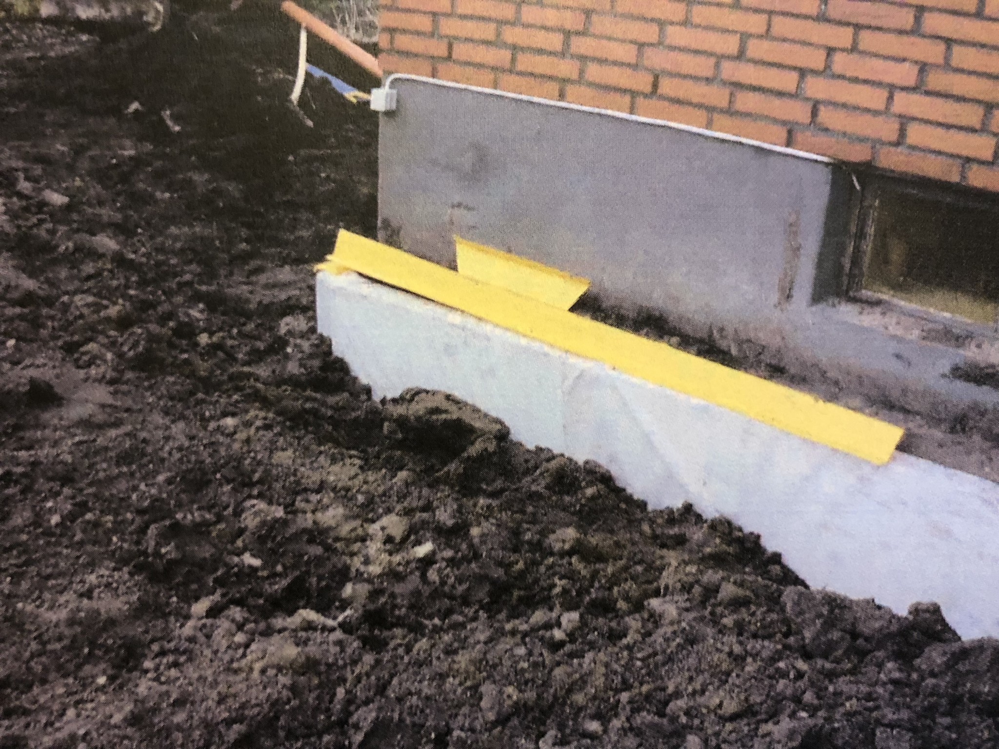

Några bilder på sidan som också fick isolering.

Tyvärr ser det ut som att mattan inte går ner till sockeln och att där inte ligger något membran på sockeln heller.
Isola tillverkar original Platon mattan och det kan nog vara lämpligt att fråga dem om deras monteringsanvisningar från 2007.
Sedan ser jag två alternativ:
1. Välj en lämplig del av väggen och gräv dig ner så att du kommer till sockeln. Då kan du få bildbevis på hur det faktiskt ser ut. Stäm av mot de gamla bilderna. Var försiktig så du inte skadar något när du gräver.
2. Utgå från fotografierna och svaret frå. Isola. Kontakta säljaren och informera att du inte tror dräneringen gjorts på ett fackmannamässigt sätt. Informera att du vill ha ett möte med säljaren och firman som gjorde jobbet.
Var försiktig vid ett sånt möte, lova eller säg inget där du tar på dig något ansvar. Vid en diskussion kring dolda fel måste du bevisa att du uppfyllt undersökningsplikten .
Målet måste ju vara att få firman att ta på sig ansvaret och göra om arbetet så det blir rätt.

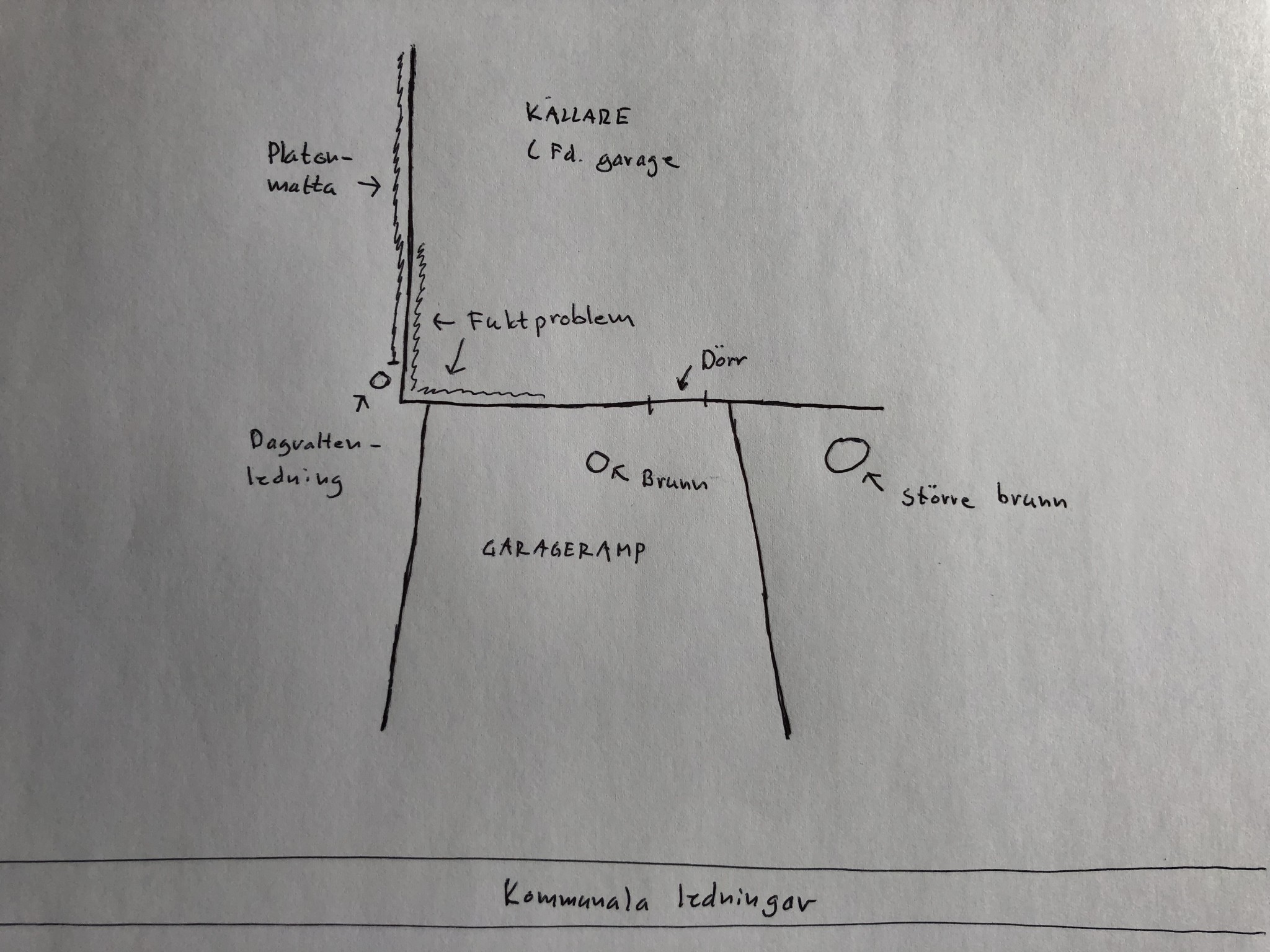

Återigen stort tack för ert engagemang! Här är en uppdatering:
Har grävt upp en bit kring dagvattenledningen som fångar upp vatten från stupröret i den berörda hörnan av huset. Såg inget särskilt. Har tryckt ner en trädgårdsslang i dagvattenledningen, ledningen går hyfsat vertikalt och längs med den odränerade garagerampen. Slangen kom ner c:a 1,2 meter innan det blev stopp. Innan stoppet står vatten. Provat att spola ner vatten i dagvattenledningen och då sipprar det in vatten i källaren. Har köpt en provisorisk slang för att leda bort vattnet från stupröret någon annanstans.
Hur dagvattensystemet fungerar är något oklart. Min gissning är att ledningen från stupröret går ner 1,8-2 meter och sen går ihop med brunnen på garagerampen som i sin tur går ihop med den större brunnen som är kopplad till den kommunala ledningen. Ska ringa hit någon som kan ta en titt på var det brister och laga problemet och också förlänga platonduken. Blir det ett stort jobb är det tråkigt i eftersom ett uterum är byggt ovanför garagerampen bort och delvis över den stora brunnen. Finns det andra förslag är de välkomna!
