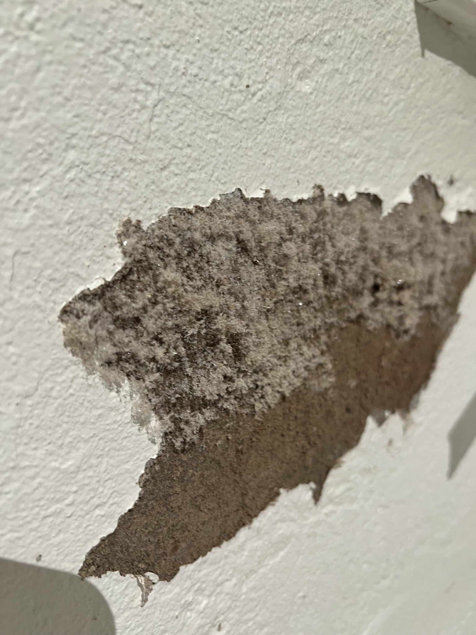

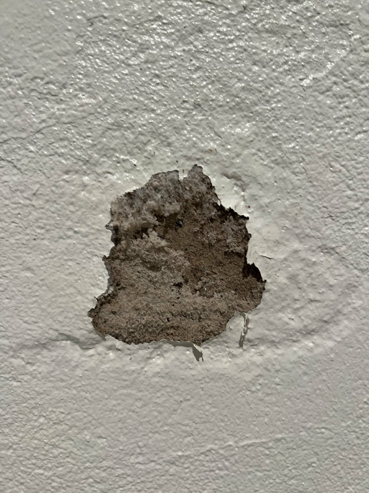

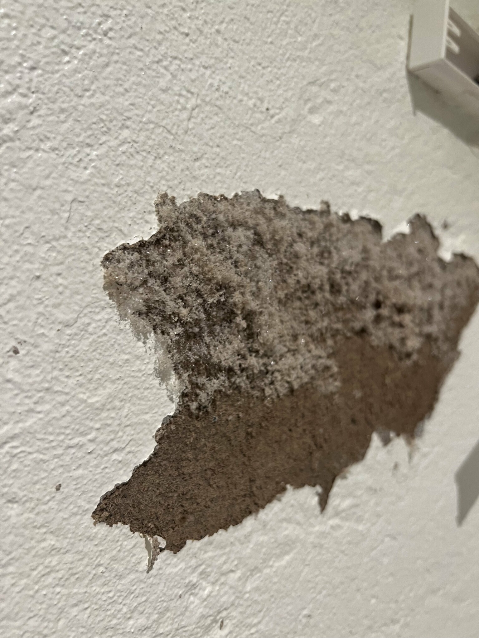

vi har en källare och det är dränerat runt huset förutom garaget som är bredvid och med dörr in till källaren. Förra året kom det in vatten i källaren i vårt ”hobby” rum och då ordnade min sambo det genom att gjuta betong längst trappen ned till källaren via garaget så vi klarar oss fram tills nu. Väggen är fuktig, det kom in vatten igen och så ser det ut såhär på väggen där det är dränerat men dräneringen upphör direkt till höger mot garaget så det rinner väl in vatten längst väggen? Iaf hur tusan ska man få bort fukten och åtgärda problemet?
Och vad är detta? Blåste på det och då flög det iväg.

Jag kan visa samma sak från min källare..... hursomhelst.
Ni behöver en avfuktare och en sådan här räcker för oss.
https://www.clasohlson.com/se/Luftavfuktare-10-liter,-31-m²/p/Pr368321000
Sen kan det vara en god ide att börja mäta och då är vi inne på smarthome lösningar,
Men är just nu klart rörigt med en ny standard som kommer.
