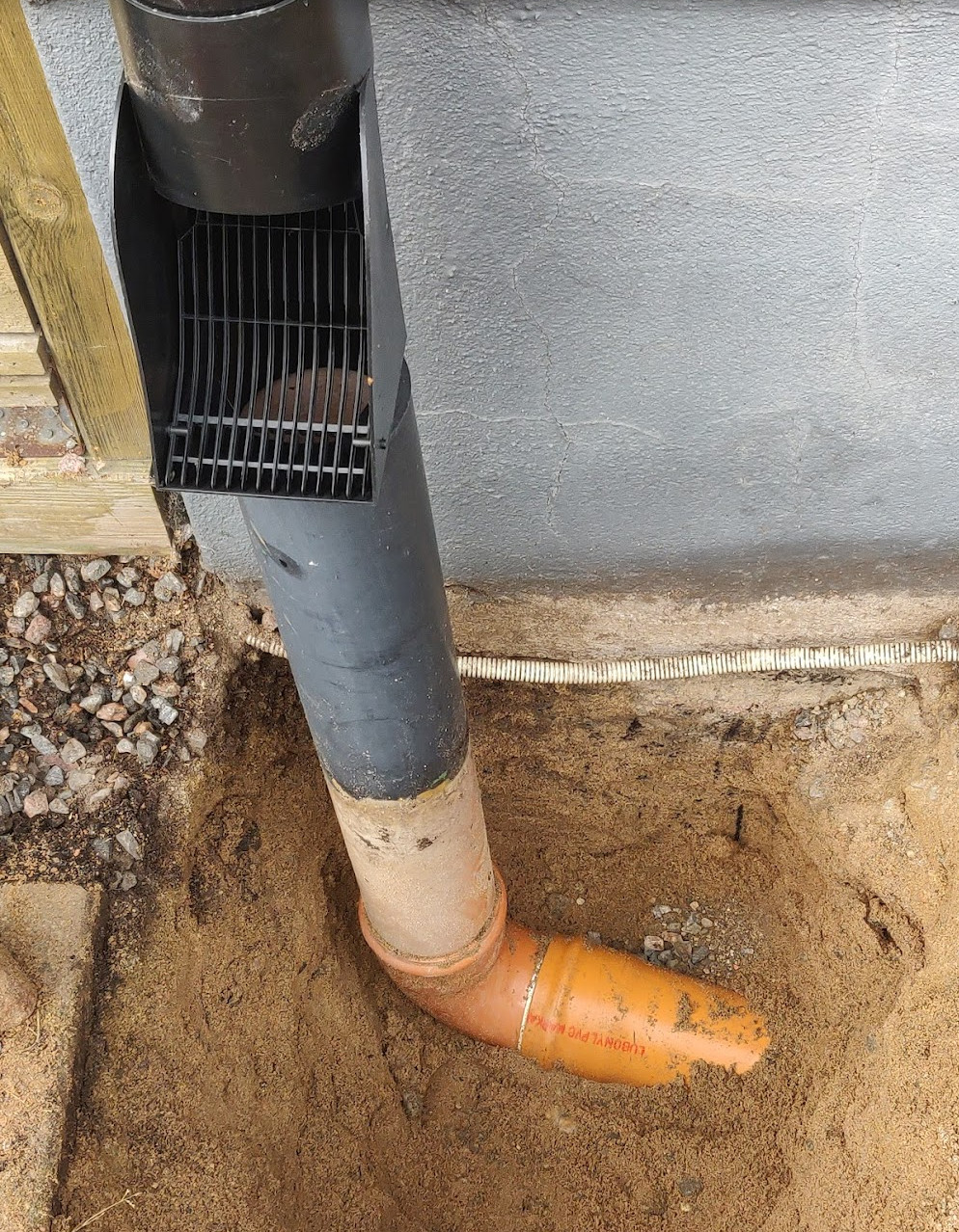

Är ritningarna exempel på olika grundläggningsaltetnativ för ert hus?
Jag är verkligen inget proffs, men man kan ju hoppas att källaren är byggd på naturligt väldränerade mark, att dina stuprör ansluter korrekt. Om detta fungerar skulle jag satsa på att bättra den naturliga avrinningen från huset i första steg.
Idag hade man nog gjort grundläggningen lite annorlunda, men sen handlar mycket om betongkvaliteten i källaren och hur mycket vattentryck eller fukt den kan stå emot.
Jag själv har en råkällare från 30talet med en väldigt tunn och porös platta som det kondenserar på hela sommaren, och funderar på att isolera och gjuta nytt.
Yes det är ritningarna som tillhör mitt hus. Tänkte du på något särskilt?
Grävde en del vid stupröret och så här ser det ut. Sanden är ganska fuktig trots att det varit ganska torrt länge (förutom idag då det regnat).
Grävd jord vid husgrund där ett stuprör möter en orange dräneringsrör i fuktig sand.
