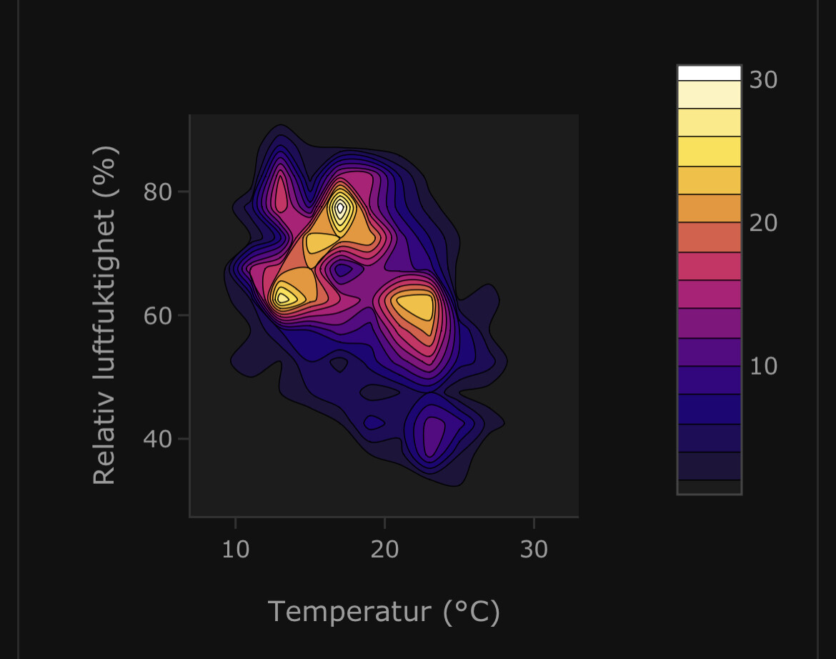

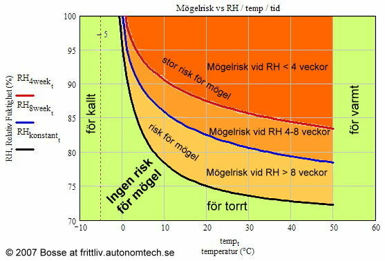

Som skrivet håller varm luft mer fukt och tidsperioderna är längre än dagar, det måste vara veckor av höga nivåer:
Kanske overkill men med 70talshus utan omdränering o källare har jag ett par mätpunkter med billiga zigbee-givare på vind/källare och plottar heat maps i Home Assistant (med Plotly) i olika tidsomfång för att få lite koll över tid hur det ser ut (8 veckors vind):
Försöker kombinera dessa i en bild (per givare) med det går sådär
