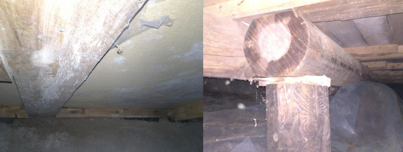

Jag och sambon är intresserade av ett hus med en del varningstecken i protokollet. Huset är byggt 1920 med torpargrund. Någon som har erfarenhet av hur allvarligt det är med fukt/mikrobiell påväxt i grunden? Vilka åtgärder kan krävas och vad kan det gå på?
Ur protokollet:
Källare: Hög fuktindikering och putssläpp förekommer på yttervägg, vilket dock anses
vilket bedöms vara normalt med tanke på husets ålder.
Torpargrund
Det känns mikrobiell lukt samt lukt från kreosot i utrymmet.
Stora delar av bjälklaget har bytts ut eller förstärkts, delvis med impregnerade telefonstolpar.
Lokalt står det vatten på plastfolien.
Mikrobiella påväxter på blindbottenskivor och reglar.
Förhöjd fuktighet indikerades i blindbotten.
Tacksam för era erfarenheter då det är vårt första husköp

Det är svårt när det är drömhuset men man vill inte göra ett dumt köp heller... måste man ta bort stolparna då eller är det ett måste?
