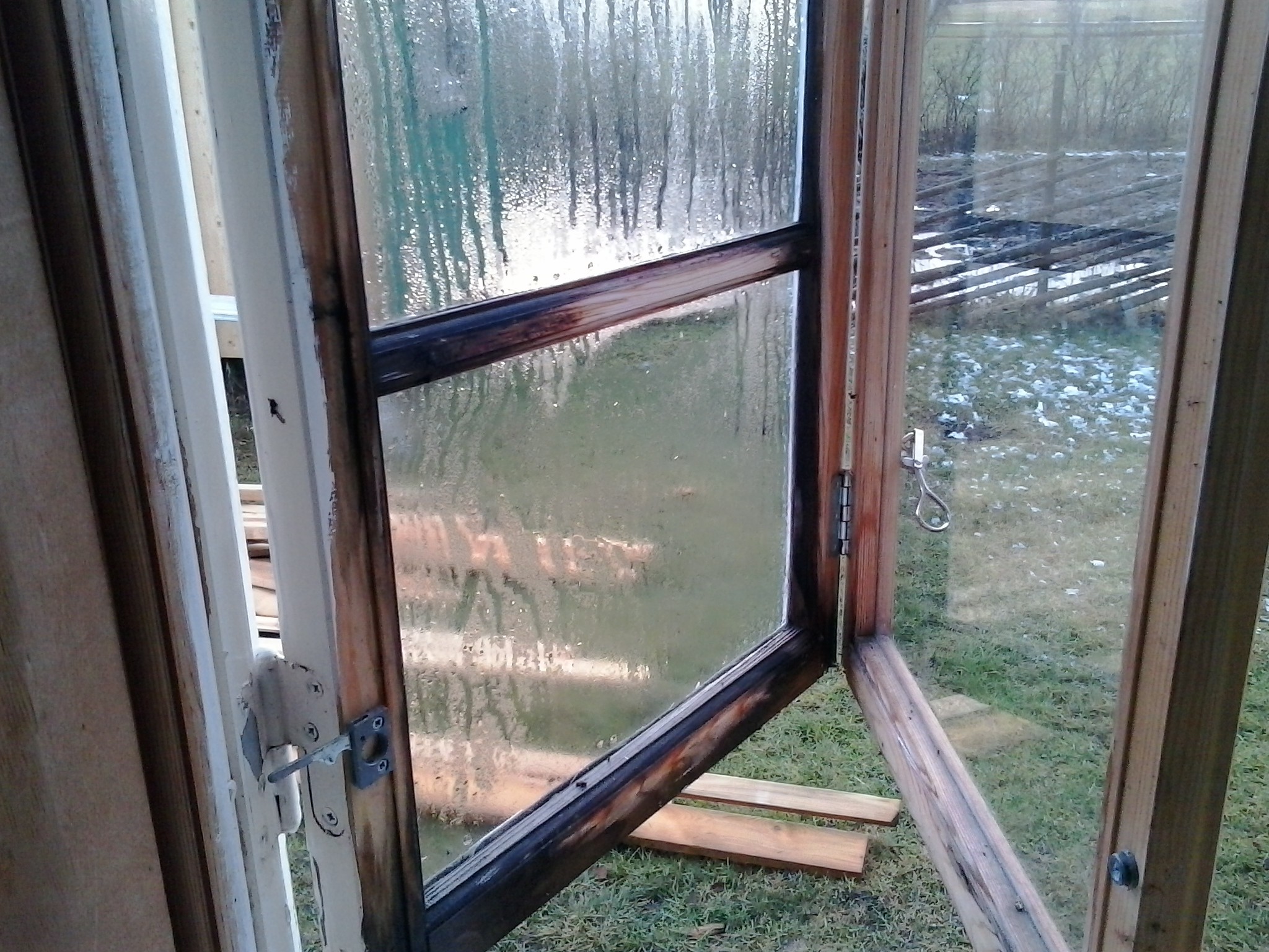

Jag tilläggsisolerade mitt rop för 6-7 år sedan och bytte ett fönster. Alla andra fönster i huset är torra och fina men detta fuktar så dant att det börjat ruttna.
Det är ett "vanligt" kopplat 2-glasfönster och fukten sitter på insidan av den yttre rutan. Det förefaller alltså som om fönstret inte sluter tätt, men fönsterlisterna sitter på plats och är hela och fina så felet måste vara någon annan stans. Men var? Något har jag gjort fel.

Kontrollera att det finns en liten luftspalt mellan ytter- och innerbåge. Det måste finnas luftcirkulation där. Om karmarna sluter tätt får du detta problem. Det ser inte ut att finnas någon tätningslist, vilket är bra, men kontrollera att det finns åtministone någon millimeter luftspalt.

Luftspalten är på plats. Jag visade det just för en snickare som trodde att det berodde på att fönstret var dåligt kittat och att det helt enkelt regnar in, men det har jag svårt att tro att det stämmer.
