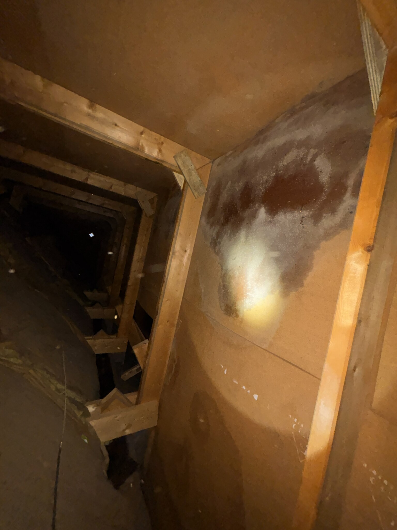

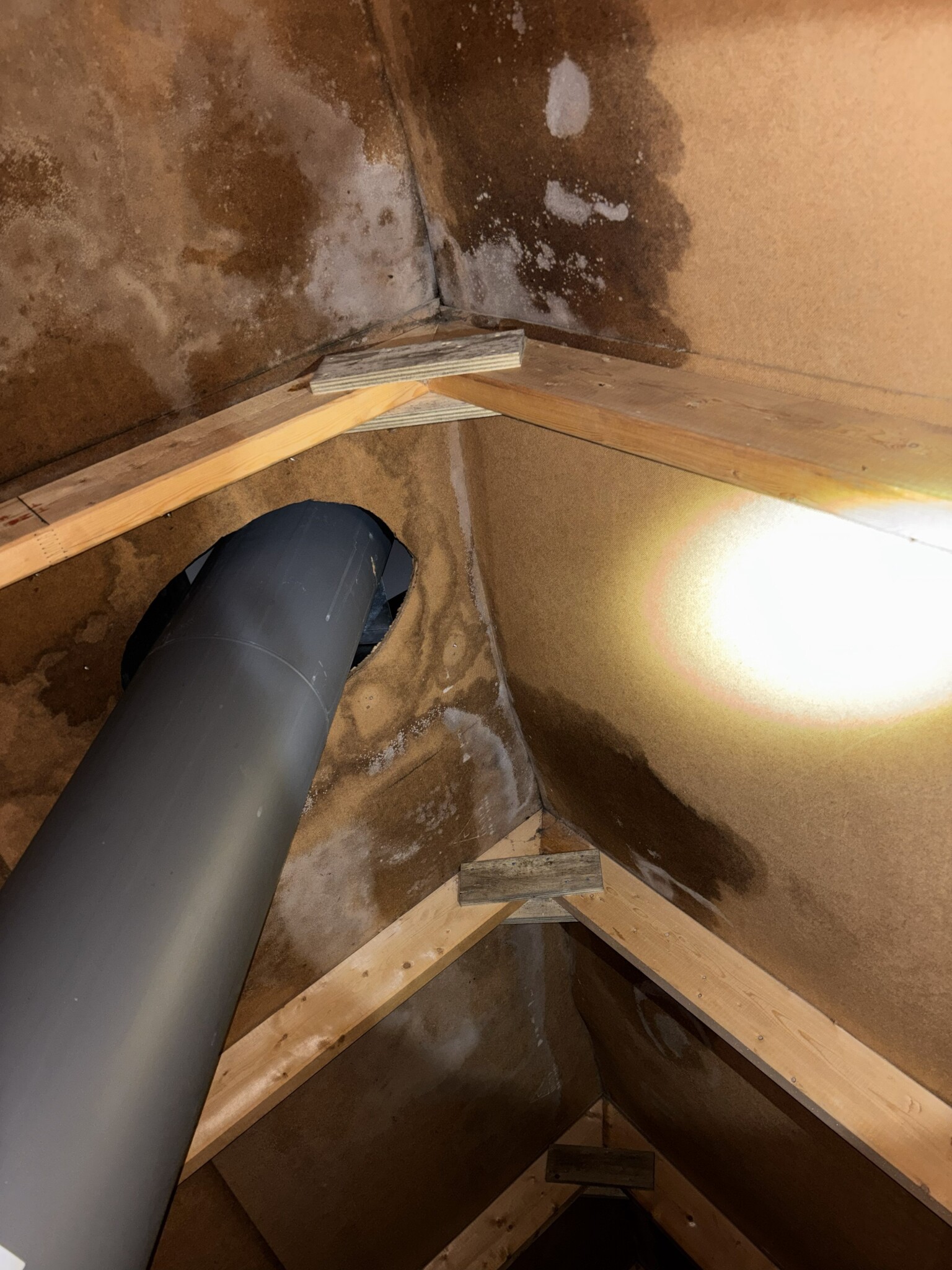

Har 1,5plas hus byggt 1981 med betongpannor där jag idag var uppe på vinden och såg att fukt tränger igenom på flera ställen. Kan det bero på att pannorna vittrat så pass mycket att det nu när snö ligger på och tinar (det är plusgrader) så sugs fukten genom pannorna och droppar på boarden? Jag brukar inte vara uppe på vinden under vinterhalvåret men misstänker att det här är ett nytt fenomen. Eftersom taket är +40år så behöver det väl bytas men hur akut tror ni det är? Någon som kan gissa pris på 130kvadrat, 45graders lutning, en kupa, skorsten, fläktutblås och ett takfönster?

Jag hade börjat med att kolla på nockpannorna och den där rörgenomföringen. Det verkar vara därifrån fukten kommer och sedan rinner neråt.

Så länge det inte droppar in är det ju inte akut som att det behöver fixas i helgen, men det är nog läge att bilda sig en uppfattning utifrån så fort snön är borta och räkna med att något behöver fixas innan nästa vinter.
Har du tur kan det ju räcka att byta några enstaka pannor och några skivor, men är det 40 år är det kanske dags att byta allt.
Med lite närmare eftertanke så har det blåst och snöat en hel del så jag kan tänka mig att det drivit in snö under nockpannorna och vid genomföringen av skorstenen som nu smälter då det blivit plusgrader.

Oavsett så är det nu inte tätt.
Gissar att det blåst på liknande sätt senaste 45 åren och inget har hänt då.
Material har ju en begränsad livslängd. T ex underlagspapp, tätt ända upp i nock?
Finns ingen papp på dessa tak.

Nåt ser ut att läcka ordentligt. Men kanske lätt att åtgärda.
