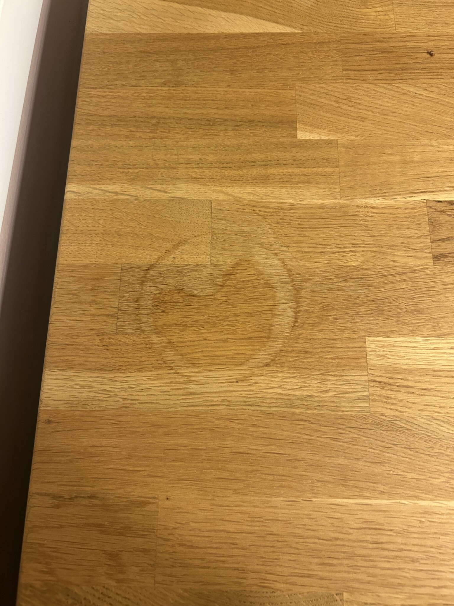

Hej hej nu när jag flyttade min lilla basilika kruka från matbordet så jag att det läckt vatten ( hade fat under ) och det har blivit en fläck / ring efter tallriken . Det känns strävt där fläcken är . Hur räddar jag detta ?
  • Vattenfläck i form av en ring på ett träbord som orsakats av en läckande kruka med basilika.
Beror på vad ytbehandlingen består av. Är det oljat kan det räcka att slipa fläcken och en yta runtomkring och sedan oljas igen. Är det hårdvaxolja Kan det också fungera att inte göra om hela ytan.
Är det lack behöver nog hela ytan slipas och lackas.

Jag har oljat in bordet när jag köpte det
nanowire
Sandpapper 120-180. Slipa tills det ser ok ut och inte heller så det bara blir en liten grop precis där fläcken var. Sen på med samma olja 👍🏻
