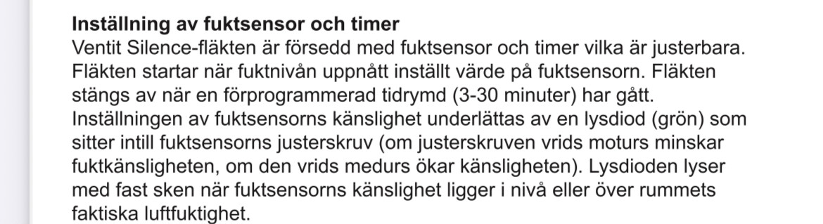

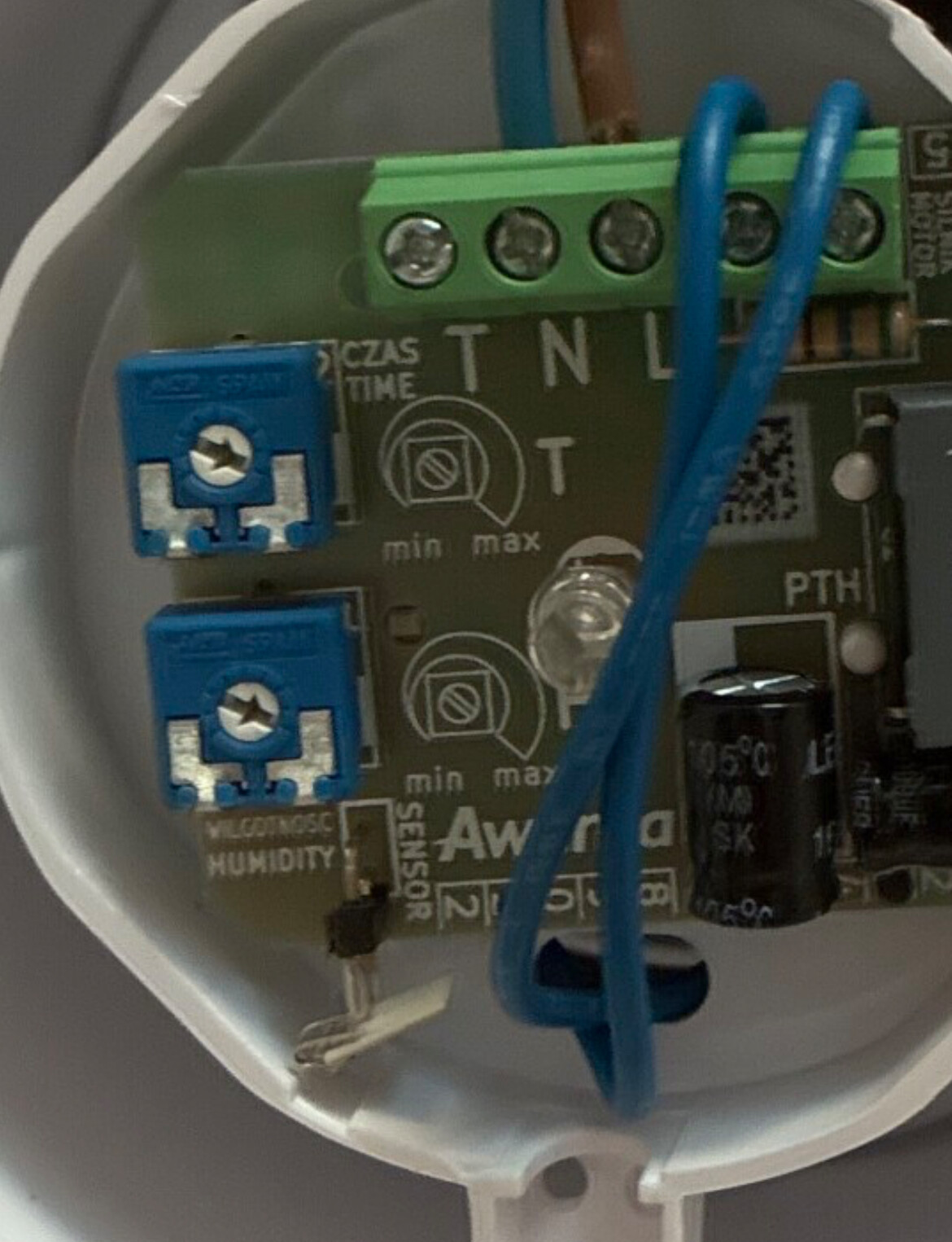

Har installerat en Habo ventit silent badrumsfläkt. Om jag vill att den ska starta såfort som möjligt vid lite fukt ska reglaget vara på min eller Max? Har hört båda delarna därför jag är osäker..

  • Manualsida för Ventit Silence-fläkt med instruktioner för justering av fuktsensor och timer.
  • Närbild av kretskortet i en Habo ventit silent badrumsfläkt med reglage för fuktinställning och kablar anslutna.
det märker du, åt ena hållet slår den troligen på hela tiden och åt andra hållet stannar den

Jag får den inte att starta oavsett. Däremot vrider jag den till minimum nivån så börjar en blå och grön lampa lysa men fläkten startar inte. Vid Max så slocknar lysena

Okej det visade sig vara lågt på reglaget som fick fläkten att starta tidigt. Känns som beskrivningen säger tvärtom…
