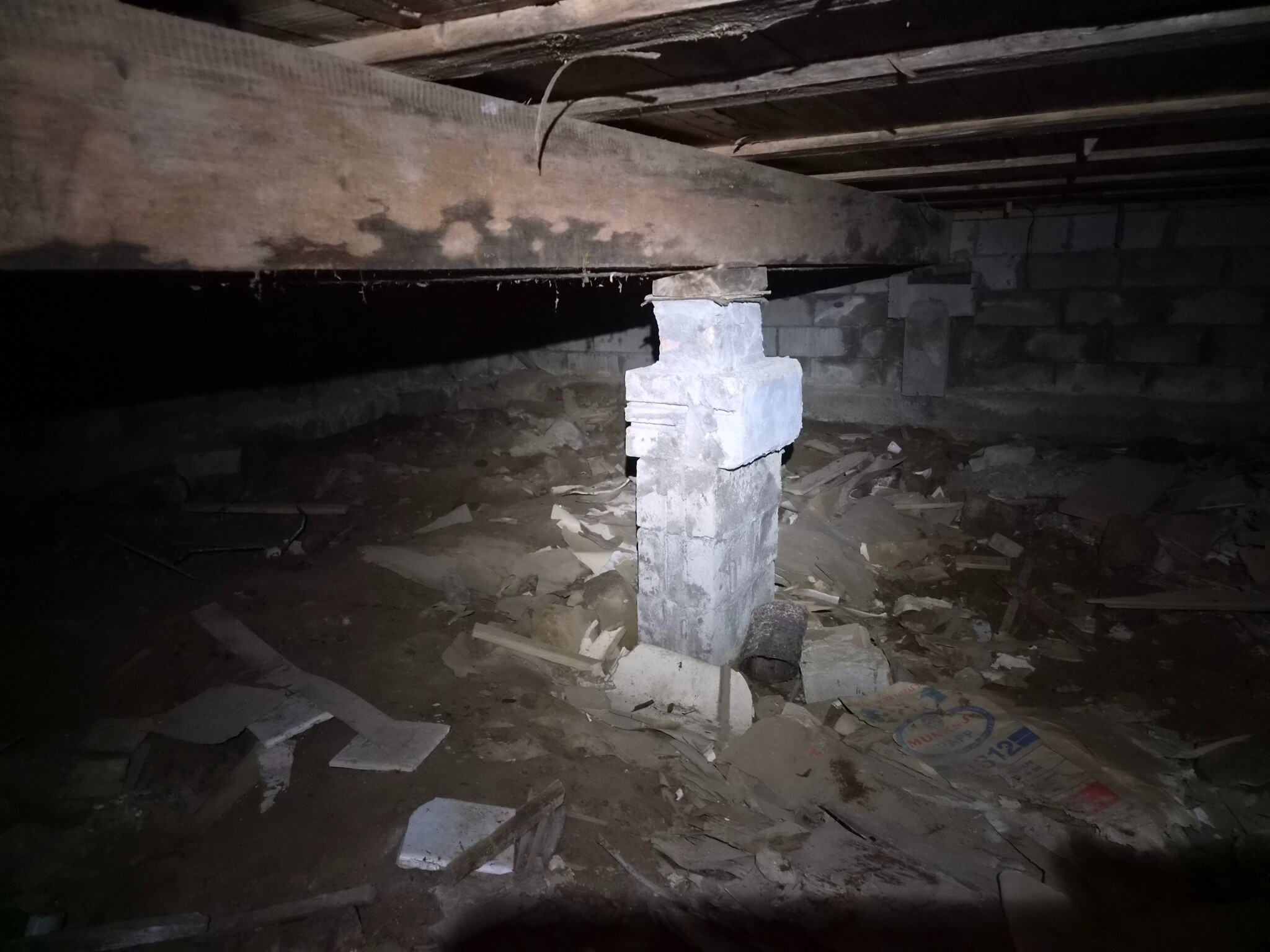

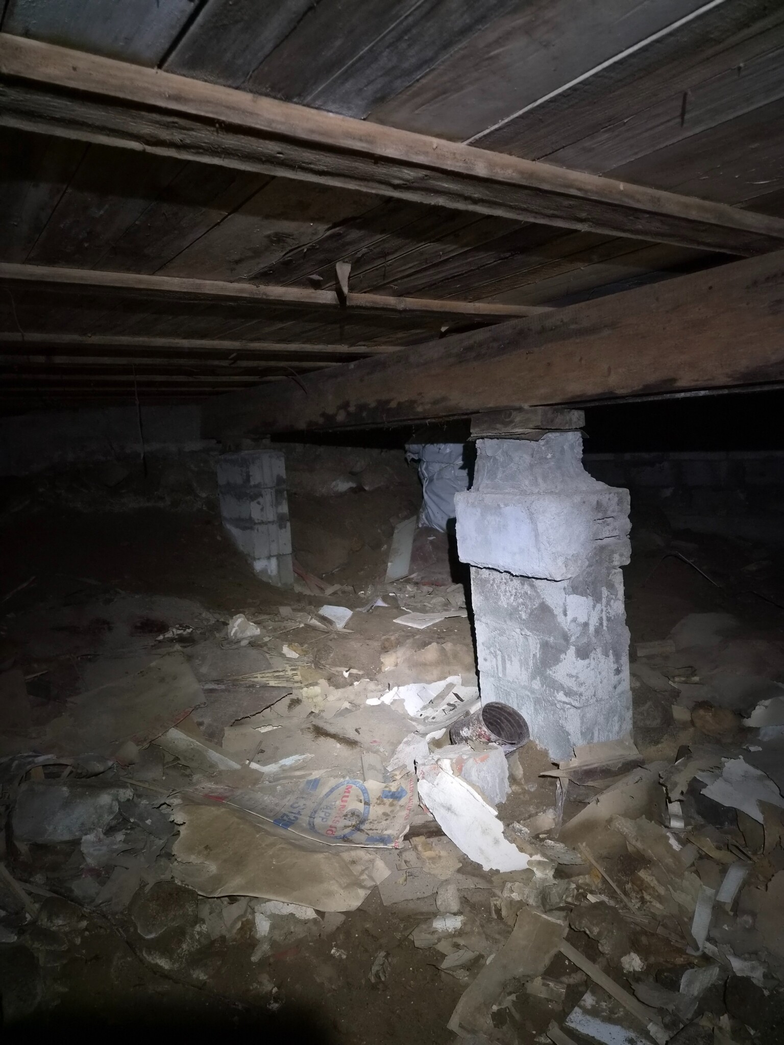

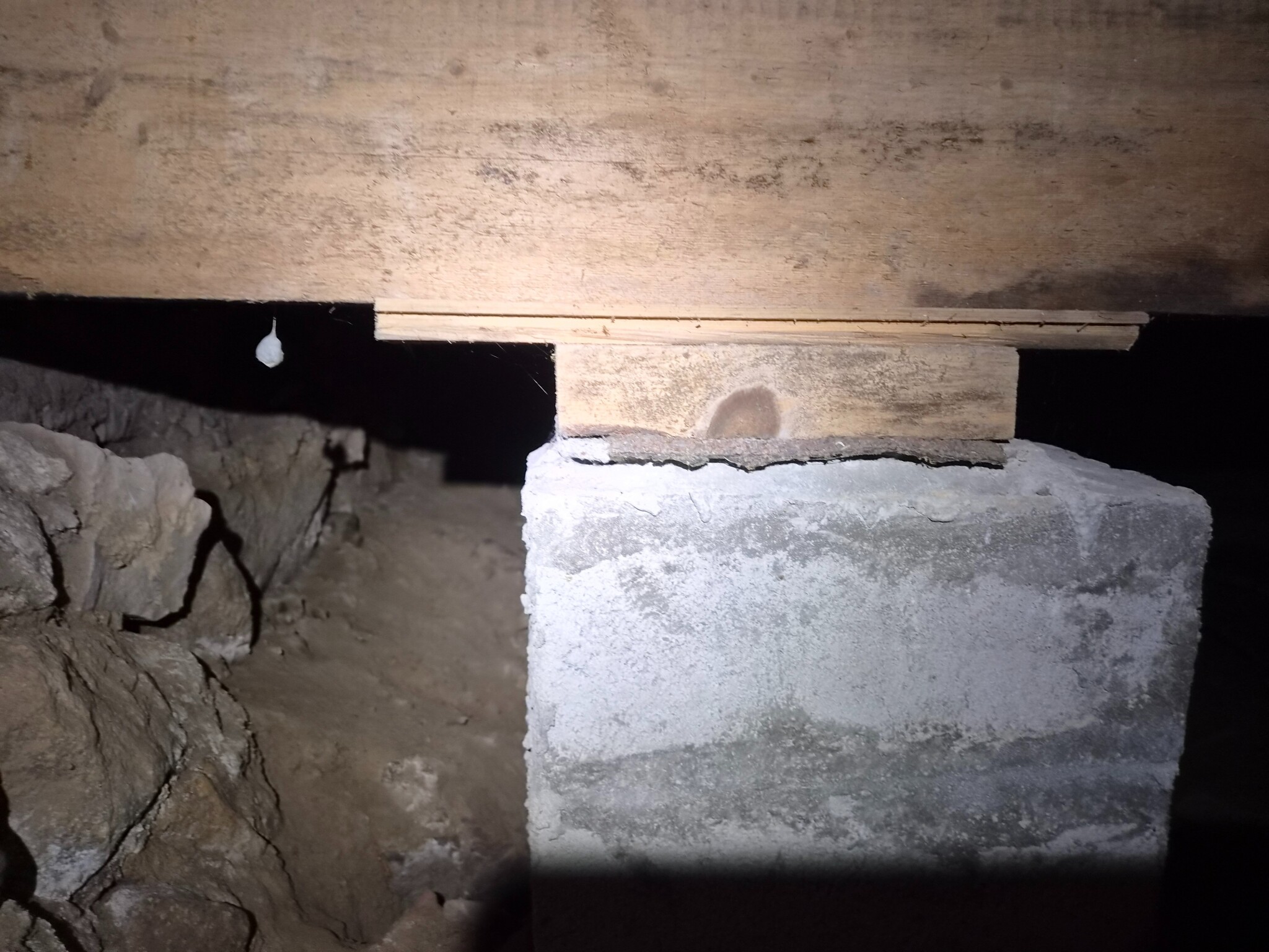

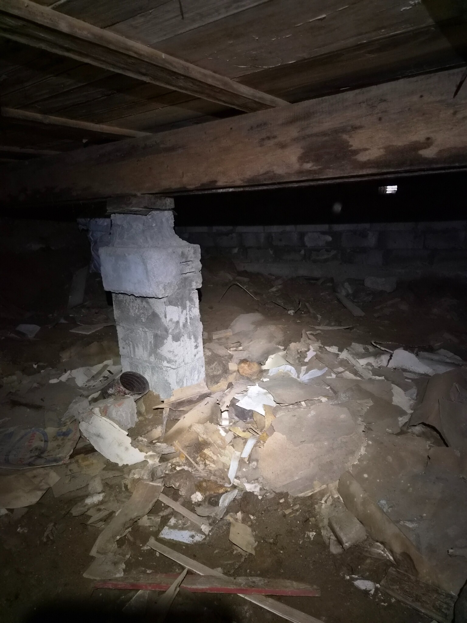

var nere i krypgrunden för första gången och det är tyvärr fukt å röta.
Hur illa tror ni det är med balken? Bjälklaget är påverkat men balken är nog värst.
Syllen ser dock prima ut.
HAr ni tips? Tänkte lägga pladt å stänga alla luftingångar.
VIll nog åtgärda balken också men vet ej hur jag ska gå tillväga.
Tack!

Börja med att rensa upp på marken; bort med allt organiskt.
Sedan kan du sätta in en sensor eller två. Då kan du mäta effekten av eventuella åtgärder och få koll på hur klimatet är nu.
Vad gäller plast kan det säkert vara en bra ide. Men om du ska stänga ventilerna behöver du väl samtidigt en avfuktare för att kontrollera klimatet?

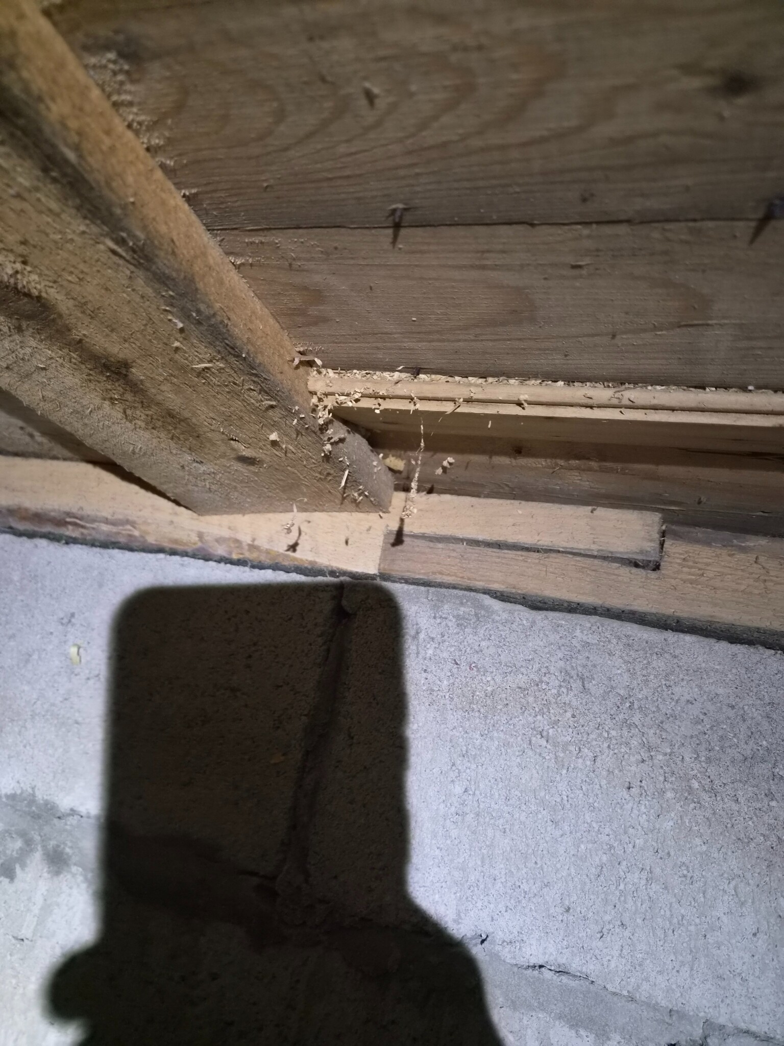

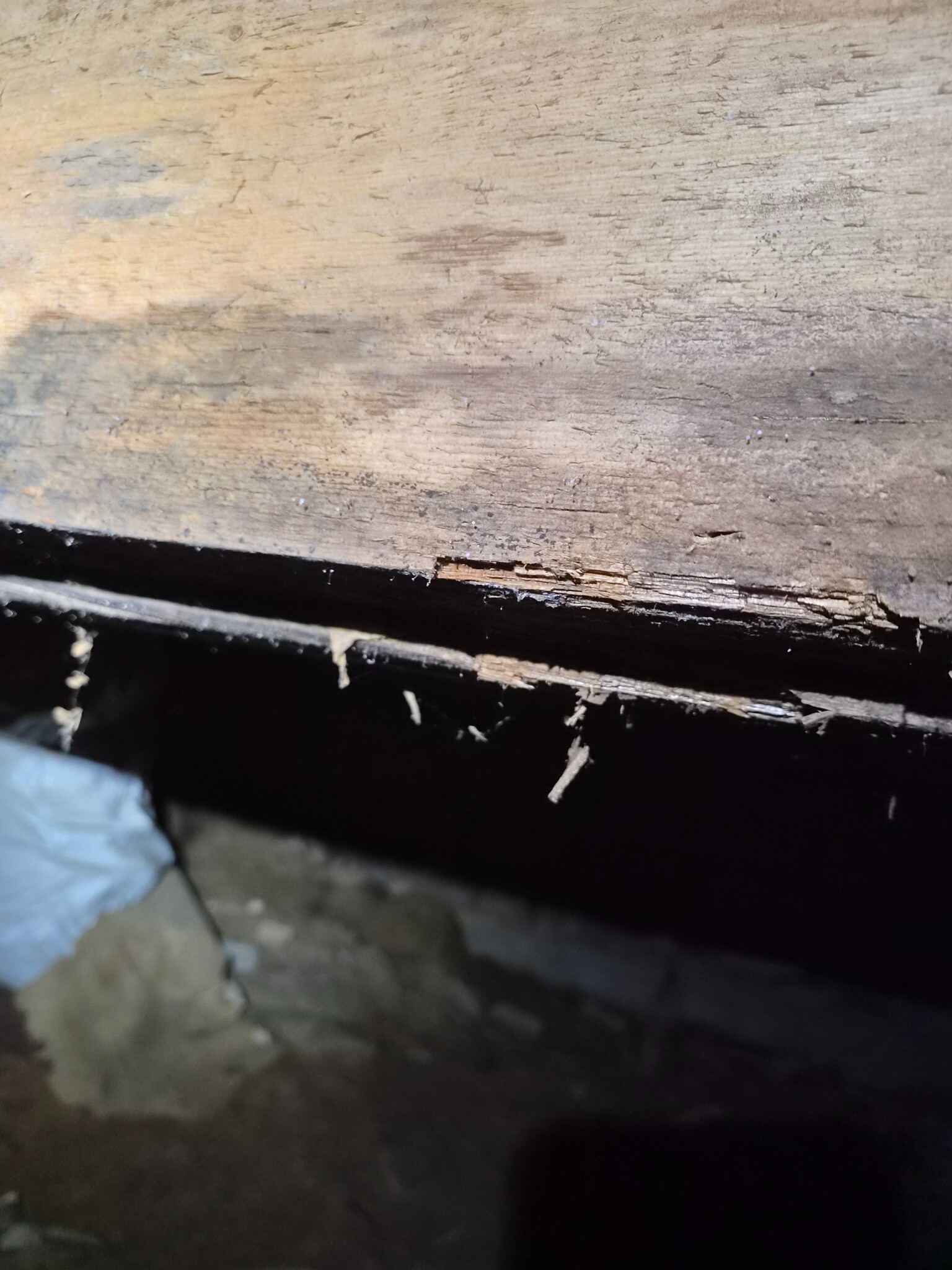

Ok ska införskaffas. Kunde lätt skala av delar på nedre delen av balken.
Ai skrev att det kunde räcka med plast å tätning.

Hej
Det syns att balken börjar murkna, men svårt att säga hur mycket.
Prova att trycka in en knivspets på undersidan och sidorna så märker du hur långt in det är murket.
Det första du behöver göra är att städa ordentligt. Ta borta allt skräp och virke på marken.
Steg 2 är att köpa hygrometer/termometer för att kunna följa temperaturen och luftfuktigheten. Förslagsvis med trådlösa sensorer så att du kan avläsa värdena uppe i huset
Om alla ventiler ska tätas är svårt att säga. Ställer du in en avfuktare ska de tätas. Plastar du enbart marken så kanske de kan vara öppna. Det är därför du behöver kunna mäta luftfuktighet och temperatur.
Vill du byta de mest murkna balkarna så kan du sätta en ny bredvid som du trycker upp med domkrafter och sätter stöd under ner mot marken. Sen kan du såga av och ta bort den murkna balken.

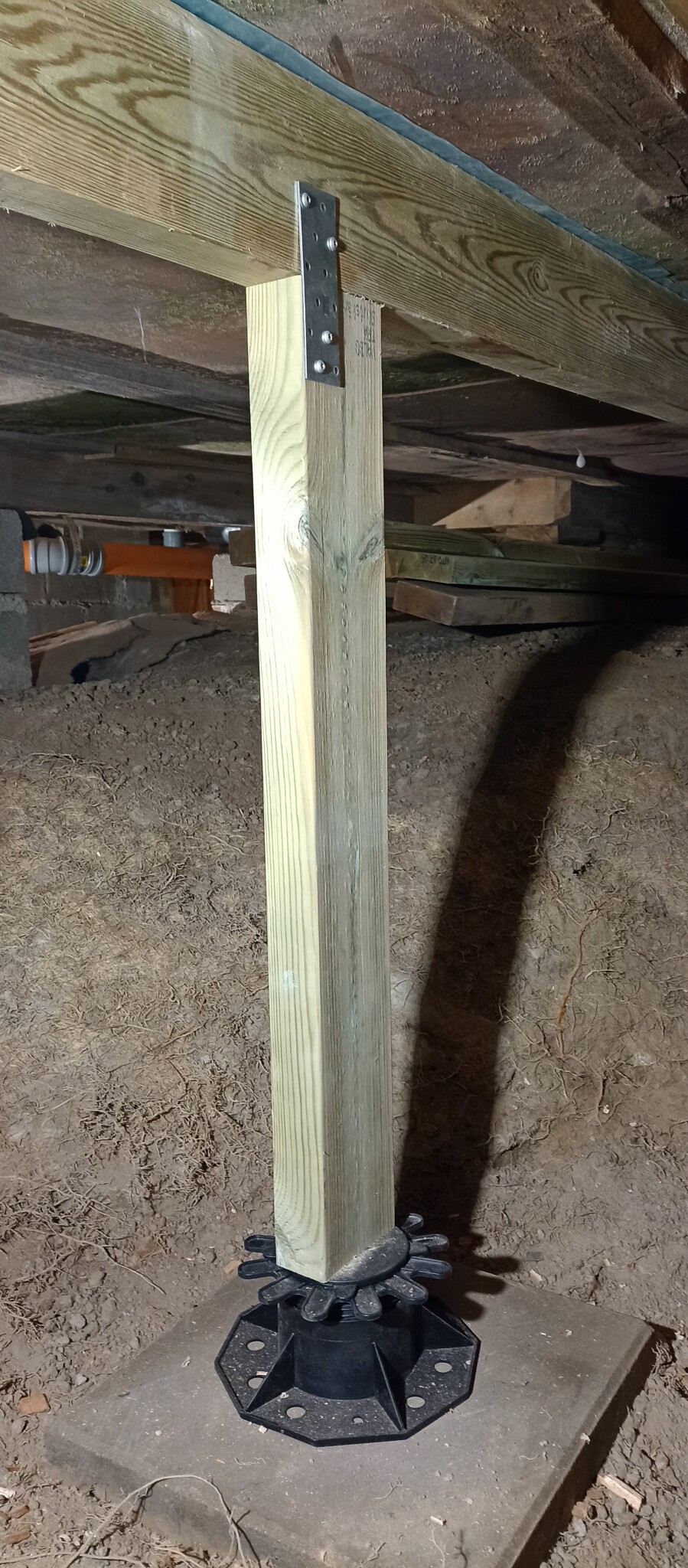

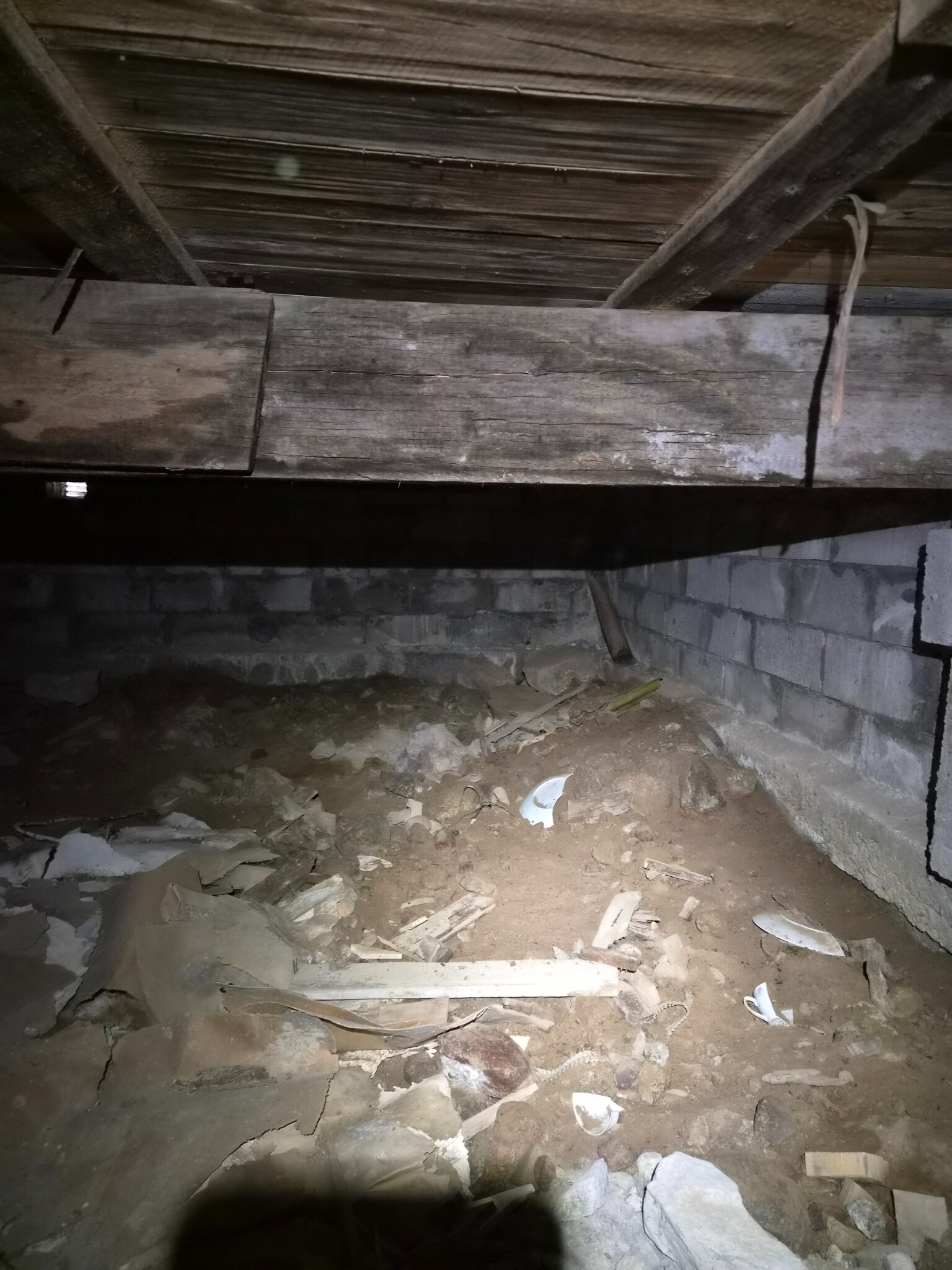

Det är bara en balk i denna krypgrund som är ca 35m2.
Trycka upp en ny limbalk med domkrafter? Kan du förklara lite mer utförligt? Tack
Eftersom det enbart är 1 balk kan det fungera att ha 2 vanliga reglar istället, till exempel 45x195 och sätta dem på varsin sida av balken. Åtminstone provisoriskt tills du bestämmer dig för hur mycket som ska åtgärdas med trossbotten och bärlina.
Jag hittade ingen bild på när jag använde domkrafter. Men byt det justerbara terasstödet på betongplattan mot en pelardomkraft. Du kan då trycka upp regeln så mycket som det går och sätta ett stöd som på bilden intill och sedan ta bort domkraften. Minst 2 domkrafter kommer du att behöva.
Gör om detta på varje plats du behöver stödja upp regeln.
Träregel i en källare, stödd av pelardomkraft på betongplatta för provisoriskt bärande under bygge eller renovering.
Silkesnusa
Hur fick du upp domkraften i rätt höjd? Å tryckte domkraften direkt mot regelns högkant?
Hur har du fäst regeln i bjälklaget förresten? Med vinkeljärn?
Domkraften står på marken med en kortare bit regel under som stöd. Mellan domkraften och bärlinan använde jag kortreglar.
Domkraften tryckte kortregeln mot bärlinans högkant.
Ingen infästning. Den trycks bara uppåt.

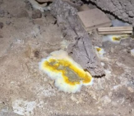

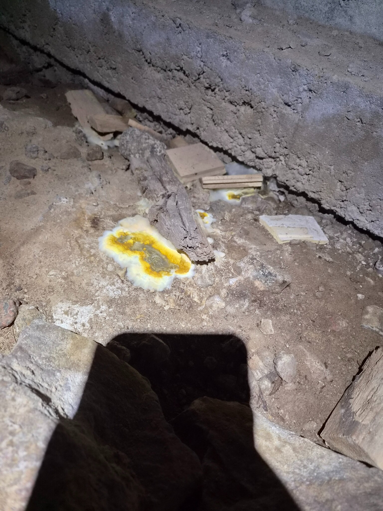

Är inte detta hussvamp?
Gul och vit svampväxt på fuktig träyta, misstänkt vara hussvamp.
