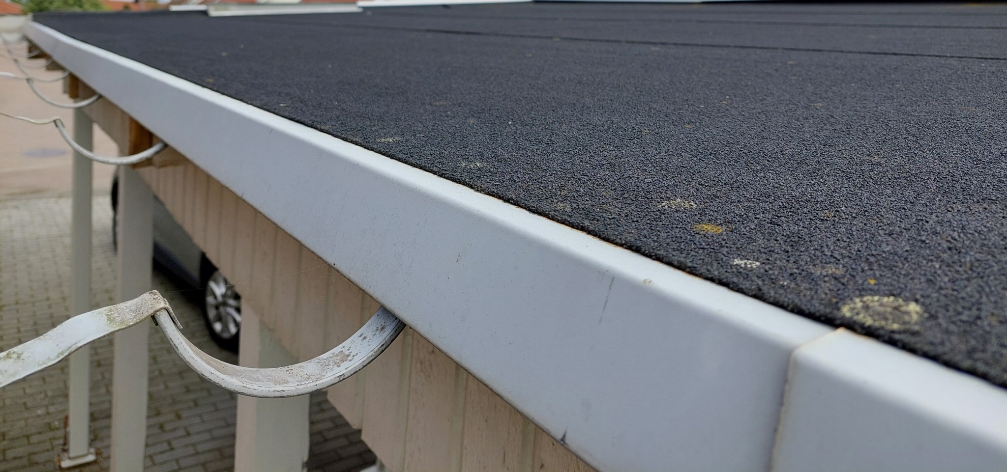

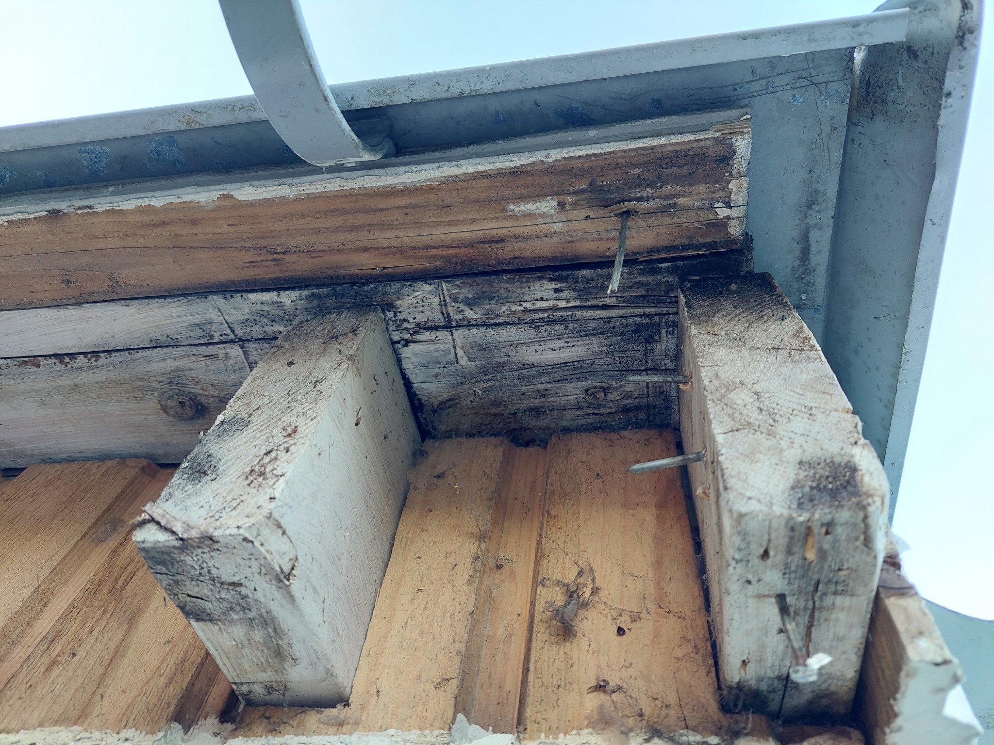

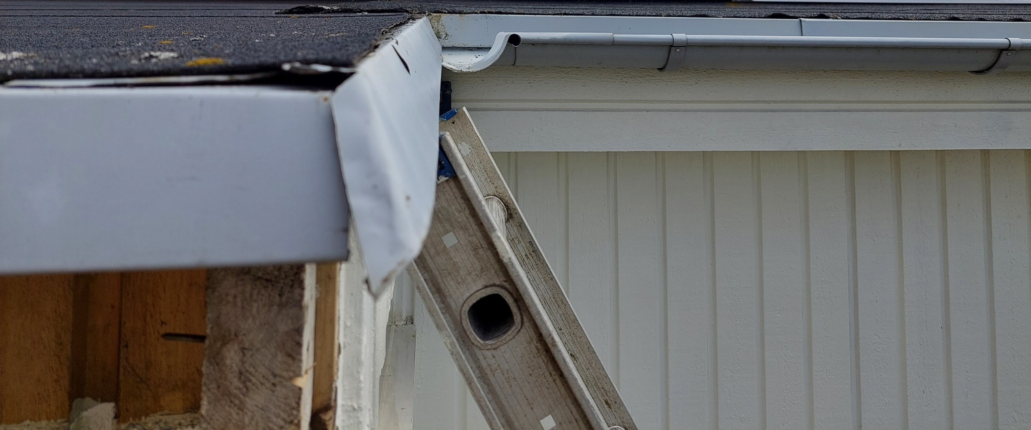

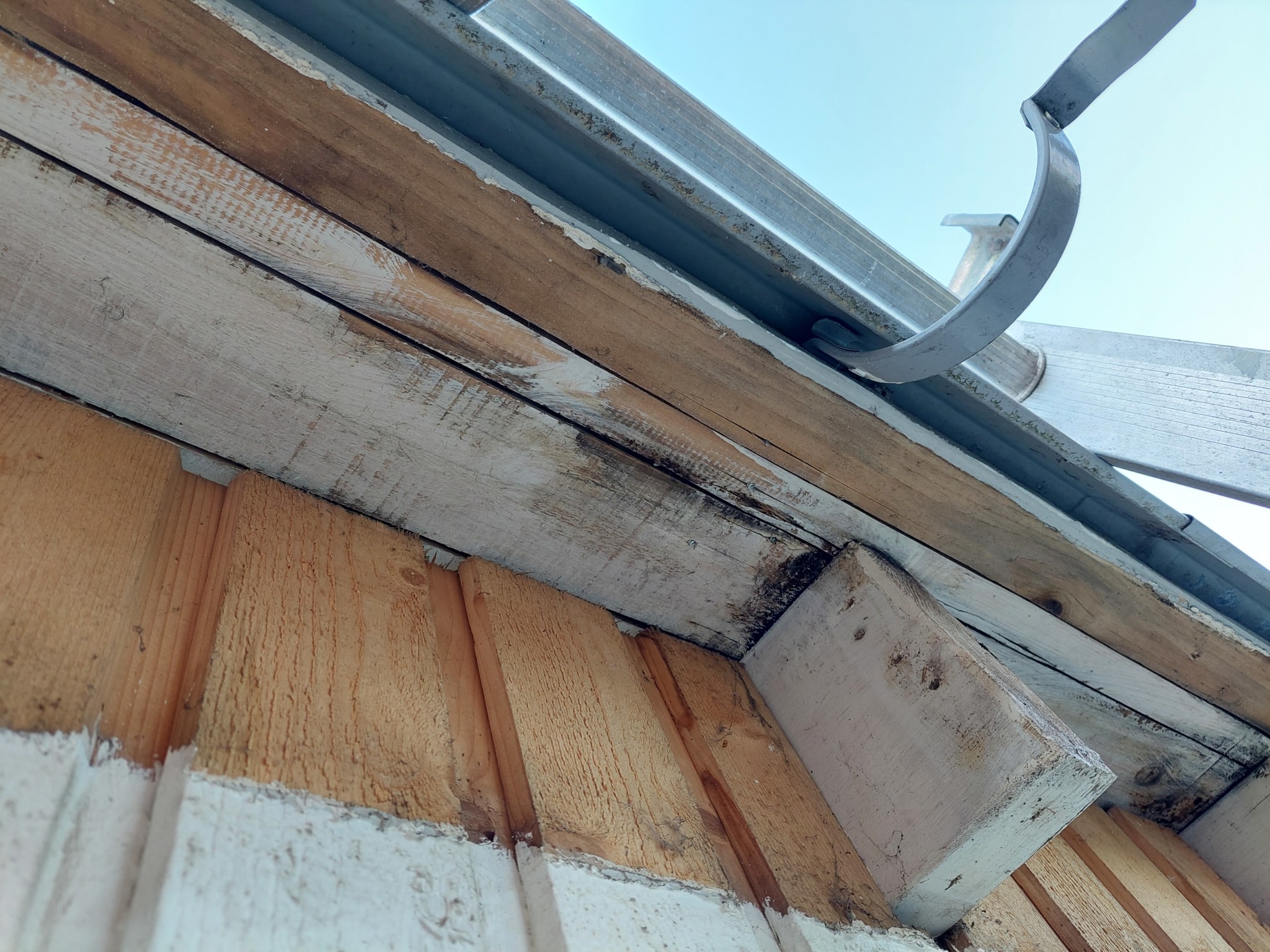

I samband med att jag öppnade upp undersidan av taket upptäckte jag att det kommit in fukt och råsponten har så gott som ruttnat igenom på vissa ställen. Detta är främst koncentrerat vid skarvarna för takfotsplåten. Jag la märke till att överlappet vid skarven är relativt kort, ca 5 cm. Man har heller inte använt någon papp under plåten.
Vad är det rätta att göra här?
# vika upp försiktigt ytpappen, utan att skada den, plocka bort plåten, byta ut skadat råspont, återställa därefter fast med ytpapp under plåten och längre skarvar. Det sannolika här är att pappen lär gå sönder någonstans. Behöver jag lägga helt nytt ytpapp över hela taket eller räcker med att lägga ny papp ovanpå den första våden. Hur görs detta smidigast? Har byggt och renoverat en del men just momentet med ytpapp har jag inte råkat ut för förr.
Taket utgör en yta av ca 3x5m och konstruktionen är ca 14 år gammal. Carporten är byggt ihop med förrådet, dock ej samtidigt.
