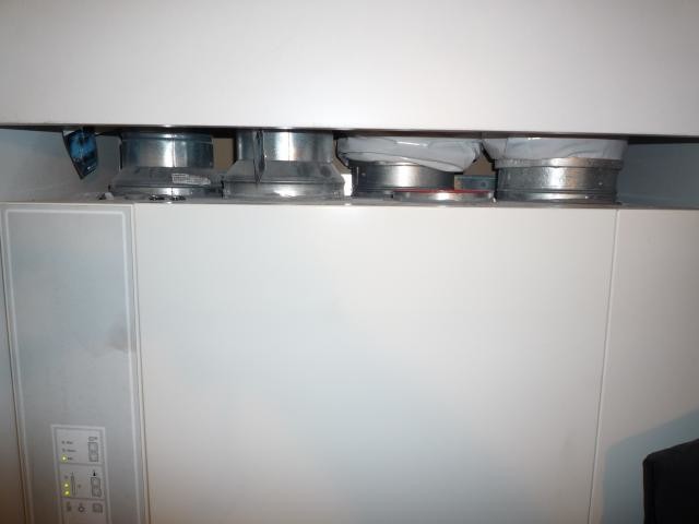

Har problem med min ventilation.
Dels gnällande så fort värmeväxlarn snurrar, rädd att lagerna i motorn gått nu när det varit kallt(-17), kan växlarna har frusit fast och motorn gått tungt? Jag hade problem med is(av kondens) på röret längst till höger på bilden där det saknas isolering när det var som kallast, kan det vattnet letat sig in i aggregatet och gjort skada?
Jag tycker det viner om fläktarna, ett visslande ljud, kan man eftermontera ljuddämpare på de rören till vänster på bild?
Mvh
Mvh
Haka av remmen på växlaren och kolla om det är motorn eller växlaren som "gnäller"
Finns det bara plats, så går det att eftermontera ljuddämpare, men det framgår inte så tydligt på din bild. Kolla in på Lindabs hemsida på ljuddämpare och kolla måtten, så dser du ju själv om det får rum något mer.. =)
