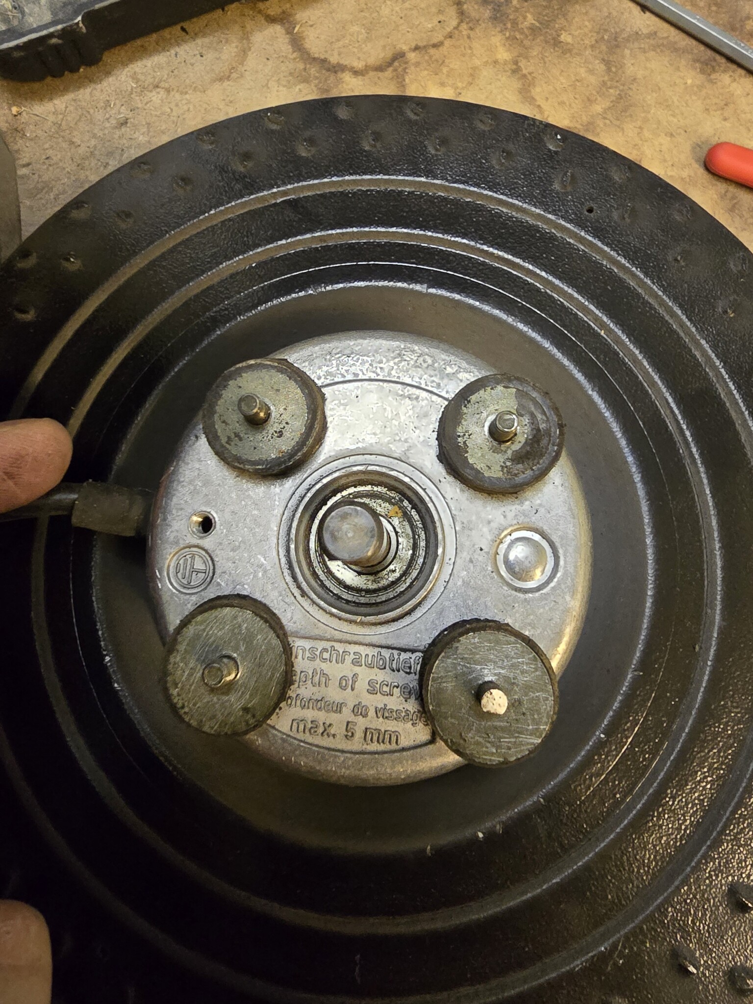

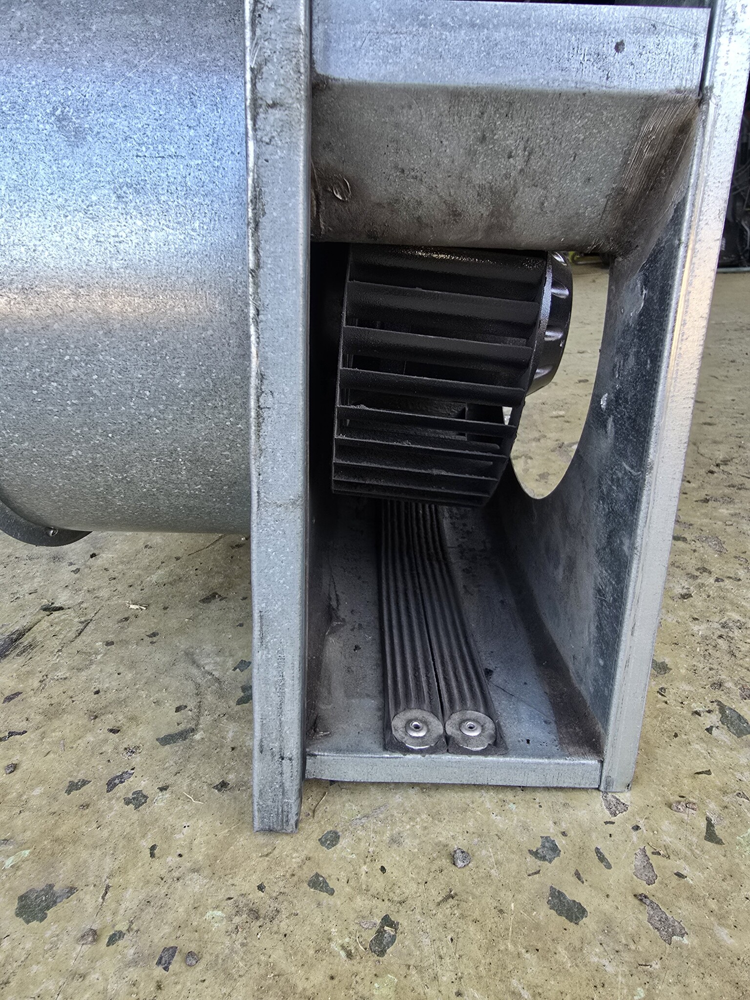

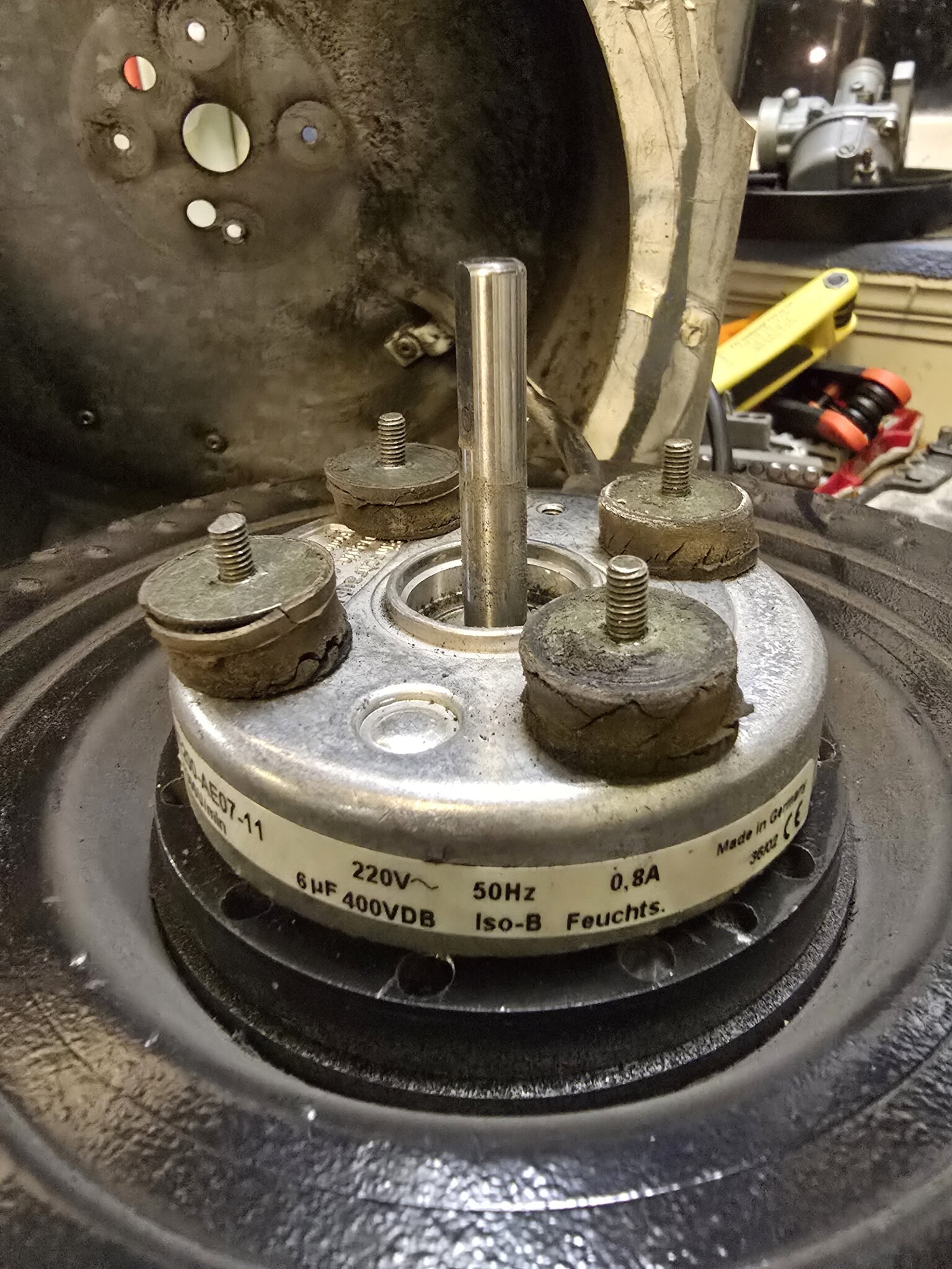

H Hultholm #1 Medlem · Värmland · 10 inlägg 21 maj 2025 09:27 Hultholm Medlem Värmland 10 inlägg 21 maj 2025 09:27 #1 Hej, har ett ftx-system där vibrationsdämparna gett upp. Resultatet blir att fläkten tar emot ytterhöljet. Har inte lyckats få tag på nya. Något vet vart man kan köpa dessa? Inloggade ser högupplösta bilder Logga in Skapa konto Gratis och tar endast 30 sekunder Inloggade ser högupplösta bilder Logga in Skapa konto Gratis och tar endast 30 sekunder Inloggade ser högupplösta bilder Logga in Skapa konto Gratis och tar endast 30 sekunder Inloggade ser högupplösta bilder Logga in Skapa konto Gratis och tar endast 30 sekunder #ftx #vibrationsdämpare
Demmpa #2 Husägare · Kalmar · 26 708 inlägg 21 maj 2025 09:38 Demmpa Husägare Kalmar 26 708 inlägg 21 maj 2025 09:38 #2 Diameter och höjd på dämparna? Gängstorlek, tex M8?
C Cox #3 Medlem · 107 inlägg 21 maj 2025 09:41 Cox Medlem 107 inlägg 21 maj 2025 09:41 #3 https://www.luftbutiken.se/reservdelar-aggregat/5945-sebovex-vibrationsdampare.html
