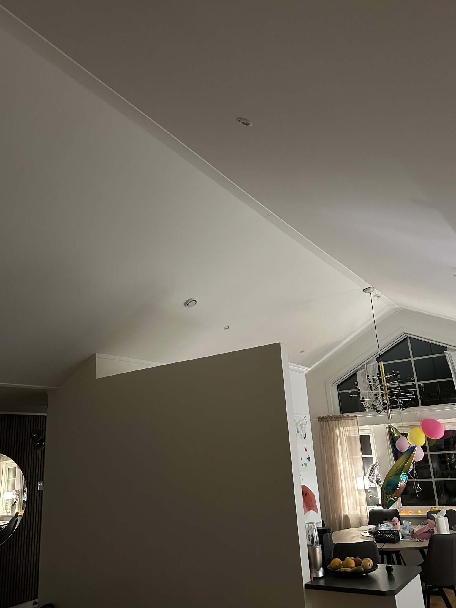

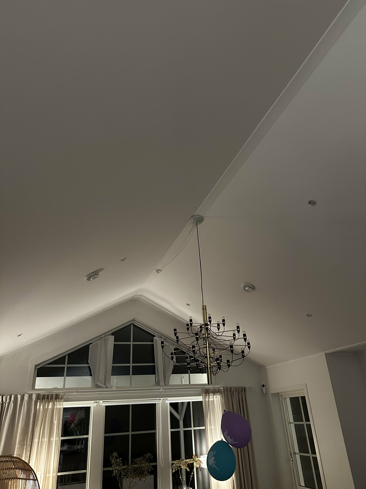

Bra input, bifogar bild på tilluft vilka är två stycken (vardagsrum) / frånluft (kök) planlösningen är hög till tak just i den delen i huset så de kommer ju relativt högt upp som du nämner. Kan man byta till några speciella tilluftsdon för att få "ner" luften bättre?H Håbbe01 skrev:Beräkningarna ligger lågt ser jag speciellt för vardagsrummet. Sovrum stämmer bättre.
Ex vardagsrum borde vara högre typ 29 l/s dvs man tar grunden 0.35 x area och plussar på 4 -7 l/s per boende.
Men troligtvis så har du speciellt problem med att tilluft i vardagsrum och frånluft i kök inte når ner till den nivå ni sitter på utan luftströmmen passerar er era huvuden. Så för bästa omblandning så bör då luftdonet för tilluften sitta lågt i rummet eller man byter ut donet mot ett som går att styra ner luftströmmen bättre.
Aha det var så högt i tak, ja då är ni inne på rätt spår med att luften kortsluts och håller sig uppe vid taknocken istället för att komma ner till vistelsezonen. Undra om de haft någon idé om att köra med kallare inblåsningstemp för att få ner luften mot golvet. Men om man skulle ha det så skulle det bli kallt i alla andra rum med normal takhöjd.P Pelle Pettersson1 skrev:

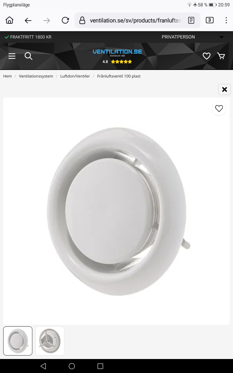

Iallafall din fråga om don, fläktgroup ctvb har jag för mig har en kastlängd på 3 meter vid 10 l/s.
Givet att tilluften kommer vara något svalare än rumsluften vid nocken är det ju otroligt att tilluften tar kortaste vägen och följer nocken bort till frånluftsdonet. Troligtvis duschar den luften snarare nedåt samt varm luft stiger mot frånluftsdonet. En rökpenna på lång pinne kan ge en liten fingervisning om hur ditt luftflöde riktas.
Kolla så dina tilluftsdon inte har en justerbar buffel för att styra luftriktningen innan du överväger andra don

Tror det är så att varma tilluften från er FTX hamnar uppe mot taket, beroende på höga höjden.
Så ingen friskluft når ned mot typ golven.
Sen vet man ju inte riktigt om inkommande friskluft ändå kanske sjunker nedåt i bostaden om den är kallare än temperaturen i t ex ögonnivån.
Testa med en takfläkt på lågt varv, för att få rotation på och utbyte av luft i hela bostaden.

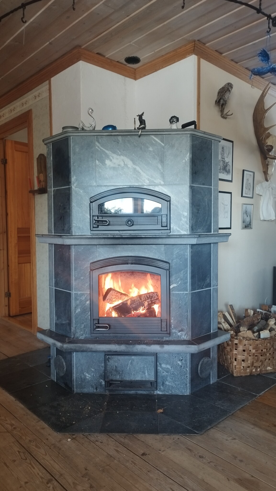

Värmer hela boutrymmet med en större Täljstensugn som tar in förbränningsluften direkt utifrån.
Alla ugnens dragluckor är alltid stängda.
