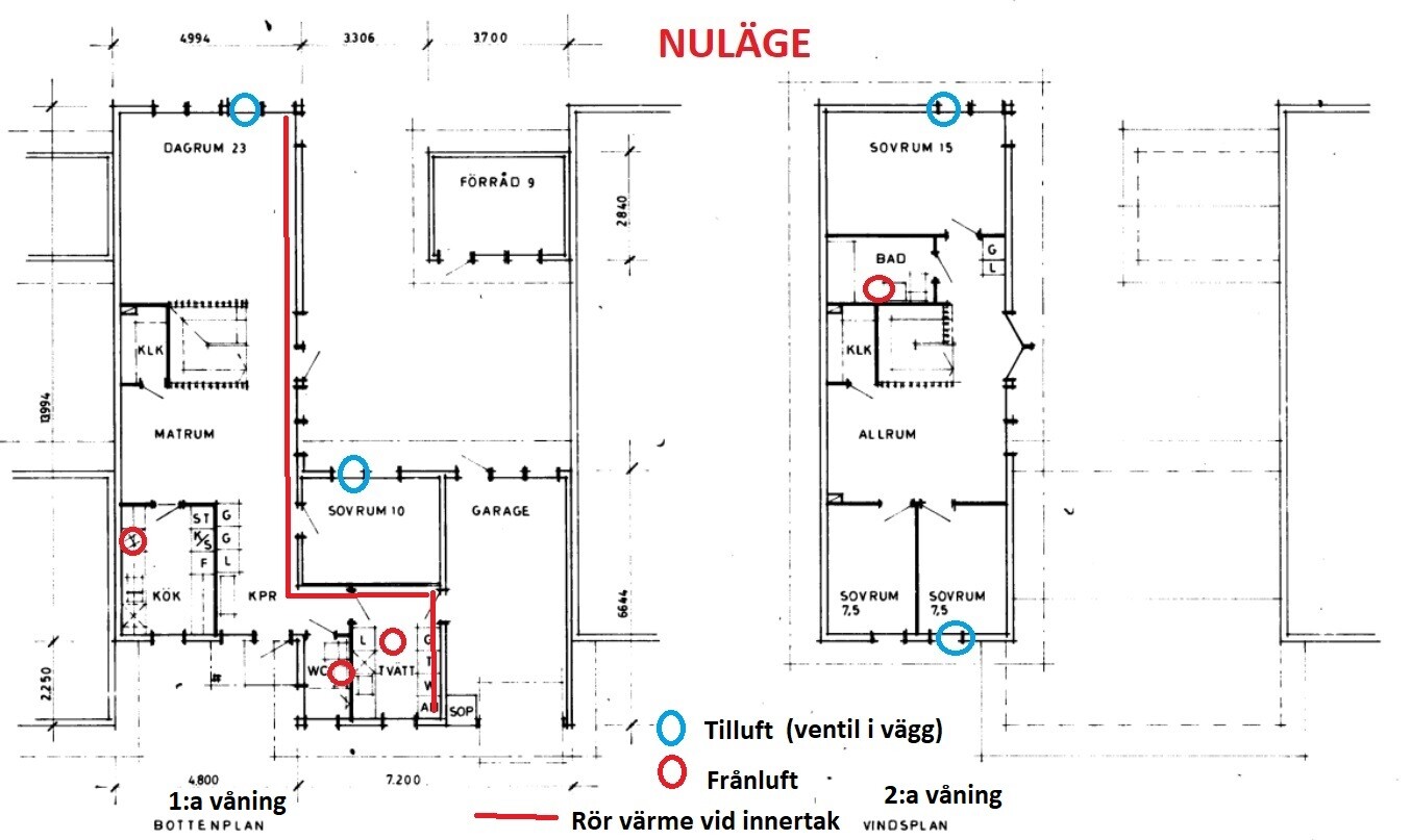

Undersöker möjligheterna att installera FTX i huset från -79. Kort information om huset:
Boyta 150 m2
Mekanisk frånluft idag med friskluftsventiler.
Det är i princip omöjligt att få in tilluftsdon i ett sovrum som idag används som gästrum (sovrum på första våningen). Om man inte river stora delar av innertaket och golvet, vilket vi inte vill.
Frågor:
1) Är det möjligt att sätta in en mini-ftx i gästrummet eller blir det knas tillsammans med FTX? Någon som har gjort det? Alternativ är ju att spara friskluftsventil i väggen där men då försvinner väl lite "syftet" med FTX.
2) Har blivit föreslagen en Acetec A110T G4 från en installatör här. Någon som har en sådan och har någon input? Eller input om Acetec i allmänhet?
3) Vill ha så tyst ventilation som möjligt. Föreslaget aggregat klarar upp till 180 m2. Är det klokt att ta ett större aggregat som arbetar lugnare eller brukar det räcka med ljuddämpare i kanalerna?
Har fler frågor men tänker jag kan börja med ovan om någon har input

Både Pax och Fresh har små fläktar med värmeåtervinning.
En sådan tar plats som ett uteluftdon i vägg. Fläkten arbetar växelvis för från- och tilluft. Värme lagras och överförs mellan från- och tilluft.
Om man köper två fläktar kan de synkroniseras trådlöst så att man alltid har både från- och tilluft, men det behövs nog inte för ett gästrum. Pax uppger ljudnivå under 30 dB.
Nackdel med små fläktar med klena motorer är att flödet lätt påverkas av filters igensättning och vindtryck.

Hej, ja det har jag förstått. Vet du om en mini-ftx, dvs fläkt som sitter i vägg och agerar både frånluft/tilluft+värmeåtervinning, kan påverka ett FTX i resterande hus?J Jochi skrev:Både Pax och Fresh har små fläktar med värmeåtervinning.

Problemet är att jag inte får in ett vanligt tilluftsdon för FTX i gästrummet men behöver ha tilluft på något sätt, därav att jag tittar på en mini-ftx för det rummet. Jag vill ju inte ha en vanlig friskluftsventil där kall luft öser in.
Det är väl så att ditt FTX inte orsakar någon större tryckändring i huset, varken över- eller undertryck. Kombination med två system bör inte vara något problem. Snarare tror jag vindtryck kan påverka något.T Totan skrev:Hej, ja det har jag förstått. Vet du om en mini-ftx, dvs fläkt som sitter i vägg och agerar både frånluft/tilluft+värmeåtervinning, kan påverka ett FTX i resterande hus?
Vindtryck på vilket sätt? Via en vanlig friskluftsventil?J Jochi skrev:
Men då tolkar jag det som att det borde fungera att skippa tilluftsdon från FTX i gästrummet och sätta in en mini-ftx i väggen i rummet vid behov.
VindtryckT Totan skrev:
Små väggfläktar har axialfläktar (propellerfläktar) med liten tryckuppsättning, endast några tiotal Pascal. (10 Pa = 1 mm vp).
Vindtrycket vid blåst mot en vägg är lite förenklat 1,2 * v * v : 2 Pa, där v är vindhastighet i m/s.
Vindhastighet 10 m/s ger trycket 1,2 * 10 * 10 :2 = 60 Pa. Det påverkar något fläktens belastning, ljud och flöde.
Ditt FTX utgör inget hinder för separat ventilation av gästrummet.
Såg att Fresh redovisar en ljudeffektnivå på 42 dB. Det kan vara störande, men något lägre ljudtrycknivå (upplevd) i dämpat fum. 30 dB är önskvärt.J Jochi skrev:Vindtryck

Kanske blir att sätta in en Mitsubishi VL-50 i gästrummet i så fall.
Har du någon erfarenhet av Acetec FTX? Tagit kontakt med Acetec angående utförligare specifikationer, tex ärver verkningsgrad, ljudnivå på aggregatet, diverse funktioner som finns (nattkyla etc) men får inga vettiga svar...
