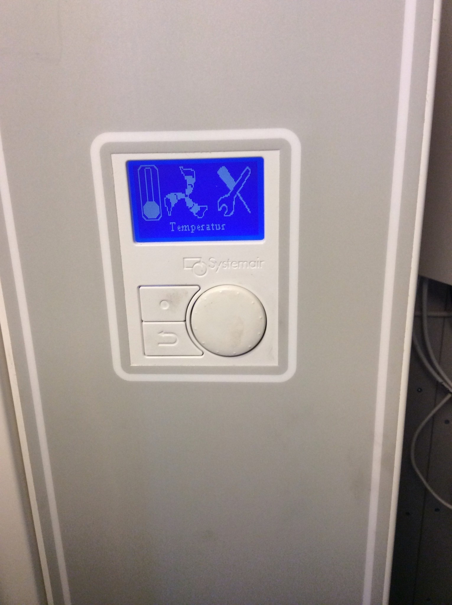

hörde en kommentar om att "det gäller att maximera återvinningen om man har FTX ventilation"..
har detta ( samt fjärrvärme)och och har ingen aning om hur man gör detta. Litar på att entreprenören installerat den korrekt. Fick dock fram manualen och hittar följande kapitel:
Ventilationsanläggningen ger god luftkvalitet i bostaden, och bidrar i liten grad till uppvärmning eller kylning av rumstemperaturen. Likväl kan det vara önskvärt att reglera tilluftlufttemperaturen. Vrid menyväljaren och justera tilluftstemperaturen upp/ned efter önskemål. Temperaturen kan ställas i 5 steg (12-22°C, i steg om 2,5°C vid aktiverad värmare och 15- 19°C i steg om 1°C vid avaktiverad värmare). Tom symbol innebär Sommardrift (se nedan under Automatisk Sommardrift) Bekräfta .
Bäst energi- och ventilationseffektivitet uppnås vid låg tillufttemperatur.
Mitt system står i normalläge. Rekommenderar ni att man skruvar ner tilluftstemperaturen även under vintertid för att få maximal återvinning?

Accepterar du att tilluften som kommer genom takdonen har lite lägre temp? Det _kan_ upplevas som kallras.
Om detta inte är ett problem så kan du ställa ned tilluftstemp, detta ger inte större/bättre återvinning men gör att tillskottsvärmen inte slår på så ofta.

Självklart! Eller varför inte stänga av den helt?carax skrev:
Som Smurfen skriver så är säkert fjärrvärmen lite billigare.
Jag har ingen möjlighet till värmetillskott i min FTX, och har aldrig saknat det heller.
Själv har jag ett heru 130, den reglerar själv varvtalet på växlaren för att ge optimal återvinning.
Jag vet inte hur ditt aggregat fungerar, men det borde vara så smart byggt att det gör lika, så länge det är en roterande vvx såklart..

Nu har jag inte en roterande utan en motströms-FTX.carax skrev:
Jag mätte några dagar och mätaren (enkel Clas Ohlson) visade löjligt låga 15W för de två fläktarna.
Om det stämmer vet jag inte. Det är EC-motorer i fläktarna som alltså är elektroniskt styrda, och mätaren kanske inte ger rättvisande resultat.
Men det är nog inte så fel ändå. Manualen säger 18 - 20 Watt för 100 m3/h och jag kör min på 80 m3/h.
Elförbrukningen (och förmodligen ljudet) stiger brant om man ökar flödet.
11 kWh/månad = 15 kr. Billigt för att få frisk varm tilluft
