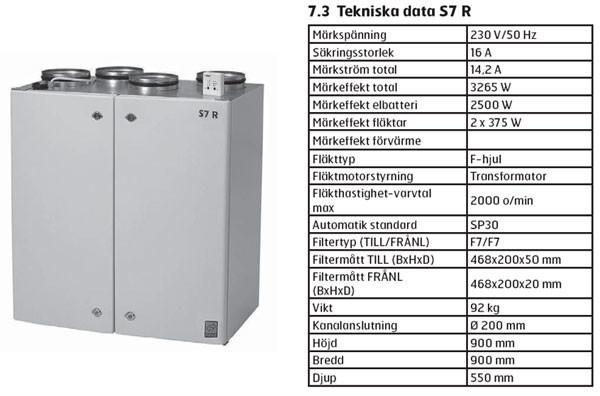

Nu är hantverkarna klara. Nu har vi en komplett FTX ventilationslösning i vårat 2 plans sutteränghus. Ska bli roligt att se vad Radonvärdena blir.
Jag var mäkta förvånad äver ljudnivån. Det är banne mig ljudlöst förrutom där aggregatet står. Dom hade iof överdimensionerat med ljuddämpare eftersom vi krävde det. Känndes också som om det blev en helt annan luft inne (vilket det iof blir

Ska precis sätta igång själv med min installation och är nyfiken på din anläggning. När du säger att överdimensionerat med ljuddämpare innebär det att du gått på med flera direkt efter aggregatet och/eller att du satt dämpare för varje separat rum?
Aggregatet är ju rejält. hur stor yta är huset på? Du hade inga tveksamheter att välja ett roterande aggregat trots radon (för jag uppfattar att du har radon i huset)?
Vad har du för flöden i de olika rummen? Vad har du för totalt flöde på till- och frånluft?

Eftersom vi har lejt ut hela jobbet så har jag inte nån koll på flöden m.m.
Det sitter väl fyra hårda ljuddämpare på aggregatet fast det egentligen bara behövs två. Sen så sitter det mjuka ljuddämpare innan alla till och frånluftsdon. Det blir 15st 1 meter långa mjuka ljuddämpare.
Firman rekade Flexivent S4R men vi valde det större pga att vi eventuellt i framtiden kommer att inreda vår oinredda vind. Då kommer vi att ha 3 våningar och vi ville ha ett aggregat som klarade av det utan några som helst problem.
Huset är 158kvm i 2 plan (med en inredd vind så skulle det bli ca 210kvm i 3 plan)

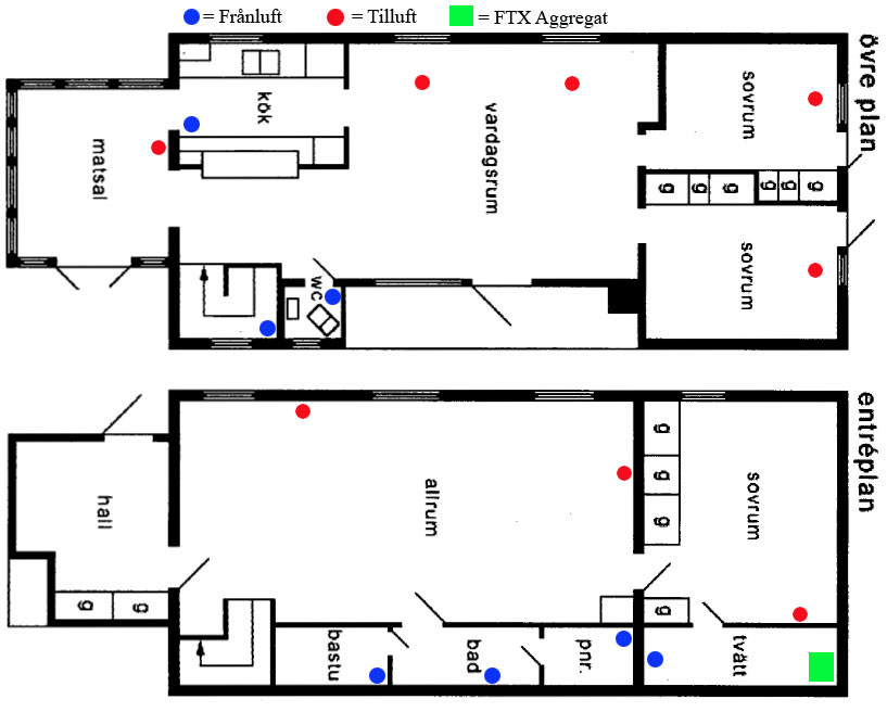

Blir lite konfrunderad när jag ser ditt nya system och tankarna på ev radon, kunde inte ventfirman ha fixat till ett rör från källaren och leda ut radonet när dom ändå höll på ?

Det är jag som inte kan rita
Det går ut ett 200mm rör genom ytterväggen i arbetsrummet på undervåningen som leder ut avluften från aggregatet.
Sen så går det ett 200mm rör från aggregatet upp på vinden där det hämtas frisk ny luft in till aggregatet.
