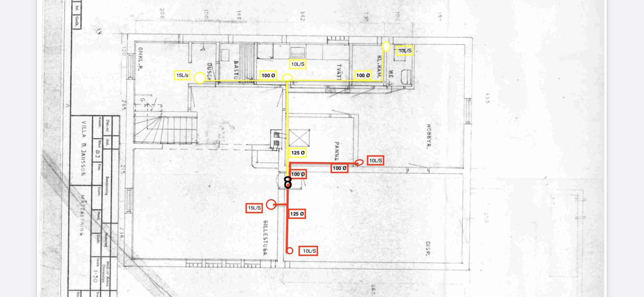

Hej på er! Jag söker lite hjälp angående mina planer på att installera ftx ventilation själv. Har börjat skissa på en rörritning men frågetecknen hopar sig. Hur borde rören vara dragna? Antal liter luft per rum har jag koll på, men hur säkerställer jag att jag inte får oljud vid donen? Finns det någon oskriven regel här? Kanske någon har stenkoll på detta och kan ge lite input i mina ritningar?
mvh
  • Skiss av rörritning för FTX ventilationssystem i en byggnad, med färgkoder och luftflödesmängder.
  • Skiss av husplan med markerade rördragningar och ventilationssystem med angiven luftflödesmängd per rum.

För att få lågt ljud, så ska man hålla nere hastigheter i rören (t.ex. välja större diameter på rör). Mjuka böjar.
Går även att bestycka don med ljuddämpare
Antingen planerat när man gör systemet (mellan don och kanal) via t.ex.
https://soliduct.se/fl-125-600-alu.htm
Eller i efterhand (sämre) om man upplever oljud i enskilt don.
https://soliduct.se/inno-125.htm
Ventaggregatet bestyckas med ljuddämpare typ:
https://soliduct.se/rlx-125-1000.htm
Fläkt i ftx bör vara av ec typ. Ger enkel varvtalsstyrning plus lägre elförbrukning. Det är bra om ftx aggregatet väljs ut så det inte är dimensionerat för att ligga på max i normala fall.
Kan tyvärr inte vilka tumregler för hastigheter där oljud uppstår, men det är superirriterande när så sker, så jag förstår din oro.
Ser lite konstigheter, blandluften i hall skall ej ha luftdon av nått slag, luftdon i bad sitter för nära dörr o inte i dush eller badkar, rördim verkar rimliga, flöde ok, angående ljudet så dela upp sovrum på två 100 eller en 125mm

Tack för svar! Ja, som du ser på ritningen så har jag ritat in ljuddämpare på tilluften överallt där det kan störa, men jag tänkte köra på traditionella ljuddämpare på kanal. Men det kanske rent av är bättre med dessa som du länkade? Det jag hört är att dom kan gå sönder vid rengöring (vilket inte borde vara ett problem på tilluft) men diverse smågnagare som trivs på vinden kanske fattar tycke för dom? Det vore ju mindre bra om man blåser in varm luft på kallvinden.
En tanke som slagit mig är att det kanske är bättre att lägga tilluftarna i sovrummen i serie istället för ett stick till varje, just ur ljud perspektiv?
Aha, så om jag förstår dig rätt så tar jag bort hallens frånluft och ökar flödet i kök och bad. Det låter logiskt, la in den bara för att hålla nere på flödena på donen för att slippa ev ljud. Ja precis! Ska flytta donet, har en gammal pax sitter i duschen som så småningom ska bli ett fl don. Den sitter bättre placerad än vad jag ritat! tack!

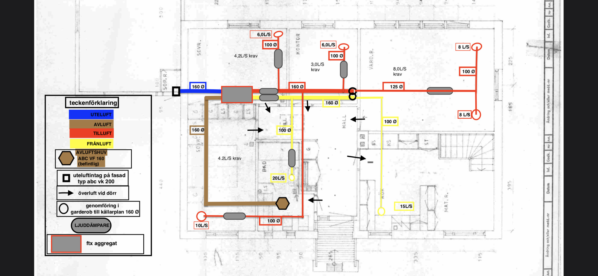

Har ändrat i ritningen enligt tidigare svar, ingen som har förslag på hur jag räknar ut hur grova kanaler jag bör ha?
  • Ritning av en byggnadsplan med markerade ventilationssystem och luftrörsdiametrar, flöden angivna i liter per sekund.
Finns en rekommendation om lämplig högsta lufthastighet i kanalerna för att inte få höga strömningsljud och som jag läst här på byggahus forum eller varmepumpsforum.com men inte kommer ihåg. Då kan man räkna ut lämplig kanaldimension med enkel matematik. Kanske kan man googla fram det. Har man 60 lit/sek i en 125-kanal börjar det i alla fall bli i mesta laget så det ska man definitivt hålla sig under eller ha en grövre kanal.

<3m/sekunden är väl någon slags norm som man i all fall inte ska brutalt överskrida för att undvika ljud

Ursäkta sent svar, räknar jag på min huvudkanal så har ju jag runt 4ms men det tänker jag endå känns rimligt direkt efter aggregatet?

Skulle inte vara orolig för det under förutsättning att det inte ökar sen närmare donen samt att du kör en flexdämpare vid respektive dom. Jag brukar sen alltid rekommendera större 1200mm dämpare direkt vid aggregatet på utgående stammar

Hej! Ett par funderingar:
ska du ta in luften direkt ovan soporna? placeras aggregatet på vinden?
Spiskåpa separat eller via FTXen? flytta gärna bort donet i köket lite till från spisen så den inte blir flottig på en gång.
roterande värmeväxlare eller motströmsvärmeväxlare? rekommenderar roterande i detta fall.
Ska du ha elektisk eftervärme? eller köra utan eftervärmare helt? vad har du för värme i huset?
Angående ljuddämpningen så är det bra med kanaldärmpare för ljudet som alstras i aggregatet. Varje don kommer även alstra eget ljud beroende på hur hårt man kör dom (tryckfall/flöde)
driftekonomi? vilket tryckfall ligger på systemet? större kanaler och mindre tryck över donen är att föredra. vad blir SFPv på denna lösning?
Priskillnad mellan 100 och 125 kanal är rätt liten. kör alltid minst 125.
4 m/s är OK men jag skulle personligen lägga mig under 3 m/s för att hålla nere tryck och onödigt ljud.
Det ser ut som att ni har en undervåning också? ingen ventilation till den? :)

Roligt, just sånt här jag ville ha! soprummet är borttaget sedan länge och soporna är placerade på helt annat ställe nu! Aggregatet placeras på vinden. Angående kökets don så är spisen flyttad till delen som sticker ut, fläkten har vi i spishällen kolfiltermodell. Tanken är roterandeväxlare. Har inga planer på eftervärmare i första skedet, men man kanske ska tänka till och göra plats åt en, utifall? Värmen i huset kommer från en lvvp. Ritningen på källaren ligger i första inlägget, jag lägger ut bilderna här igen nu med vissa ändringar på flöde och kanaler.
nu kommer vi till dom lite lurigare frågorna känner jag. Hur räknar jag ut tryckfallet på hela anläggningen? Jag känner spontant att 125 rör och då också 125 ventiler antar jag att du menar? Borde ge mera ljud om jag ska strypa ett 125 don till endast 6-8 liter? Sfpv har jag absolut ingen aning om hur jag räknar ut, ska försöka läsa på om detta.

Lämna plats för en kanalvärmare kan vara smart utifall att. men klarar aggregatets inbyggda styr att styra ett externt värmebatteri? Det finns inbyggda elektriska batterier, men man vill inte ha ett reservbatteri som inte används som orsakar en massa tryckfall i onödan.
Missade undervåningen helt, gick lite för fort. Bra att du får med det också.
Tänk på att om du går från oventilerat till ventilerat så kommer elförbrukningen sannolikt att gå upp. Kvaliten på luften hemma blir förstås bättre.
Har du tänkt nåt på Överhörning? I källaren har du satt tilluft i DISP rummet samt i GILLESTUGA. Dessa 2 don kommer orsaka en överhörning. Är det ljudkänsligt kan du titta på att sätta ytterligare ljuddämpare mellan dom donen.
Ska inte pannrummet få lite frånluft?
Att räkna ut tryckfallet på hela anläggningen är kanske inte nåt för gemene man. Håll nere hastigheten på kanalerna så blir kanaltryckfallet mindre. sedan har man donen och dämparna att kika på. Det går att köra 125 hela vägen fram till ett 100 don. detta är mest relevant på den dimensionerande sträckan (donet som kräver mest tryck hela vägen fram från aggregatet) Max tryckfallet bestäms av just det donet.
Ljuddämpare funkar bättre om dom är mindre, men kan i värsta fall orsaka mer oljud än dom dämpar samt även en hel del tryckfall. Viktigt att dimensionera dom så det blir rätt (önskad ljuddämpning / tryckfall / flöde)
Donen behöver också dimensioneras rätt. beror på modell förstås. läs produktbladet och leta efter diagrammen.
Vilket tryck ska du köra över donen? En gammal tumregel är 60 Pa. Detta för att hålla auktoritet mellan don, dörrar och fönster. Själv skulle jag gå ner till 30 Pa för att spara på driftekonomin,
SFPv är ett värde man får av tillverkaren för att kunna jämföra prestandan på luftbehandlingsaggregat. Eftersom aggregaten går nästan 24/7 är dom energislukare. kolla om du kan få ner värdet under 1,3.
För att få ett tillförlitligt SFPv värde behöver du veta systemets tryckfall. Men du kan utgå från ca 150 Pa för att kunna jämföra olika aggregat.
Även temperaturverkningsgraden (torr) är otroligt viktig. Vad ligger den på? minst 85% skulle jag rekommendera.
Dela gärna med dig av fabrikaten du har kollat på så kanske jag kommer fler aspekter att ta tänka på (på gott och ont antar jag)

hej igen, börjar dra ihop sig till installation. det aggregat jag kollat ut är ett heru 160.
skulle någon vänlig själ kunna kolla över ritningen och tänka sig hjälpa till med tryckfall på sämst belägna don? eller komma med ett svar för hur jag räknar ut det?

Ritningen är ok. Det är väl att du är på gärdsgårn med 160 mm kanal med 75 l/s inte mycket utrymme för forcering. Sen gillar jag personligen att sätta ljuddämpare innan aggregatet på uteluften i det här fallet. Men du kanske kan leva med ett högre ljud där. Låga flöden i sovrum och sånt kan man alltid diskutera. 7 l/s och person samt 0,35/m2 alternativ 10l/s och person. Sovrummen bör du öka enligt mitt tycke.
Ljuddämparen i vardagsrum skulle jag ha ett vid varje don. Låg kostnad stor effekt. Ljuddämpare på FL i köket? I källarn behöver du egentligen inte blås in i hobbyrummet. Beror ju på vad du har där och vad du har i det rummet som heter Disp.
Ljuddämpare på tilluften i gillestuga kan nog vara bra..
Allt är beroende på hur mycket man vill överdimensionera. Sen är ju större kanaler att föredra så det blir lägre tryck och hastighet vid normaldrift och fläkten får det enklare att skyffla runt luften vilket ger en bättre driftekonomi. Nu drar ju inte ett Heru160 några hiskeliga mängder... men ändå såhär i energikrisens tider:-)
