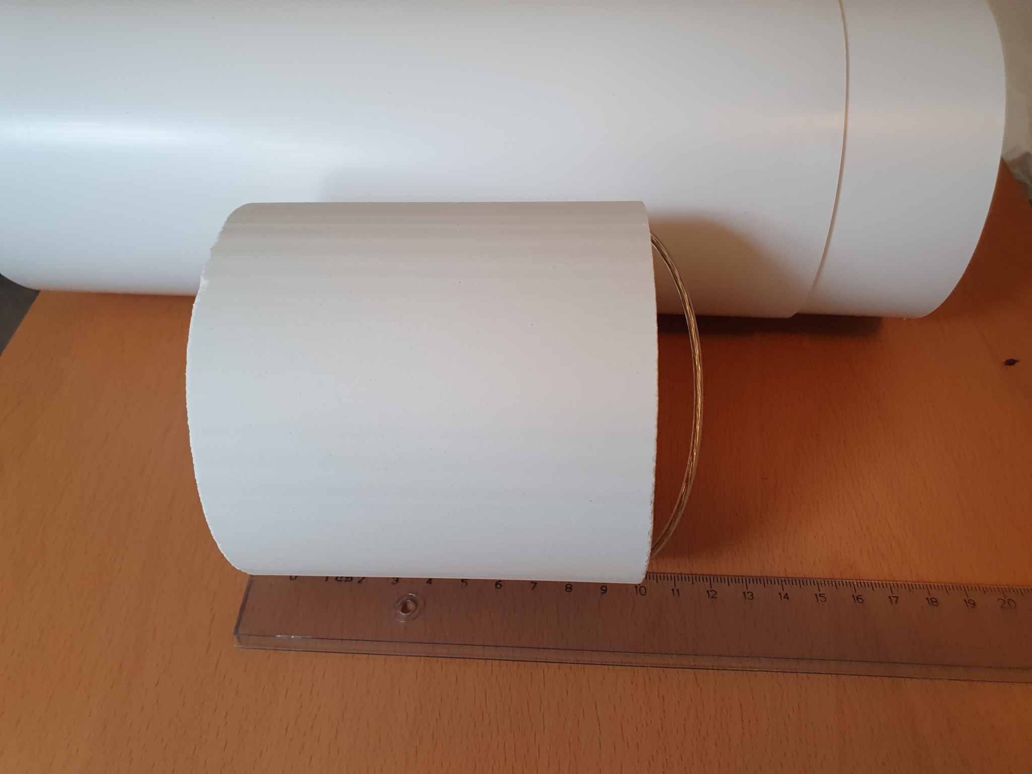

Ok. Tyvärr är den där för lång. Max tjocklek vägg är 230mm.(dubbla paneler+timmer och lera, papper och tapet) och optimala stället är det bara drygt 100mm(på sidan av burspråk)
Antar att man kan bygga ut väggen lite vid aggregatet fast det lär ju se förjävligt ut.
Själva värmeväxlaren är mindre än 10cm, rören kan kapas. Kapade bort någon dm med fogsvans.peleback80 skrev:

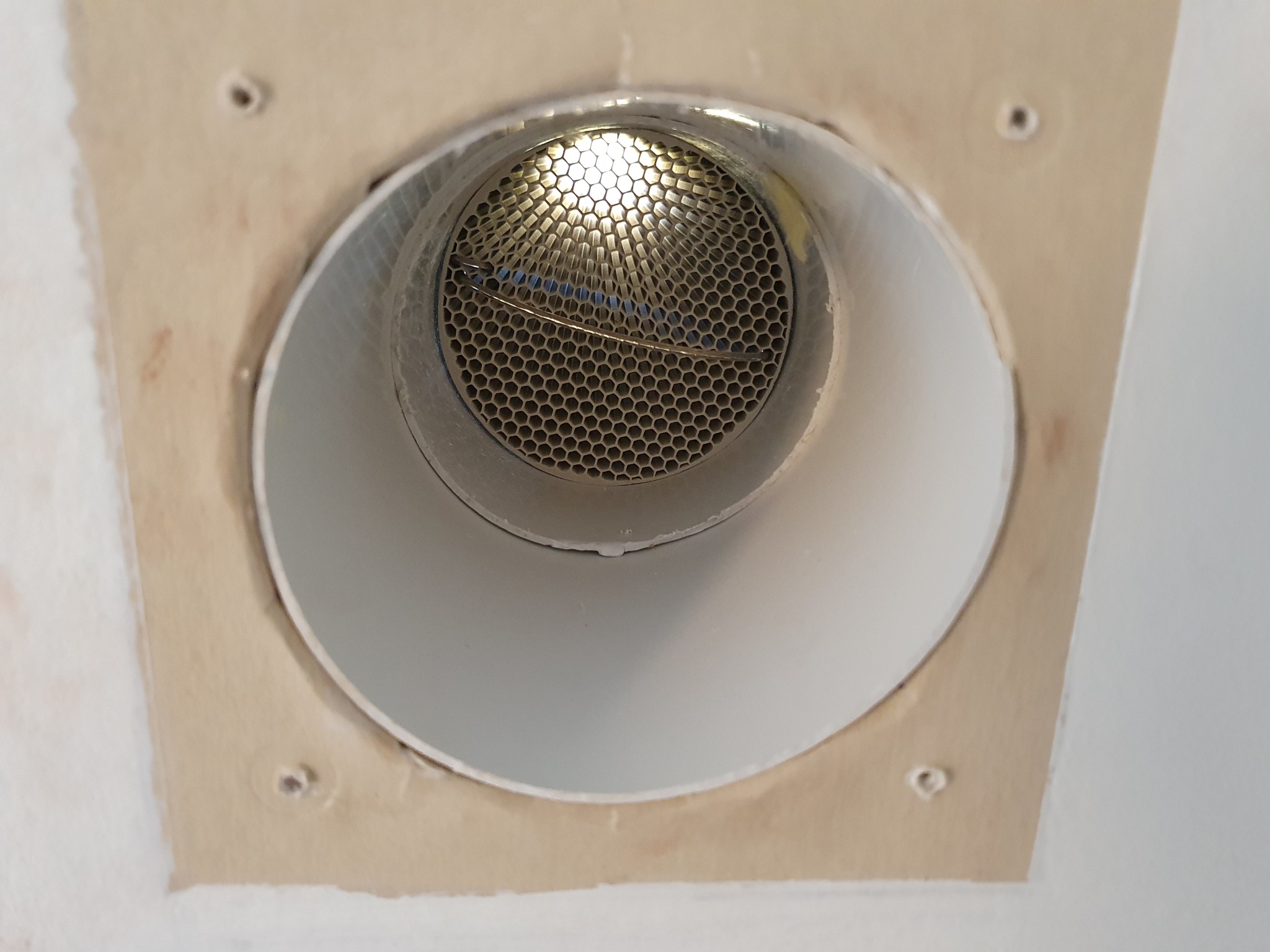

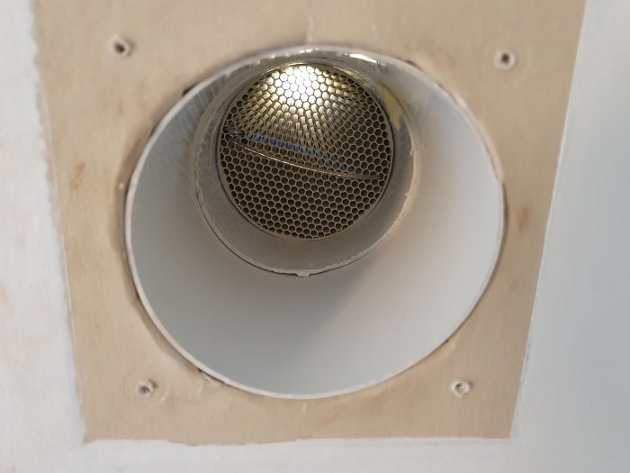

Aha, det låter ju bra. Mätte igen och bästa stället är nästan 13 cm. Me. Som sagt kan sätta dom på 23cm om det skulle krisa blir väldigt när sängar as huvudände dock i så fall. Vill gärna slänga in två AC nästa sommar också så platsen skulle vara bra om den var ledig. Sover med en brummande flyttbar ac nu så ljudet lär inte störa i och för sig. Har du fått snurr på grejerna?
Inte än, använde hål för existerande tilluft men passade bara nästan så var en senväg...peleback80 skrev:
Men, återstår bara att montera fläkten nu så förhoppningsvis ikväll.
