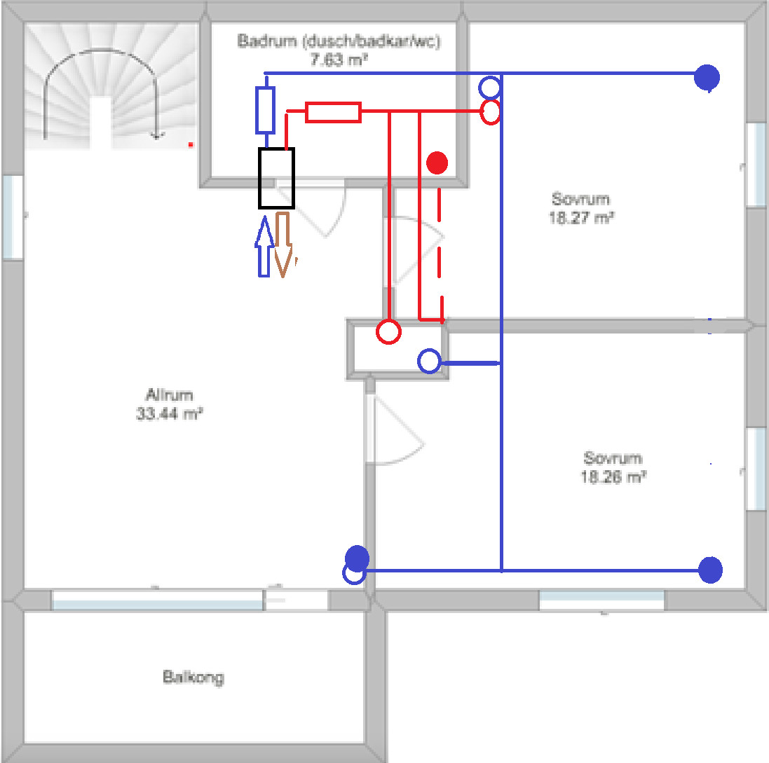

Hej igen!
Håller på att planera så smått för kanaldragning på vinden och skulle vilja dela med mig av ett första utkast för synpunkter.
Börjar med tilltänkta kanaler på vinden och vilka don som önskas på övervåningen. In- och avluft kommer att ske en typ av kombihuv strax bakom aggregatet. Blå är tilluft, röd är frånluft. De fyllda punkterna är don på övervåningen, de ofyllda representerar genomdragning till nedervåning (De som går i murstock kommer att gå till kök samt källare). I sovrummet angränsande mot badrum kommer kanalerna att gå i en garderob till nedervåning. I allrummet kommer tilluftsdon sitta i samma kanal som den som går till nedervåning, dvs vägg monterad. Den streckade röda linjen visar hur enda befintlig kanaldragning finns idag i mellanbjälklag från badrum in i murstock, där jag tänkte öppna upp den kanalen på vinden och ansluta till frånluft (av tydlighetsskäl fick dessa visas bredvid varandra, men kommer ju i verkligheten att gå rakt ovanför varandra).
Kanalanslutning till aggregatet är 200 mm, donen på övervåning, samt genomföringar till nedervåning kommer att vara 125, när sker bäst avväxling till 160 mm, eller kan jag gå direkt från 200 till 125?
Tacksam för synpunkter!
Det är mycket man ska tänka på när man planerar sådan rördragning. Med rätt dimensionering överallt slipper man oönskade tryckfall och ljud. Jag anlitade Alig ventilation (ventilationsbutiken.se) som hjälpte mig med en ritning. Det är några år sedan nu, men tror jag betalade ungefär 5000 kr vilket var fantastiskt prisvärt med tanke på hur mycket hjälp och kunskap jag fått för det.
