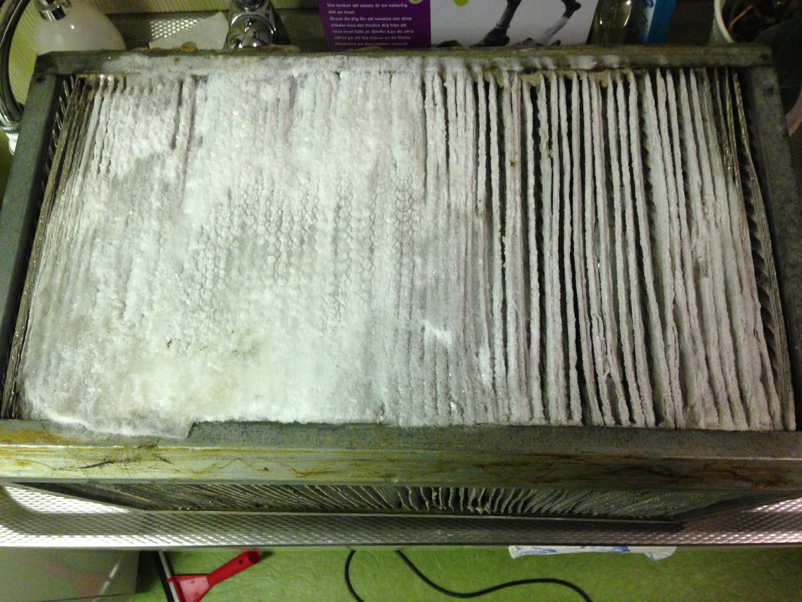

1. Ok, ska kolla först så det inte satts igen. Enligt manualen som jag har kvar så är det faktiskt bara en motor till till&frånfläkt så eftersom tilluft blåser på som det ska så misstänker jag smuts så ska rengöra hela aggregatet idag får vi se.perobe-6 skrev:1. Tveksamt. Du kanske kan hitta någon som kan fixa motorn men sannolikheten är stor att en annan motor går sönder. AMV ger ett ventilationsaggregat en livslängd på c:a 20 år och den tiden är ju passerad sen länge.

Hehe nä verkar lite ur balans. Fast det jag tänker är att vädret varit extremt sedan i somras. Väldigt fuktigt ändå in på när frosten slog till. På en natt blev det -15 grader. Så det kanske varit mycket fukt i aggregatet som aldrig fått tid att torka upp och när det slog om så blev det så här.perobe-6 skrev:

Nu har du i alla fall funnit felet med avsaknad av frånluft så testa ett tag. Får du snabbt problem igen så är det troligen något fel med Styr- och övervakningen av aggregatet (spjället stänger inte). Om så är fallet så skulle jag nog fundera på att köpa ett nytt aggregat.
Japp det är med i planeringen för 2013. Skulle vilja ta mig förbi jul och nyår bara.perobe-6 skrev:Ja, det är bara att öka på fläkthastigheten när du duschar/tvättar.
