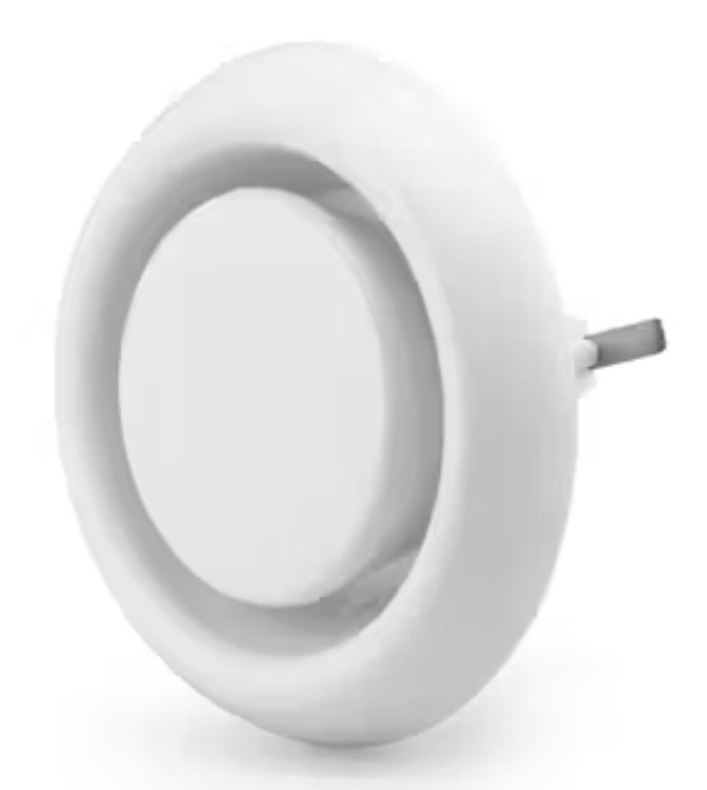

Ibland är det donen som är begränsande och inte rören. I mitt badrumstak sitter två don bredvid varandra kopplade med ett t-rör emellan.
Men kapa dörren i underkant först som du skrev.
//AA
//AA
Man kan ju dra lätt dra 40 liter genom en 125:a av nedan modell, så det är nog inte det som är den begränsande faktorn här.
