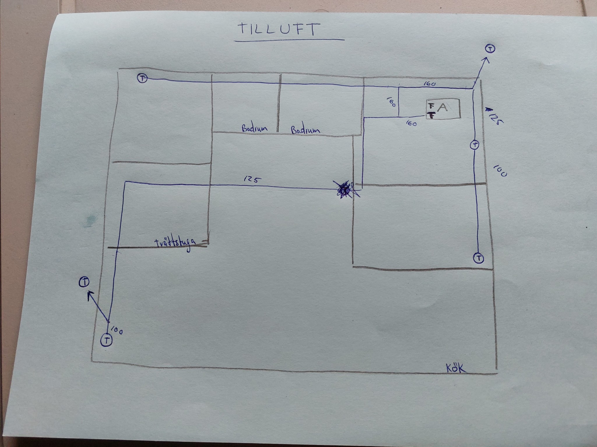

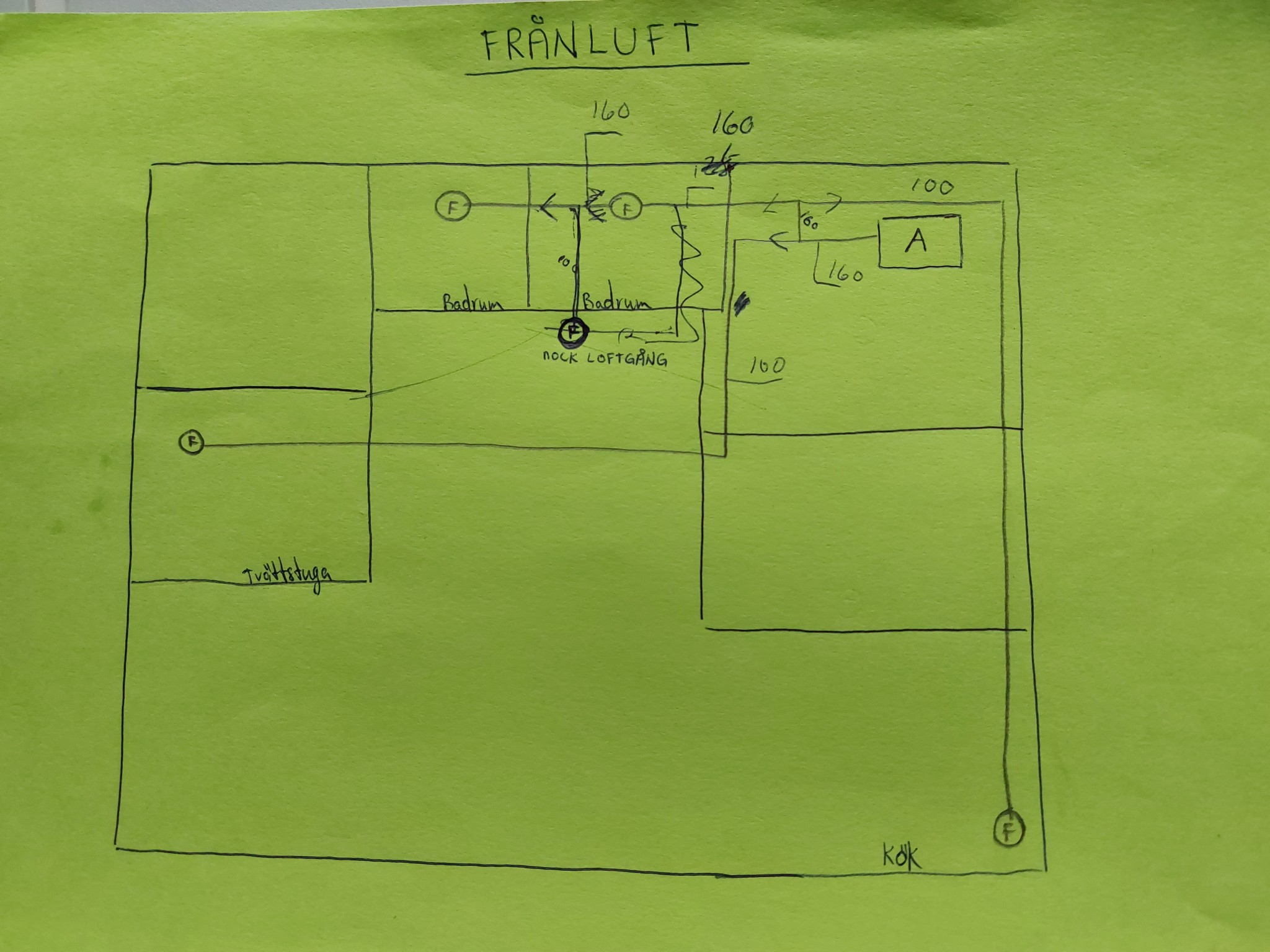

Hej alla
Vi bygger om huset & installerar ftx samtidigt. Vi hade en ventilationssnubbe här för rådgivning & han tyckte att vi skulle ha ett frånluftsdon i nock över det som ska bli en loftgång mellan dom två sovrummen på ovanvåningen.
Han menade att vi borde ta till vara på värmen som samlas där uppe.
Men nu har vi fått höra från en vän som är kunnig om ventilation att det inte alls är en bra idé. Han menar att även om 80% av värmen visserligen återvinns, så förlorar man resterande 20%
Där nere (samma utrymme) blir planlösningen ganska öppen till kökets frånluft.
Jag har testat att googla på frånluft i nock & frånluft på ovanvåning, men hittar inget, så känns som en ovanlig lösning.
Tar gärna emot synpunkter

För ”kunniga” vänner har vi nog alla. Men det är sällan de som ger 10 år garanti på en installation
Blir ca tre meter mellan frånluft & köksfläkten i köket. Blir nog en takintegrerad köksfläkt över köksön som avgränsar köket & vardagsrummet.Demmpa skrev:
Avståndet fån köksön (början av köket) till det eventuella frånluftsdonet i nock skulle nog bli tre, fyra meter
Går att se på det hela från flera olika problem.
När vi byggde nytt egetritat hus gav jag husfirman en ritning på hur jag ville ha ventilationen, där jag ritat in två frånluftsdon i köket,ett vid nock (få bort varmluft osv då det är 4.5m takhöjd vid nock) och ett längre ner nära diskhon (få bort fukt) på mycket lägre höjd. När husfirmans ventilationsföretag ritat om min ritning till vad de tyckte var bra så hade de tagit bort frånluft i nock och hade bara kvar det nära diskhon.Hade aldrig direktkontakt med firman som ritat det och fick aldrig någon förklaring till varför men de verkade inte tycka det skulle vara nockfrånluft i mitt fall. (så det kan ha varit en ren ekonomisk optimering)
Sotarfirman som var här och inspekterade och justerade in anläggningen tyckte ventilationsritningsfirman hade för höga flöden i de rum som inte var fuktiga och drog ner de flödena och ökade de flödena i fuktiga rum, för det fall att man har en massa frånluftsdon där det inte är fukt så kommer flödena gå ner i de fuktiga rummen där det är viktigt att ha rejält med frånluft, så det är även ett sätt att se på saken.
Min personliga erfarenhet av frånluftsdonen är att det är de som för mest oväsen, tilluftsdonen är nästan helt tysta men frånluftsdonen låter mycke mer så det kan vara ytterligare en aspekt på det hela att ha färre frånluftsdon i utrymmen där man vistas mycket. Min erfarenhet är att FTX-ventilation gör huset mycket tystare jämfört med endast frånluftsystem som har tilluftsventiler då man får in väldigt mycket mer ljud utifrån och det ändå är frånluften som för mest oväsen vilket man ändå har i en anläggning med endast frånluft.
