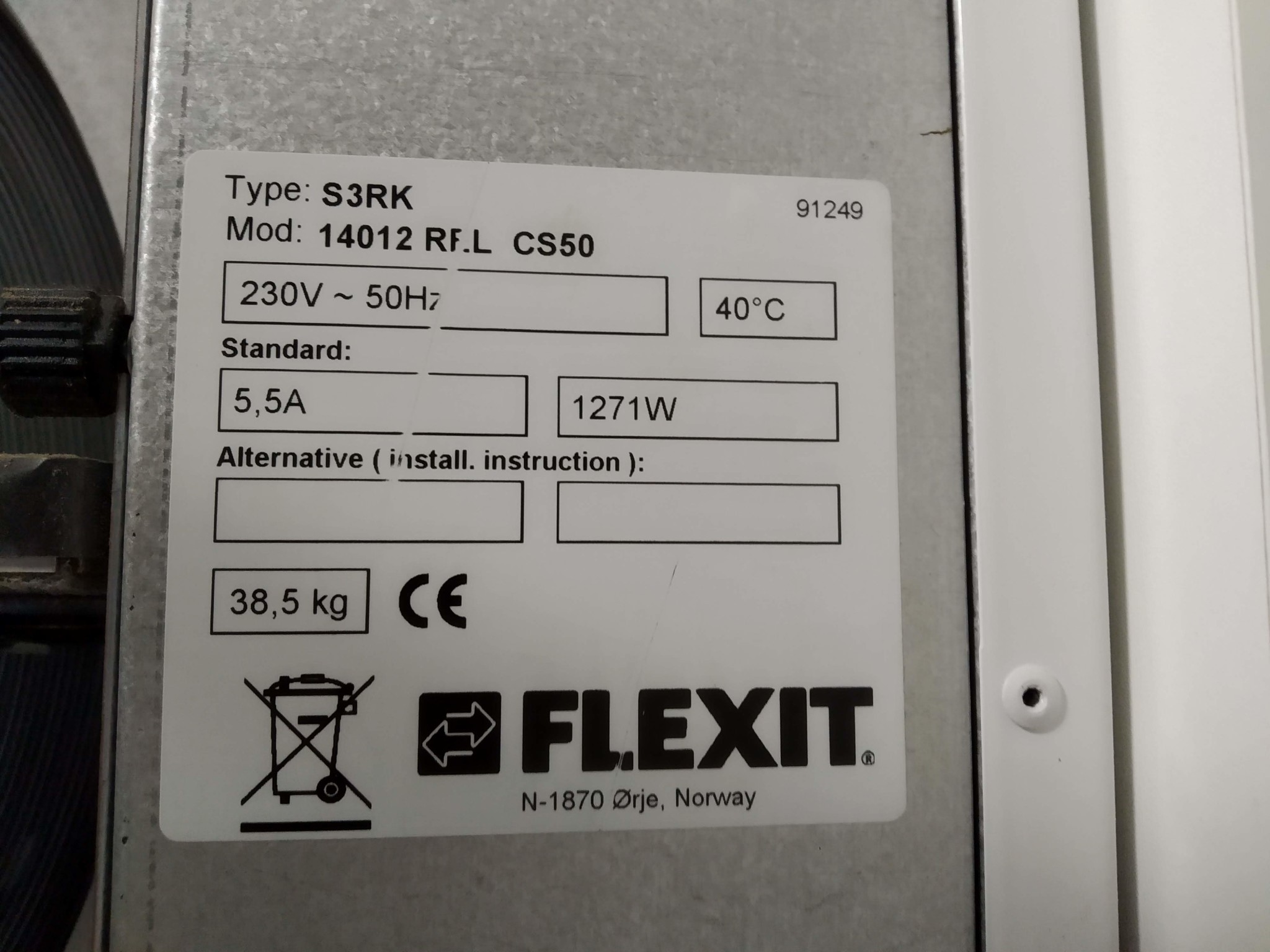

Gjorde vårservice på min FTX Flexit S3RK idag, filterbyte och rengöring. Eftersom jag läst här på forumet om att mpnga har problem med att värmeväxlaren slutar snurra gjorde jag även en koll av den funktionen. Snurrar som förväntat, inga fel där.
Men under funktionstesten hörde jag ett regelbundet "skrapande" missljud på varje varv som den snurrade. Det låter som att det kommer från nedre vänstra delen av höljet till den roterande trumman. Bifogar ett kort videoklipp som visar problemet, missljudet hörs tydligt. Notera även att elmotorn nere till höger inte har några missljud.
Ska även påpeka att ljudet inte hörs när man stängt igen FTX:en, därav att jag aldrig hört det tidigare och det är egentligen inte störande. FTX:en är från 2008.
Någon ventgubbe här på forumet kanske stött på det tidigare och kan ge några tips?
Är det safe att lossa på trumman, ta av den och göra en noggrannare okulär besiktning?
Etikett med tekniska specifikationer för utrustning, CE-märkning, Flexit-logotyp, installationsinstruktioner, viktangivelse.
Det är inte borstlisten som tar i pga att hjulet är skevt då?
