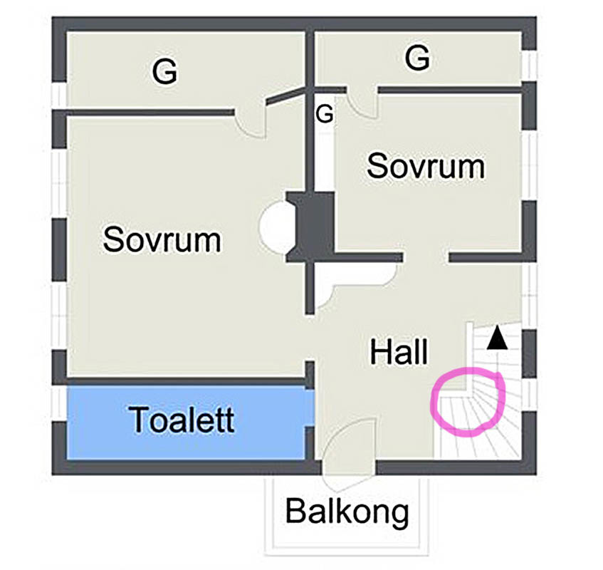

FT eller FTX i gammalt hus? Komfort- och funktionsskillnader?
Vi har ett hus byggt 1935, ursprungligen såklart med självdrag via 6 eldstäder, idag endast en kakelugn (med slang+vermiculit) samt bergvärme. Detta har ju såklart medfört att vinden är kallare samt att den varma inomhusluften trycks upp på vinden och ut i väggarna. Vi kan t.ex se rejält med kondens mellan glasen i fönstren, mellan balkongdörr och innerdörr och i form av viss mögelpåväxt på vinden. Luften i huset känns dessutom ofta instängd. Vid takfoten kan man vid kallt väder till och med se rimfrost vid springor där inneluften tryckts ut i väggarna. Uppe på vinden samma sak, i och med att husets väggar (stående plank) slutar vid vindsgolvet så gavlarna består endast av ytterpanel+locklister. Kondens och frost bildas på gavelväggar och i vindshörnen.
Vi vill därför minska övertrycket i bodelen och förbättra husets luftomsättning. I dagsläget finns köksfläkt som går vid matlagning, badrumsfläkt på övervåning som går en stund efter dusch, en ventil i murstocken i ett av sovrummen uppe samt kakelugnen på nedervåning vars spjäll står öppet även när vi inte eldar i den. Tilluft finns en enda ventil på nedervåning och inget alls på övervåning.
Vi har nu spånat på två olika lösningar:
1. Det enklaste vore att bara sätta in tvingad mekanisk frånluft på övervåningen samt komplettera med ett par friskluftsventiler i sovrummen där uppe. Fördelar: Pris och garanterat undertryck i bodelen (?). Nackdelar: Energiförlust (inte så viktigt) samt komfortproblem med iskall tilluft in i sovrummen. Huset kan redan idag kännas kallt på vissa ställen eftersom ytterväggarna är helt oisolerade.
2. En lite mer påkostad lösning - mekanisk till- och frånluft med värmeväxlare (FTX?). Aggregat och rör dras uppe på kallvinden så även denna lösning funkar utan att göra större ingrepp i husets utseende och planlösning. Fördelar: komfort (mindre kall tilluft, filtrering av luften?), viss energibesparing. Nackdelar: priset samt att jag är osäker på om den fläktstyrda tilluften ger samma möjlighet till undertryck i bostaden som ett rent frånluftssystem. Kan någon bekräfta eller dementera?

Hur är det förresten med ljudnivån? Min fru är orolig för brummande fläktar eftersom hon avskyr sånt ljud. Dock går ju i nuläget badrumsfläkten (vägg i vägg med sovrummet) mer än nödvändigt, vilket vi kan slippa sen med ett konstant utsug i badrummet.

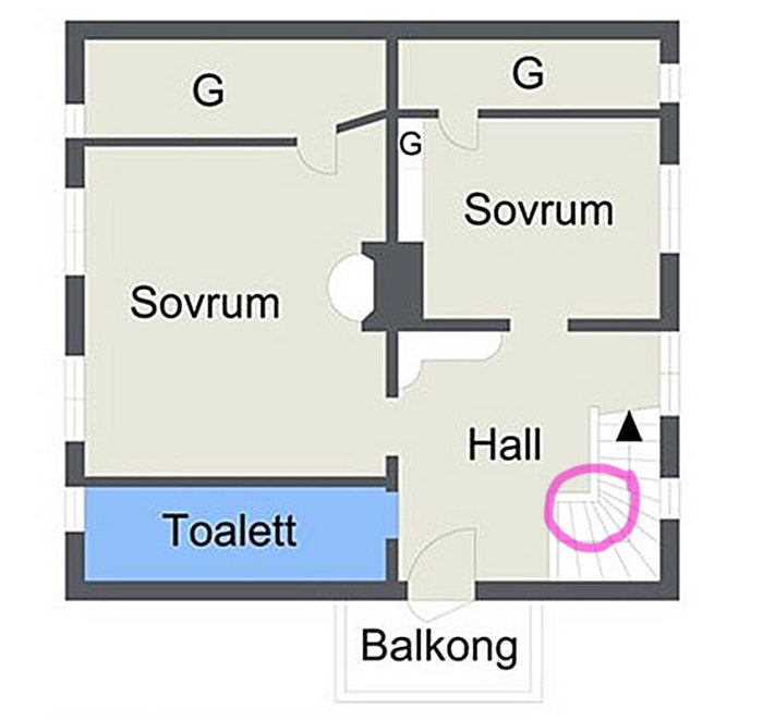

Jag har markerat på planritning för övervåningen ungefär var jag tänkt att aggregatet kan hamna (fast på vinden då).
Vårt hus från. 24 hade samma problem som ditt.
Ventilationsbutiken.se snickrade ihop ett FTX för oss. Kostade väl 45KKr monteringen var ganska enkel efte att jag hittat en tillräckligt sor hålsåg.
Heru aggregatet är knäpptyst. Inte ens om man lägger örat mot röret hör man om det e igång...
Vi var oroliga för ljudnivån innan också och tvingade ritningsmakaren att inte placera aggregatet ovanför sovrummet.
I efterhand hade det kunna stå i somrummet utan problem... Ja ljudmässigt allså, det hade blivit förmånga stukade tår
5veckor efter driftsättning är all frost som vi tidigare hade på vinden borta och luften inne är oändligt mycket bättre. Värt varenda spänn.

Montera kanalerna kan en normalhändig klara själv, det som Swamp beskriver med svårigheten att borra beror självklart vad du har för tak. Själv har jag vanligt trä med hängtak under, inga problem alls med hålen.
Det här med ljudet är en viktig aspekt. Som Swamp säger att ljudet är inga problem med en Heru stämmer inte då varje objekt har sina förutsättningar.
Jag jobbar som ventilationstekniker och har varit med om Heru-aggregat där ljudet blivit högt trots dubbla ljuddämpare på till- och frånluftskanaler. Det värsta exemplet hade tom ljuddämpare på intag och avluftskanal (desperat åtgärd) utan att det hjälpte särskilt mycket.
Till sist glömmer Swamp en sak, för att säkerställa balansen (eller några liters undertryck) måste en luftflödesmätning utföras.
Hoppas jag inte skrämt dej alltför mycket, jag tvekade inte själv att skaffa ett ftx (främst med tanke på kalldraget)
